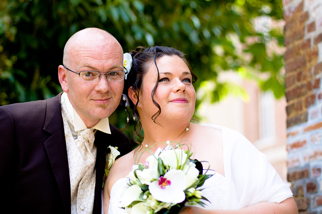

    J'ai fait les photos d'un mariage ce week end. (Qu'on ne m'y reprenne pas... c'est trop dur ! )
    J'ai eu énormément de mal, c'était hyper ensoleillé ! et j'ai eu du mal à m'en sortir.
    Voilà quelques exemples de clichés avec des traitements que j'ai envie de faire.
    Vos avis ?
    Les réponses qui m'intéressent en priorité sont pour les questions suivantes :
    Est-ce que c'est basiquement joli ?
    Est-ce que ça peut passer au tirage ? (surtout les blancs très forts et les noirs... j'ai peur que ça fasse des affreux aplats blancs ou noirs sur papier)
    Vos points de vue sur les traitements ?
    Tous avis objectifs autant que subjectifs m'intéressent... même les Wahou et les Beurk
    en gros j'ai utilisé mon 50 D avec mon 50 f1.4 le plus souvent mais aussi les 24-70L et 70-200L prêtés par Alematt qui m'avait accompagné sur cette difficile expérience (Merci l'ami !!! et j'ai hâte de voir tes photos ! )
    Je me réglais soit en Av avec grandes ouvertures, ou bien pour déboucher un peu en M + flash intégré du 50D à 1/200 ou 1/250 et ouvertures en général entre f8 et f10
    Les traitements sont fait sous LR à partir des CR2. Les originaux sont globalement propres et facilement retouchables (sauf pas mal de cramages... photos dans le parc entre 12h00 et 14h00 ! )

    Je suis étonné de ne pas voir plus de réponses : les membres semblent plus disposés à débattre sur le choix de l'objectif ou du matériel que sur la photographie de mariage en elle-même. Le cas concrêt est pourtant ce qui est le plus intéressant.
    Je ne vais pas en rajouter sur la lumière un peu trop forte : tu l'as remarqué et tu es probablement un peu déçu, sachant que c'est très difficile. Dans la même situation que toi l'an dernier, j'ai pris le parti d'assombrir volontairement mes prises de vue en augmentant la vitesse en manuel pour éviter de cramer les blancs. Au final, ça m'a demandé beaucoup de temps en post-traitement avec un résultat guère meilleur. Que feraient les pros !?
    Quelques commentaires sur tes photos :
    1) Je cadrerais en carré pour virer la partie droite qui n'apporte rien, ce qui permettrait de diminuer la taille de la zone blanche en haut à droite.

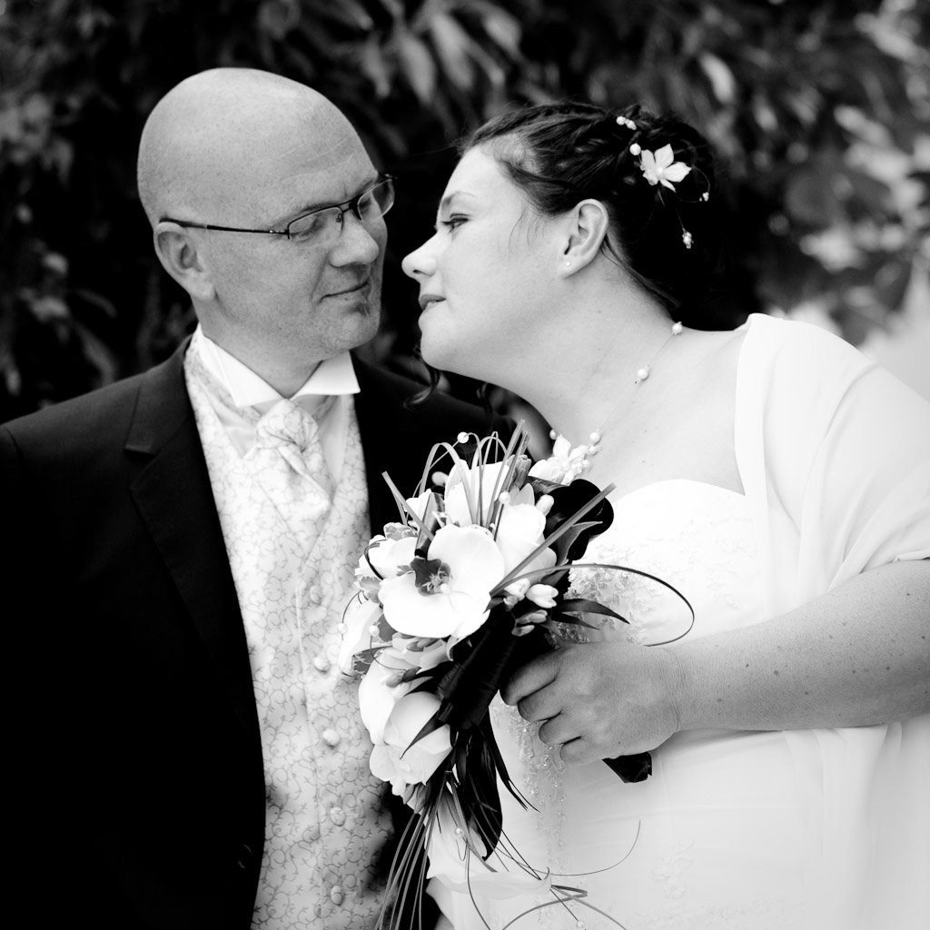

    2) Bel instant avec ce petit regard malicieux. Belles couleurs : je garde tel quel !

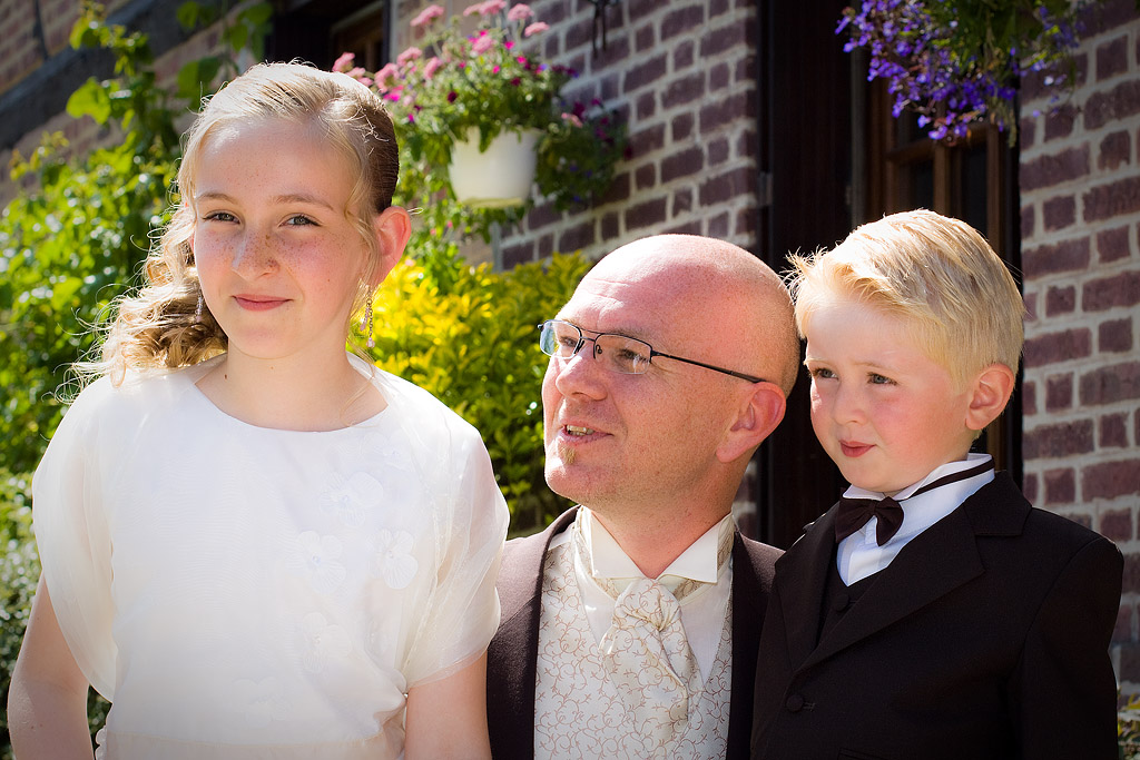

    3) Je n'accroche pas du tout pour une raison : les visages rougis donnent l'impression de coups de soleil ou de "clowneries" ! Même traitement en isolant les visages pour moi.

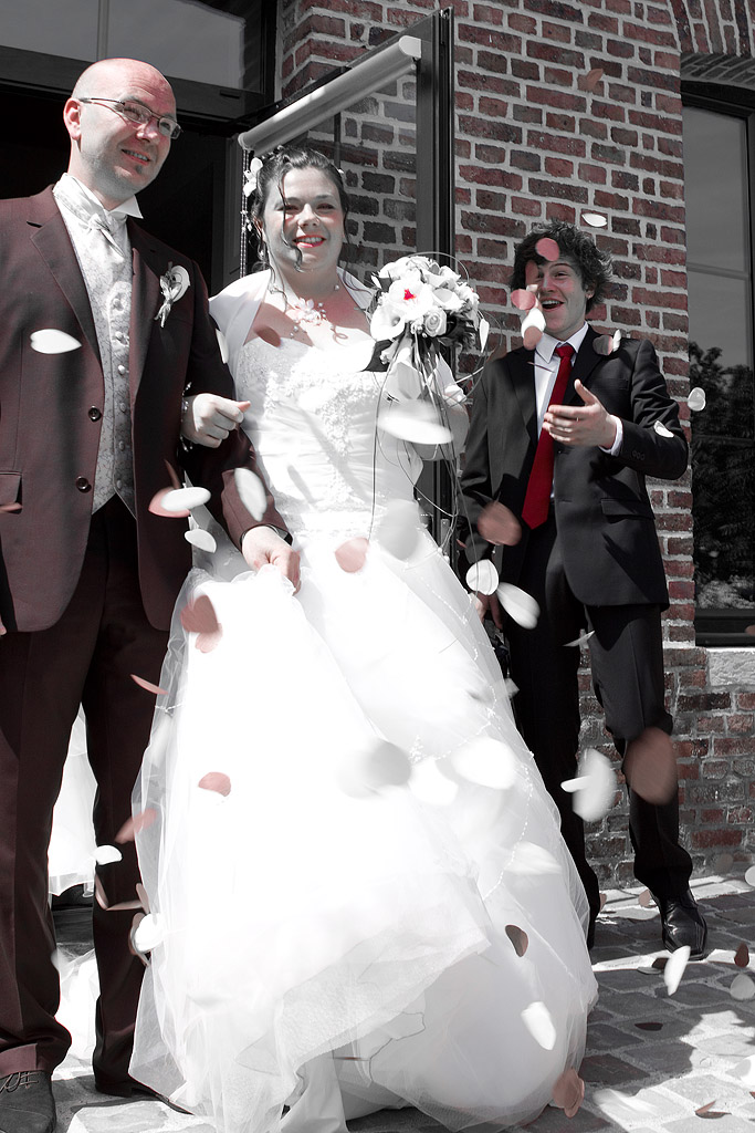

    4) Celle-là, elle est top ! En plus, le marié a un petit air joueur. Instant bien saisi.

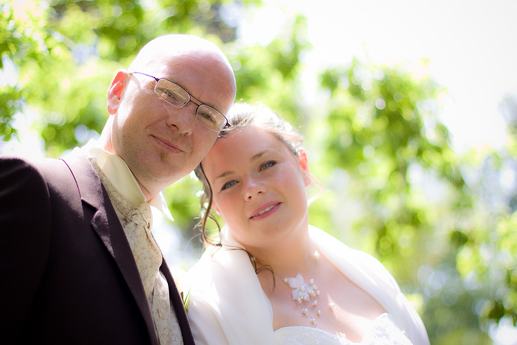

    5) Je ne suis pourtant pas un grand fan du carré mais c'est également ce que je lui ferais subir afin d'enlever le mur sur la droite et un morceau de la maison qui polluent la lecture. Sinon, belle photo et magnifiques couleurs. Un petit bémol : le marié qui regarde tandis que la mariée "rêve". J'aurais préféré une cohérence dans les attitudes. En tout cas, ça me perturbe.

    #3 : je n'aime pas du tout. Ca fait maquillage limite mort-vivants...
    #4 :C'est peut-être voulu mais pour moi il y a un pb de map. La map semble sur le bouquet. SI c'est voulu alors il aurait fallu que les visages soient plus flous que celà, que l'on devine juste le baiser derrière. Là, le regard part sur les visage car ils sont quasi nets, sauf, qu'il ne sont pas nets et que celà devient gênant.
    J'aime particulièrement la 2 et la 5 qui tout en étant "classiques" sont très bien exposées, très bien traitées, avec un bon piqué et une bonne connivence des modèles.

    Merci cyberlapin pour ce premier commentaire très instructif qui rejoint en partie mes points de vues.
    Pour la 1, ce qui me gêne, ce sont les cheveux de toute façon cramés. Même un carré ne va pas sauver ça... j'aimerais savoir si quelqu'un a une idée de ce que ça donnerait tel quel en tirage papier...
    Sur la 3, pour le traitement nb + rouges... j'avais envie de mettre en valeur les couleurs des pétales par cet effet... je n'avais même pas vu que les visages en étaient devenus rougeauds, je vais retravailler ça en désaturant les visages... je pense que ça peut vraiment avoir un effet sympa (mais peut-être me goure-je ? )
    Pour la 5 j'ai cropé et recadré sans le mur à droite, en gardant le rapport 2x3... mais le crâne de Monsieur est un peu bord cadre. Je vais voir le carré

    Pour la 4 il y a un pb de map je suis trop ouvert et il y a un manque de netteté. J'en ai rajouté en réduisant fortement la clarté dans LR (curseur clarté à -50) Mon idée était de de donner une ambiance plus "soft" en cohérence avec l'instant. Je viens de revoir le cliché original, j'arrive à rattraper de manière presque acceptable la netteté en basculant ma clarté dans l'autre sens à +50. Je vais essayer un traitement dans ce sens. Merci
    Pour la 3... je vais donc faire autre chose de cette photo je crois.

    Oui, je vais la retravailler dans toshop avec masque sur les pétales et désaturation totale du reste. Là c'était une désat dans LR en basculant tous les curseurs de saturation à 0 sauf les rouges.

    Dans la pratique, et cela surprend parfois mes mariés : je cherche l'ombre, pas le soleil...
    La 1 est jolie, mais gagnerait à être fermée un peu.
    La 2 est la bienvenue : ce coup d'œil de la jeune fille est bien dans l'esprit reportage, parfois vivement souhaité par les mariés.
    La 3 : pardon... Beurk !! et probablement Beurk aussi quand tu l'auras reprise...
    La 4 avec ce regard perdu de la mariée, façon production hollywoodienne... non...

    La 2 est magique :thumbup: il y a un petit quelque chose qui fait de cette photo "la photo" l'expression des personnages et leur pause y est pour beaucoup, mais aussi la prise de vue, les réglages sont tip top.
    Je la trouve très réussi et j'aimerais savoir si tu as utilisé le flash intégré avec un diffuseur Merci pour la réponse

    En pleine détresse ou quoi? Sont pas mal tes photos sauf la désat où je n'accroche décidement pas du tout.

    Oulàlà pas copain avec le soleil on dirait
    Mais tes clichés sont bien réussi sinon Mention spéciale pour la 2 et la 5 : belles compos et belle lumière assez diffuse. J'apprécie le jeu de regards sur la 5. Ca crée une ouverture, de la respiration. Certes, le bouquet est bien cramé mais ce n'est pas déterminant pour la lisibilité de l'image.
    La deuxième est très naturelle. J'aime le regard caméra de la petite et son papa qui la regarde. Malgré la grande profondeur de champs, les personnes se détachent bien du fond.
    La première photo est plus classique, mais ça crame En revanche, beau bokeh ! Shooté à pleine ouverture en plein soleil ne pardonne pas. Peut être aurais-tu dû utiliser un polarisant ?
    Je reste moins partisan de tes photos en noir et blanc. Pour la 3e, la désaturation partielle me gêne. Peut être aurait tu gagner en poussant le contraste à fond (après un passage en n&b)
    Pour la photo 4, le côté intimiste est intéressant, mais tu aurais dû jouer à fond la dessus en diminuant la profondeur de champ sur les bords de l'image. Le bras coupé de la mariée me gêne. Peut être un petit vignetage blanc pourrait être sympa.

    Je ne suis pas trop pour la contre plongée systématique, perso : ça n'affine pas la silhouette ni le menton des dames.
    Varions les angles !
    Pas si mal, quant au reste
