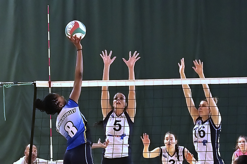

    Je fais pas mal de photos pour le site internet de mon club de volley (bénévolement et en simple amateur) et j'aimerai votre avis sur ces quelques photos pour amélmiorer la qualité.
    Photos qui sont prise lors de matchs officiels qui entrainent pas mal de contraintes.
    - Flash interdit
    - Possibilités de mouvements et de cadrage limités .
    - Eclairage limité et variable suivant l'heure du match.
    Merci pour vos avis et conseils .

    En regardant tes exemples je dirais attention : à la balance des blancs et pas de sous-exposition.
    Pour régler la balances des blancs tu peux prendre comme références : le blanc du ballon, le blanc des maillots, la bande blanche du filet.
    Pas de sous-exposition, sur la 2 malgré une sur exposition de 1IL (à la prise) tu es encore sous-exposé d'au moins 0.5IL, la 3 et 4 tu peux leur rajouter au moins 1/3IL
    Euh la 4 n'est pas nette.
    Exemple de correction sur la 2, ajout +0.5 IL et essai de balance des blancs
    • EXIF: Canon ( EOS 70D) | 70mm | 1/400s | f/4 | ISO 6400
    Evites le mode sport (1/3/4), essaies d'utiliser les modes semi auto Av/Tv, un Tv + iso auto aura tendance à minimiser tes iso et ouvrir au max.
    J'espère que tu shoot en raw cela permet d'avoir plus de latitude pour récupérer la BdB et corriger l'exposition.
    Dans la mesure du possible prends un objectif très ouvert, cela évite de trop monter en iso et permet de mieux isoler les joueurs.
    Tu te plaints des "possibilités de mouvements et de cadrage", as tu essayé à 24mm assis par terre dans les 3m ? ou sur un service smatché ? je ne vois pas de réception, ni de service
    Donnes toi des défis reste à une focale/ouverture données et obliges toi à bouger.
    Si tu connais les joueurs, les combinaisons, tu peux améliorer ton placement.

    Merci pour ces quelques conseils.
    Je vais tenter de les appliquer.
    C'est vrai que j'ai tendance à utiliser le mode sport de l'appareil (par facilité surement)
    Pour la balance des blanc je vais eesayer de corriger. Meme si je trouve que ta correction est excessive . Se baser sur la couleur de la bande du filet n'est pas une bonne idée car elle n'est pas vraiment blanche dans la réalité.
    Pour le placement j'essaie de varier mais il y a aussi le fait que le rideau n'est présent que sur un coté et les autres placement donnent un arriere plan vraiment pas top.
    Mais en tout cas tes remarques donnent des idées d'amélioration interessantes.
    Merci.
    PS Si j'ai aussi des photos de services, reception. (j'en posterai à l'occasion) Mais c'est plus difficile de se positionner pour anticiper l'action . Pour les attaques (quand on connait bien ce sport) on sait plus facilement où risque d'avoir lieu l'action .
    Pour info: voici le site où vous pouvez vois les photos que je fais . Par contre je n'ai pas vraiment le temps de retoucher beaucoup de photos. Donc la qualité n'est pas vraiment top.

    Citation Envoyé par vb93 Voir le message
    Essaies plus souvent d'utiliser les modes semi auto Av/Tv, voire le mode M qui te permet de gérer à la fois la vitesse et l'ouverture
    En fait, aucun de ces "blancs" n'est vraiment blanc cela dépend de la lumière, de la matière et on parle de blancs mais pour la BdB on considère une échelle de "gris".
    Dans tes exemples il me semble que tu as un éclairage extérieur et un intérieur, suivant les "blancs" que tu choisiras tu auras des résultats complètement différents (éclairage avec une dominante extérieure, mixte avec différent pourcentage extérieur/intérieur, voire un blanc complètement à l'ombre), essaies avec les différentes zones que tu considères blanche et tu choisis celle où la couleur de peau du/des sujets (qui t'intéressent) te semblent la plus correcte. Dans le meilleur des cas tu pourras appliquer la même balance des blancs sur toute ta série, dans le pire des cas tu changeras la BdB sur toutes tes photos
    Si tu as un éclairage orange (vapeur de sodium) en corrigeant la BdB, tu perdras des couleurs
    Et je ne te parles pas des éclairages cyclique
    Pour les arrières plans, tu n'as pas beaucoup de solution, il faut réduire la profondeur de champ donc grande longueur focale et ouverture, dans ton cas j'utiliserais plus le 24-70f2.8 et moins le 70-200f4, le 50f1.8 ne suivra pas au niveau AF
    Merci.
    Pour te donner une idée pour le tri et le traitement (correction exposition/BdB/bruit et recadrage), je considère en moyenne 1mn par photo, donc si je rentre avec 300 photos, j'en ai pour 5h
