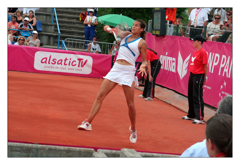

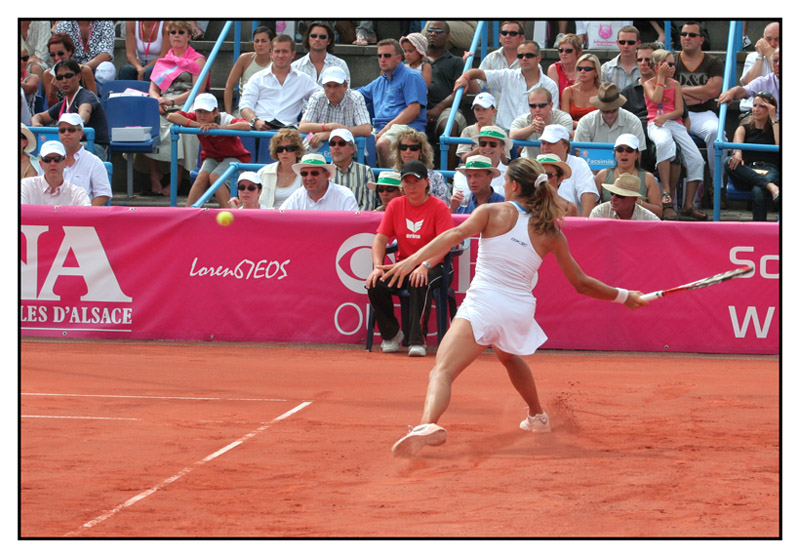

    Je souhaite avoir vos conseils éclairés pour me permettre de corriger les défauts des photos suivantes...
    Priorité ouverture, choix de l'exposition, ect...
    J'espère pouvoir aller à ROLAND GARROS l'an prochain et revenir avec des photos superbes à vous offrir...
    1- Mauresmo en coup droit (finale)
    • EXIF: Canon ( EOS 350D DIGITAL) | 80mm | 1/500s | f/10 | ISO 400
    2- Mauresmo sur son revers
    • EXIF: Canon ( EOS 350D DIGITAL) | 75mm | 1/400s | f/9 | ISO 400
    Post déplacé ; les photos ne doivent apparaître que dans les albums, sauf pour illustrer une démonstration. Administration EOS Numerique.

    sur les 2 l'horizon n'est pas horizontal, c'est assez peu visible sur la 1, par contre sur la 2 on a l'impression qu'on va tomber
    D'après les Exifs, c'est le mode P qui a été utilisé, personnelement je préfère utiliser le mode priorité à l'ouverture pour avoir un certain controle sur la profondeur de champ; je trouve que sur les photos ici l'arrière plan est beaucoup trop présent.
    Attention à la mise au point, je ne suis pas certain qu'elle soit faite au bon endroit, même si la petite ouverture permet d'éviter que ca se voie trop.
    En étant positionné latéralement plus loin que la ligne de fond, je ne suis pas certain que ce soit le meilleur endroit pour faire des photos car on a rarement des visages / expressions qui sont visibles, en tout cas moins qu'en étant à hauteur du filet.
    Bonne continuation.

    même avis et je rajouterais que tu n'as pas besoin d'une ouverture de f9 ou f10 pour ce type de photos au contraire. il faut utiliser un diaph plus ouvert afin de flouter le fond. Tu récupère ainsi des ISO.

    même si je suis d'accord sur l'ouverture trop petite, et le fond trop présent, je tiens à souligner le moment du déclenchement, bien fait

    je ne suis pas spécialiste, mais une vitesse et une ouverture plus grande pour mieux figer le mouvement et mieux soustraire l'arrière plan.
    Ensuite en effet, ton placement ne semble pas avoir été optimum, cela doit être assez difficile d'obtenir une belle expression sur le côté.
    Peut-être aussi t'éloigner du sujet pour pouvoir l'isoler grace à la pdc avec un objectif plus long?
    Les spécialistes te diront sans doute des chose plus intéressantes.
    Cordialement,
    Plettil
    Dernière modification par Plettil ; 31/12/2007 à 20h22. Motif: orthographe :(

    pour les defauts, je dirais que sur la une la prise de vue de dos manque d'intensité, l'angle n'est pas terrible et sur la pas de balle, et l'horizon est bancale. T'aurais effectivement pu ouvrir plus le diaph pour flouter le fond
    sympa la signature dans les panneaux d'affichage

    1- Pour les places je n'ai pas eu le choix c'étaient des places numérotées et donc attribuées. J'étais nettement meiux placé en 2006.
    2- Les 8 mois? J'ai tellement des tofs que je me suis violence pour les poster
    3- j'avais emmené le 170-500 mais mes voisins n'étaient pas vraiment sympa pour me laisser m'en servier... En 2 mots je les génais.
    4- L'intensité??? si c'est en terme de couleurs le temps était à l'orage donc très gris reste que je n'ai pratiquement rien retouché afin d'avoir tous vos avis...
    5- l'horizon "bancal" j'ai pas fait attention je me concentrais sur l'instant du déclenchement; sur le geste
    Merci comme même
