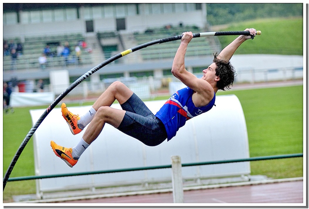

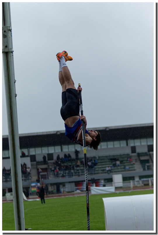

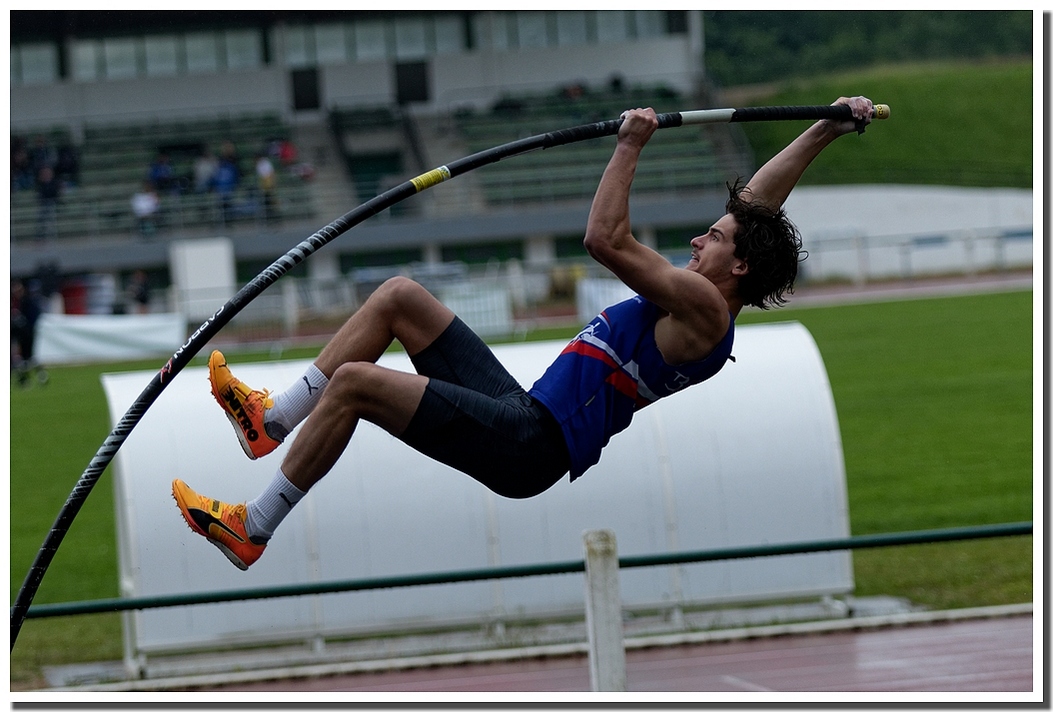

    Compétition de perche hier dans des conditions compliquées beaucoup de pluie (et en plus sais le fiston )
    7DMarkII F2.8 1/5000S iso500 90mm
    7DMarkII F2.8 1/2500S iso500 120mm
    Merci d'avance

    Bonjour, costaud le fiston . L'action est bien saisie sur ces 3 images (le 7D II a l'air de parfaitement fonctionner avec ton 70-200L de première génération), mais elles souffrent toutes les 3 à mon sens du même problème, la sous-exposition. Je ne sais pas ce que tu utilises comme logiciel de post-traitement, mais tu as de la marge dans le sens où en dehors de la grisaille du ciel, même les éléments blancs du décor apparaissent gris et les noirs bouchés sans détails. Sinon, ces plans serrés sont intéressants et j'en suggère un autre, à savoir le moment où l'athlète lâche la perche lorsqu'il se trouve au-dessus de la barre. Bien-sûr cette image impliquera de se décaler pour dégager de la prise de vue le support de barre visible sur la 1. A l'inverse de ces prises de vue rapprochées, il y a deux autres images qui seraient à mon sens intéressantes, avec davantage de recul : la course perche en main (filé possible), et la même que la 2 ici mais avec plus de recul de manière à faire apparaitre toute la perche ainsi que le perchoir. Voilà pour mes suggestions car s'agissant du fiston, j'imagine les opportunités nombreuses. Concernant les 3 images présentées, je vais retenir de mon côté la 2 (dont un petit plus aurait été de caler la perche dans le coin bas gauche du cadre) avec un poil plus de luminosité, a minima sur le sauteur . Bravo, merci du partage et bon dimanche

    Je ne travaille pas en AV. Je suis en M. J'aurais bien aimé monter au-delà des 1/500s mais ma montée en ISO ne permettant pas d'exploiter correctement les photos prises au-delà d'ISO 3200 je n'ai quasiment jamais eu la possibilité d'aller au-delà de cette vitesse, j'ai donc souvent un petit flou de mouvement. D'autant que mes objectifs se limitent à f/4 (je joue avec le 70-200 sur 5d² et le 17-40 sur 50d). Bref mes images sont souvent légèrement sous-exposées. Mais jamais je ne laisse le boitier modifier les paramètres à ma place : en effet, si je vise une joueuse et qu'en arrière une verrière éclaire en contre-jour, mon boitier sous-exposera forcément (ce que en plus tu lui as imposé avec une correction d'1/3 IL sur la seconde par exemple - je ne me suis concentré que sur celle-ci), risquant de rendre inexploitable la photo.
    C'est exactement ce qui se passe sur tes images : un ciel gris qui sur-exposerait rapidement (et que le boitier va automatiquement réguler), une capote blanche font que la cellule sous-expose l'image car le boitier est confronté à des éléments clairs et que tu n'as pas mis ta mesure d'exposition en spot mais en mesure évaluative.
    Alors si tu mets en spot, toujours mode AV, oui tu risques de sur-exposer le ciel ou la capote... mais là encore il faut chercher la limite "acceptable" : légèrement sur-exposé, cela se récupère et n'influence pas sur le sujet. Franchement sur-exposé, tu risques d'avoir un halo lumineux autour du sujet rendant l'image difficilement exploitable.
    Le ciel étant gris, il n'y a pas de gros écarts de lumière, donc un mode M en assurant une bonne expo sur le sauteur tout en sauvant au maximum la surexpo (si elle arrive ! rien en dit que tu l'atteindrais). Quelques essais sur les premiers sauts, tes réglages trouvés, tu peux fignoler d'1/3 vers le haut ou le bas pour améliorer et assurer quand vient le tour du fiston (chapeau au passage).

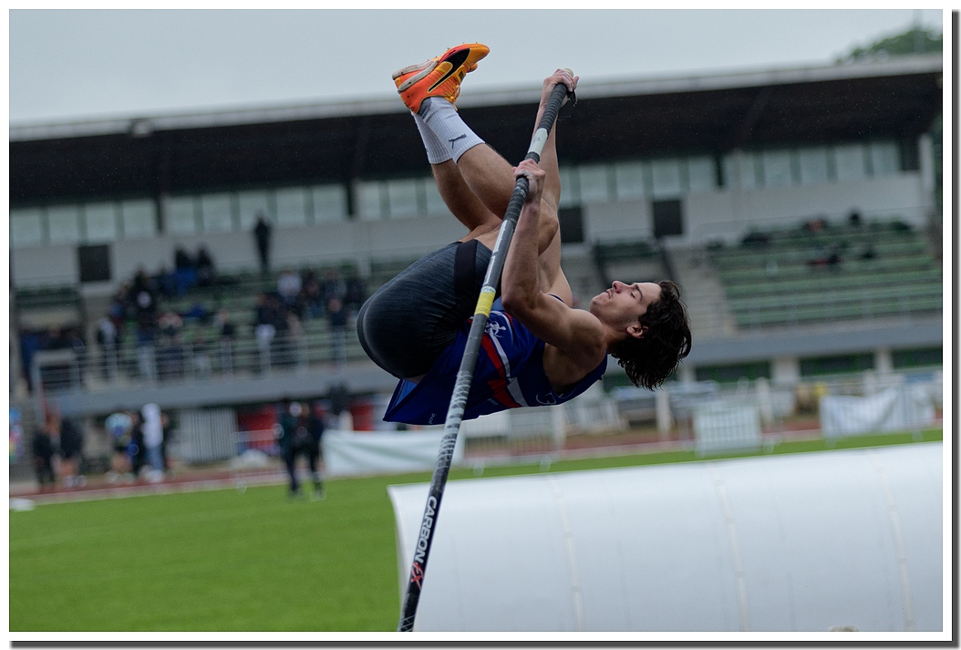

    J'ai pris la seconde et fait mumuse avec (sur PS, mais les mêmes réglages se trouvent sur DXO)
    • EXIF: Canon ( EOS 7D Mark II) | 120mm | 1/2500s | f/2.8 | ISO 500
    Juste remonté les tons sombres, resserré un peu les niveaux, j'ai appliqué une courbes pour reprendre les teintes sombres sur le sauteur et un léger réglage de la saturation.
    Je pense qu'en partant du raw on peut obtenir nettement mieux.

    En première lecture, j'ai un peu bloqué sur le fond qui coupe en 2 le personnage de la 1. Etant donné que le côté aérien doit ressortir dans cette série, je pense que l'idée de s'accroupir pour chercher une contre plongée avec le personnage qui ressort des éléments terriens, quitte à faire quelques pas de côté pour trouver un angle dégagé, aurait mieux collé à l'action qui se déroule.
    Il ne faut jamais hésiter à faciliter au maximum la lecture d'une photo, elle n'en sera que plus percutante !
