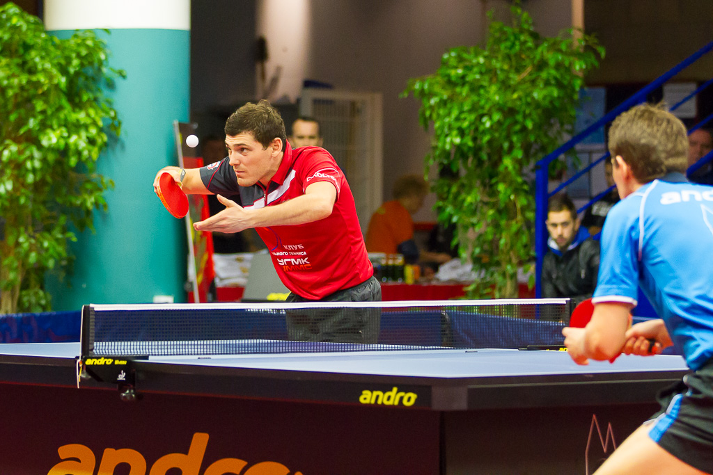

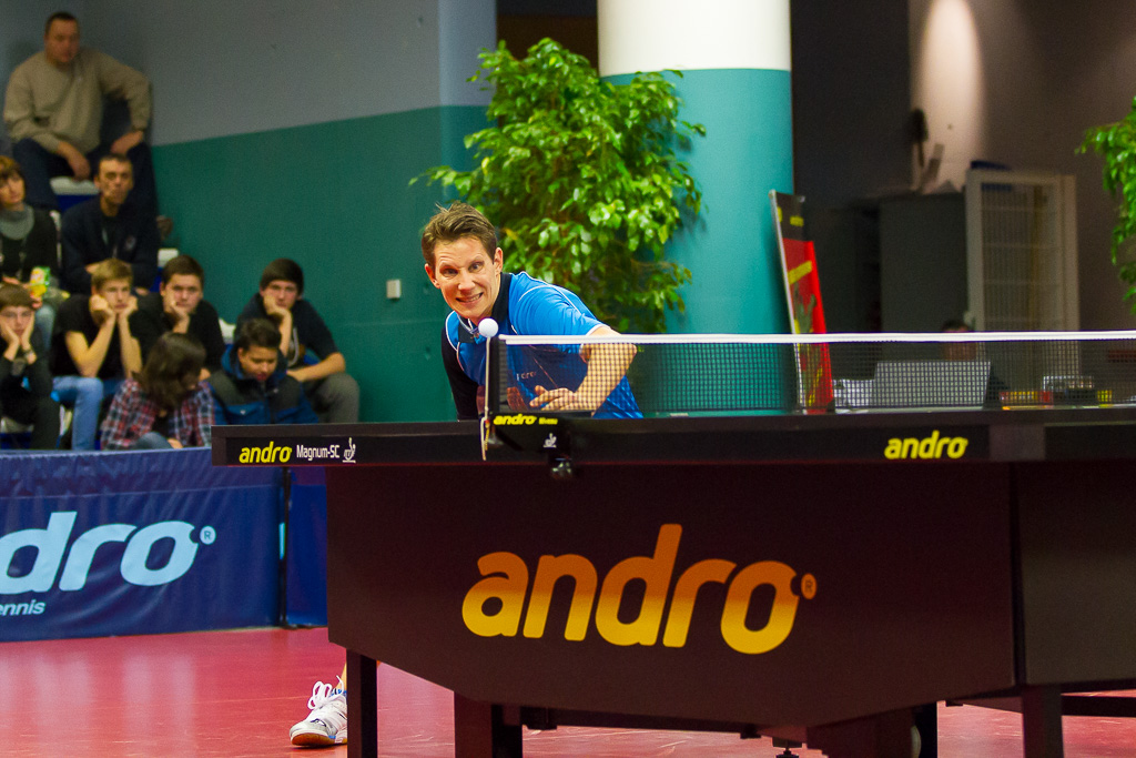

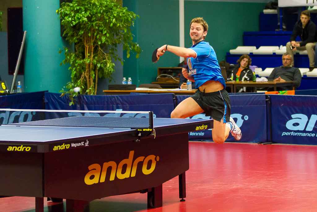

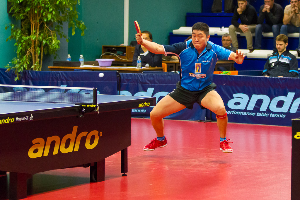

    Voici quelques photos faite vendredi soir, lors de la rencontre de tennis de table entre Chartres (Fr) et Ekaterinbourg (Ru), le match compte pour le 1/4 de final de la ligue des champions.
    APN : Canon 7D à 3200 ISO, éclairage moyen.
    1:
    • EXIF: Canon ( EOS 7D) | 102mm | 1/400s | f/2.8 | ISO 3200
    2:
    • EXIF: Canon ( EOS 7D) | 70mm | 1/500s | f/2.8 | ISO 3200
    3:
    4:
    5:
    Voila, à vos avis.

    J'aime bien les expressions des visages, un léger flou sur les mains pour donner une impression de mouvement/vitesse.
    Utilisais tu un 70-200F2.8 ?
    Je pense qu'en utilisant une focale plus longue et en te reculant ou en cadrant verticalement, tu aurais pu atténuer un peu plus l'arrière plan.
    La dernière penche un peu

    Je vois que ton post n'attire pas les foules donc je vai compléter un peu ma réponse.
    Citation Envoyé par hcl28 Voir le message
    Photos faite avec un 70/200 F2.8, par contre impossible de reculer car je suis déjà en bas des gradins, et pas simple d'utiliser un focale plus longue.
    Je pense que tu étais environ à 10m du pongiste :
    - juste en reculant d'un pas en gardant le même champ (hauteur/largeur) tu pouvais passer de 70 à 80-85mm de longueur focale, donc un petit gain sur la profondeur de champ, donc 1ère ou 2éme rangée des gradins, il y avait de la place on voit pas mal de sièges vide, et la plongée restait faible.
    - en cadrage portrait à environ 100mm, tu divisais par 2 ta profondeur de champ, tu gardais à peu près la même hauteur de champ, tu retrouvais le même type d'arrière plan que sur la 1ère photo, comme le cadrage aurait été plus serré, tu éliminais une bonne partie de l'arrière plan.
    - sur la 1ère et 2ème tu n'étais pas obligé de montrer autant le dessous de la table, donc en cadrant plus serré la aussi tu aurais pu gagné en longueur focale et donc en profondeur de champ.
    L'inconvénient du cadrage plus serré, le timing pour avoir la balle dans le champ est aussi plus serré
    Mais cela n'engage que moi
    Yves

    Bonnes attitudes, belle netteté de photo, un cadrage vertical aurait supprimé pas mal de choses en excès pour la lecture (longueur de table, arrière plan disgracieux, public trop présent)
    @ynvnod77 et concernant ta 1ere remarque
    "- juste en reculant d'un pas en gardant le même champ (hauteur/largeur) tu pouvais passer de 70 à 80-85mm de longueur focale, donc un petit gain sur la profondeur de champ, donc 1ère ou 2éme rangée des gradins, il y avait de la place on voit pas mal de sièges vide, et la plongée restait faible"
    Pas d'accord .. , cela n'aurait rien changé. La profondeur de champ est indépendante de la longueur focale. Les seuls paramètres qui jouent dans la profondeur de champ sont le cadrage et l'ouverture.
    Par contre + 1000 avec toi sur le cadrage vertical, je viens de comprendre pourquoi je suis souvent spontanément attiré par ce format en sport et composition
