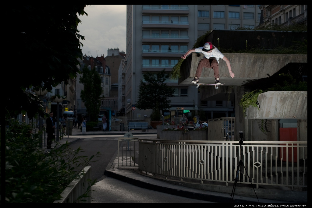

    Gap d'un skateur dijonnais depuis un toit!!! Plaqué en 3 essais, donc 3 clichés!
    Sous les applaudissements des passants.
    Premier essais avec chute:
    • EXIF: Canon ( EOS-1D Mark III) | EF 50mm f/1.4 | 50mm | 1/250s | f/7.1 | ISO 200

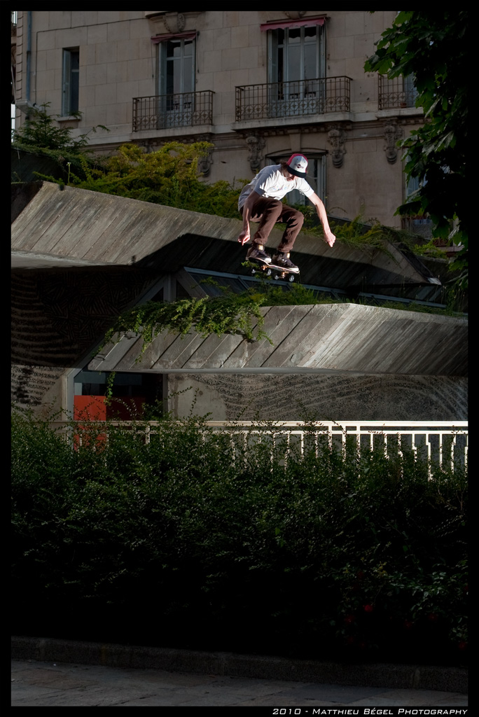

    Second encore avec chute:
    • EXIF: Canon ( EOS-1D Mark III) | EF 50mm f/1.4 | 50mm | 1/250s | f/9 | ISO 200

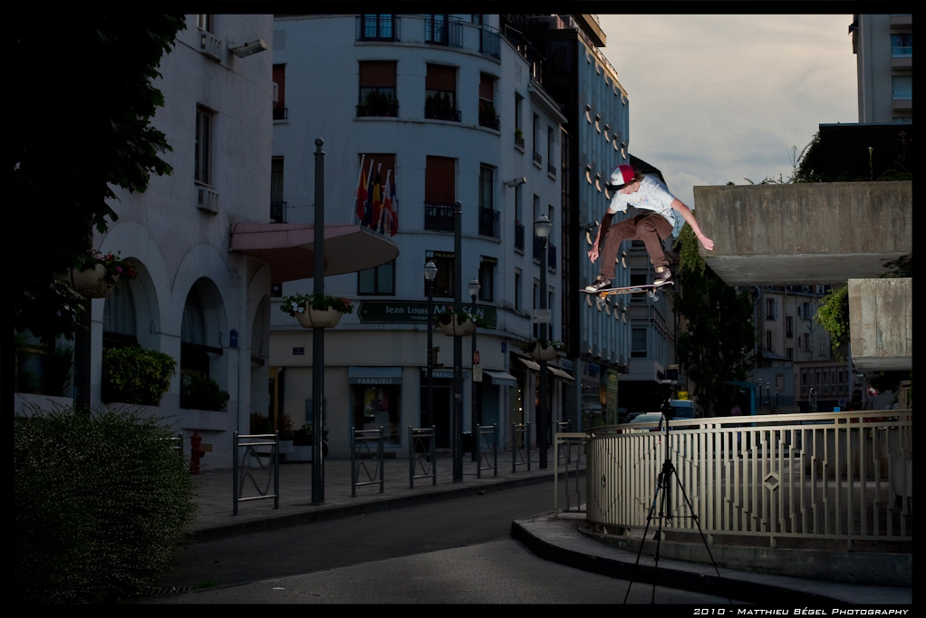

    Troisième réussi donc version finale pour publication:
    • EXIF: Canon ( EOS-1D Mark III) | EF 50mm f/1.4 | 50mm | 1/250s | f/5.6 | ISO 200

    La 3 pour moi. Il se dégage une vraie ambiance.
    J'adhère pas trop au deux autres à cause du cadrage. Les immeubles sont moches tout comme la rue, et ils n'apportent rien à la photo. Le flash dans le champ c'est bof aussi. Au 50 tu dois pouvoir te débrouiller pour qu'il soit pas dans l'image.
    Pour paufiner la 3, peut être croper 2mm pour virer le ciel au gauche qui attire l'oeil dans un coin ou il n'y a rien. Et exposer un peu moins le rider, ce qui est contradictoire avec le fait que j'aime l'expo du balcon. Fais le changer de tshirt en fait

    Pour moi aussi c'est la 3 que je garde. J'ai mis les deux autres pour se rendre compte du spot et surtout la 1 pour le type en costard qui regardait la scène...
    Pour le flash dans le champ, je suis pas fan non plus, mais je n'avais pas énormément de point de vue différents. On ne voit pas la, mais il y a des buissons+barrières+murs+arbres casiment partout sauf pour la 3 et encore on voit un arbre a droite (qui m'a permis de cacher le flash )
    La lumière n'était pas top non plus, donc flash fort et proche du sujet (le spot est grand quand même.) J'aurais du essayer au fisheye, peut etre que ca aurais été pas mal...
    Pour la 3, bien vu le recadrage pour viré le ciel, je n'y avais pas fait attention. En ce qui concerne l'expo du rideur et son foutu t-shirt blanc, je lui ai dit direct en arrivant: "tu aurais pu éviter le t-shirt blanc!" bon c'est pas trop grave, la prochaine fois il en metteras un autre
    Remarque que ca le fait bien ressortir, merci à la récupération lightroom, mais avec un t-shirt dans des tons moyens, ca aurai été mieux...

    La 3 sort évidemment du lot!
    D'une manière générale, et pour comparer avec ta dernière proposition que j'avais commenter, je trouve qu'il y a trop de différence d'expo entre action et environnement. Même sur la 3 la zone sombre dans le buisson en bas et "trop" sombre.
    Evidemment et ça a été dit plus haut, le teeshirt blanc passe très mal avec un futale marron...
    Mais je pense que, comme tu n'as qu'un flash, tu devrais le reculer pour qu'il éclaire un poil plus large et plus doux.

    Alors en ce qui concerne la différence d'expo, c'est un effet que j'aime pour accentué sur l'action. J'aime cette idée de voir le faiseau du flash et/ou de bien éclairé le rider. Mais tu as raison tout de meme, c'est trop fort sur le rider. J'ai un peu de mal à gérer la lumière du flash. Les triggers cactus me force a faire d'innombrable allé-retour et j'ai tendance a vouloir rattrapper en post-prod. Une solution: Pocket wizard, cher mais je pourrais gérer la puissance du et des futurs flash à distance.
    T-shirt blanc, même combat..
    Comme je disais, un second flash vas arriver prochainement et pocket wizard aussi (j'attend les finances... )
    En tout cas, j'ai bien retenu, trop de flash, faut que je l'éloigne un peu pour limiter cette forte différence d'expo.

    je pense que le soucis vient essentiellement de la direction du flash d'une part trop sur le t-shirt et donne trop d'ombre. Le cadrage laisse une trop grande place aux batiments derrière (d'un fort beau style) .
