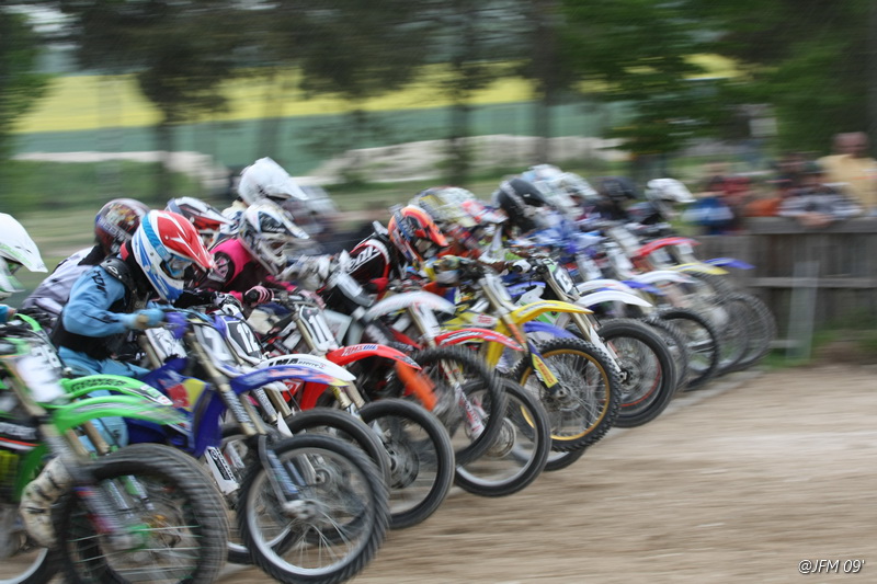

    • EXIF: Canon ( EOS 450D) | 100mm | 1/100s | f/10 | ISO 400

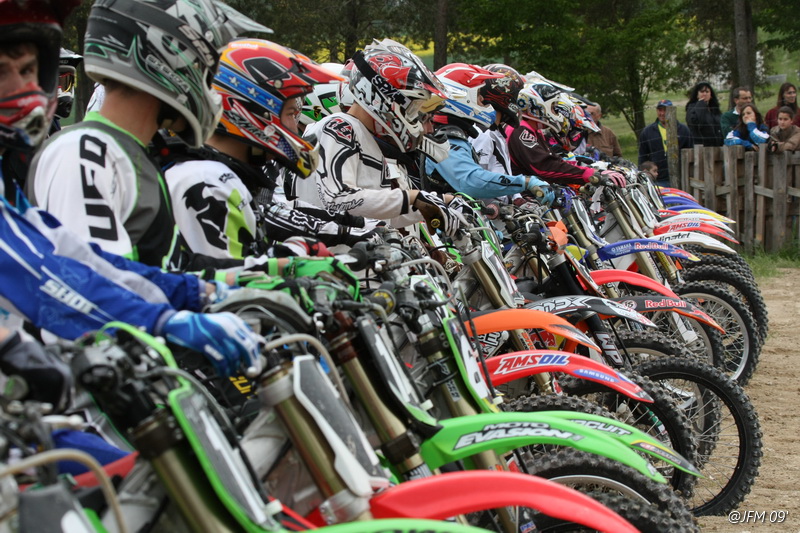

    • EXIF: Canon ( EOS 450D) | 100mm | 1/40s | f/10 | ISO 200

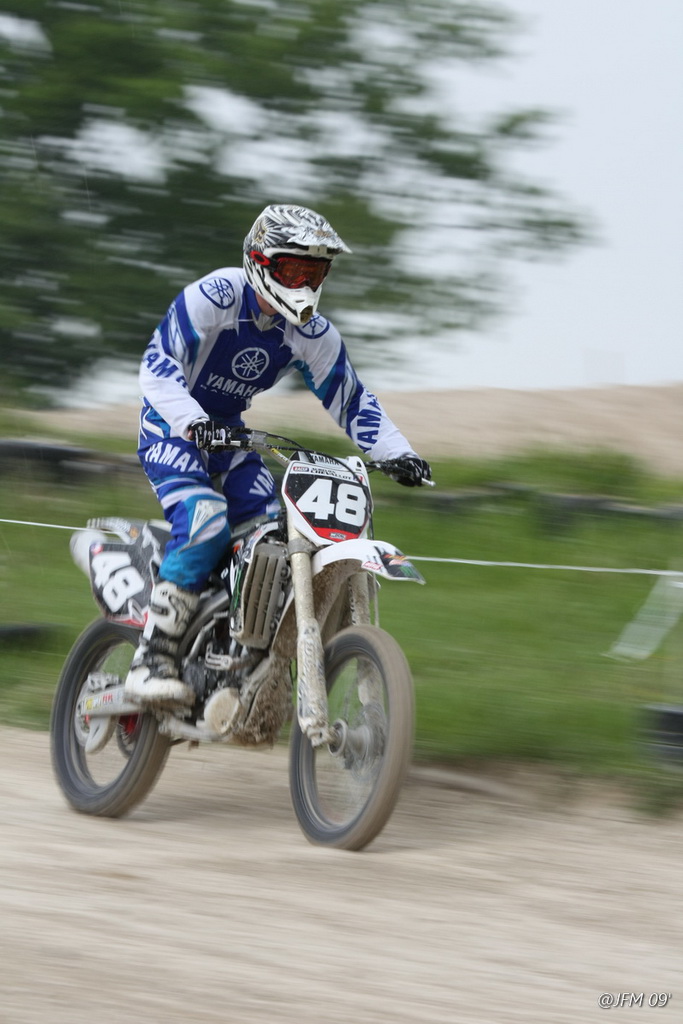

    • EXIF: Canon ( EOS 450D) | 55mm | 1/100s | f/11 | ISO 200

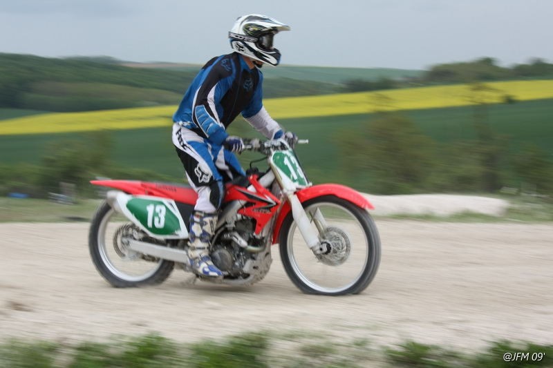

    • EXIF: Canon ( EOS 450D) | 28mm | 1/60s | f/16 | ISO 200

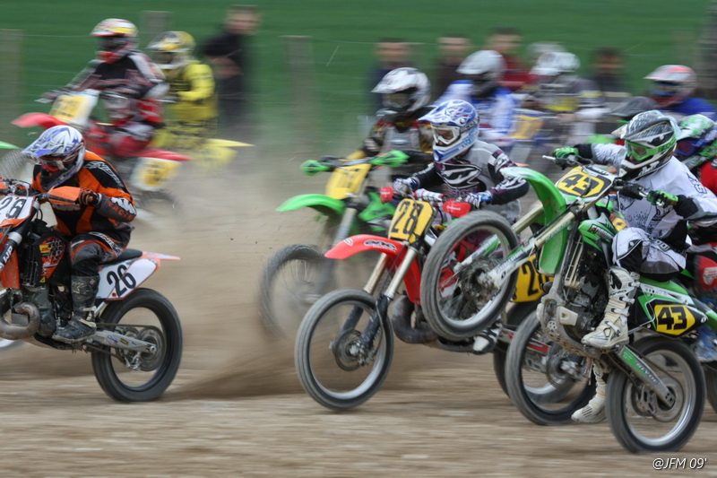

    • EXIF: Canon ( EOS 450D) | 210mm | 1/80s | f/10 | ISO 200

    La réception de la 2 est sympa mais les photos sont flou dommage

    c'est flou !

    Je trouve que la 2ème et la dernière sont assez réussies.
    Dommage pour la 3e et 4e, c'est vrai que le motard n'est pas net surtout sur la 3e.

    En fait la troisième est plus insolite qu'autre chose, c'est pour ça que je l'ai mise
    Est-ce qu'il est rééllement possible que tout le sujet (Motard et moto) soit complétement nette?
    Par exemple sur celle-ci, comment voulez-vous que le garde boue avant et arrière soit nette sachant que tout vibre...
