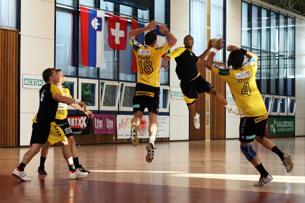

    J espere que tu es en raw pour la BDB c est la seule solution avec les eclairages changeant : ca tire vers le jaune puis le rouge le vert .....
    La map ne semble pas evidente avec ces grandes ouvertures et il me semble que tu saisis rarement le bon joueur......
    La meilleure pour moi - pas trop de fouillis derriere et assez vivant c est la premiere - malgres le trop de jaune - et j aurais aime la map sur le joueur de gauche de face qui est en contre...... :blink:

    Pour la mise au point j'ai essayé de suivre le sujet, sur la première j'avais choisis le joueur de dos.
    Pour les couleurs, c'est clair lumière changeante, pas facile à garder une unité, pourtant j'ai sélectionné avec la pipette ce que je trouvait en blanc (les chausettes par exemple).
    Tu sais si on peut garder les blancs et supprimé en même temps une dominante jaune ?
    Merci pour tes com averti..

    Normalement j utilise la Balance des couleurs puis je modifie l opacite du calque mais ici cela me parait trop nuance.
    Testes l outil Teinte/Saturation sur les Jaunes les Rouges et les Magentas ?
    Membre Avatar de beocien
    Bayonne
    5 675
    1DX
    Je viens d essayer sur la 1 il me semble que cela l ameliore et la rend plus nette:
    Teinte/Saturation
    Rouges S=-5 L=-19
    Jaunes S=-2 L=-12
    Bleus S=33 L=5
    Opacite du calque=96%
    Puis un coup d accentuation pour l eclaircir.
