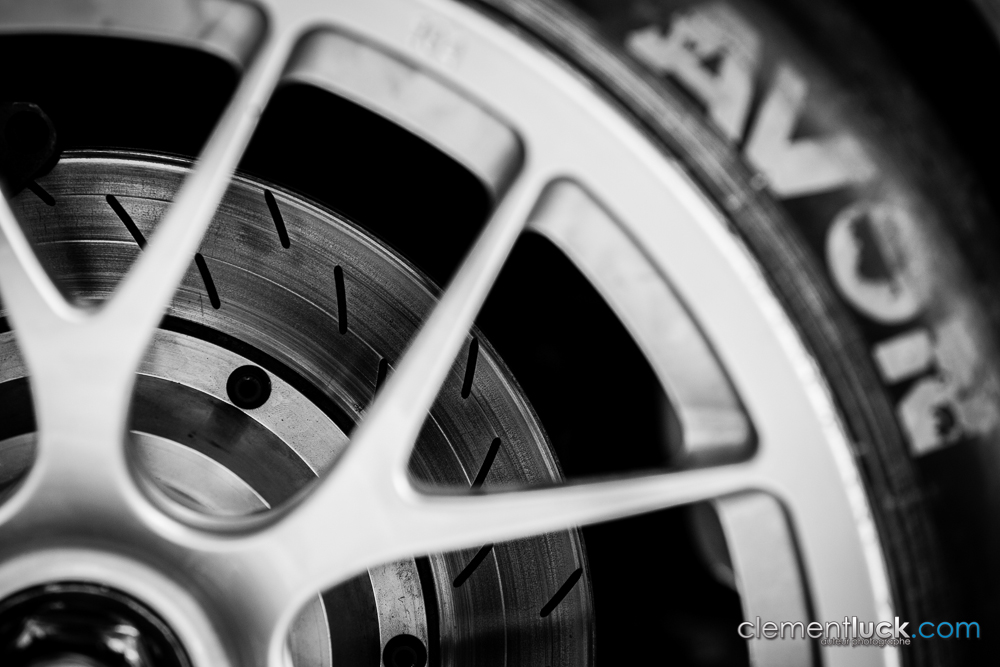

    Je trouve très réussie la 1ère, pdv comme post traitement.

    Idem, j'aime beaucoup la première !

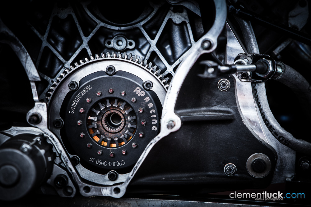

    Le post traitement est sympa sur les 2 premières ! Les 3 autres sont superbes .Certains vont dirent que c'est trop figé , mais quand c'est réussi comme ,ça c'est aussi beau qu'un filé ....enfin ce n'est que mon avis Lol

    ma préferée la 1

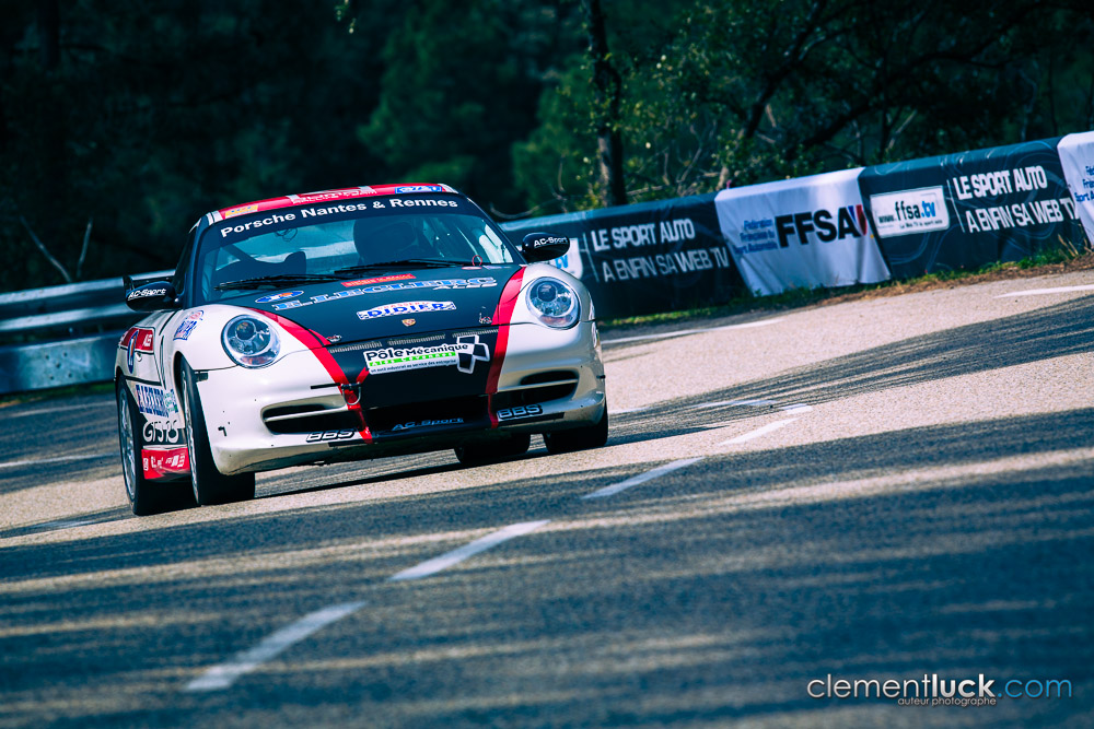

    Un conseil : tu as un AF de compétition avec le 5D III, alors prend un peu plus de risques avec tes ouvertures. Un 70-200 F2.8 à 200mm comme le 300mm tu peux les utiliser à pleine ouverture ou à peine plus fermé.
    L'AF restant précis tu n'aura pas beaucoup plus de pertes et les fonds seront plus "floutés" ... , sur la dernière cela n'aurait pas fait de mal, et étant donné que la seule chose qui empêche cela c'est la vitesse que cela provoque, mais qu'on a déjà trop de vitesse dans toutes celles proposées (l'angle le vue le permettant ici) alors autant utiliser le pouvoir d'isolation du sujet.
    Il en est de même pour la Posche qui avec F6.3 montre un peu trop l'arrière plan

    Sinon la 1 est très bien ... la série restant agréable à regarder

    J'aime bien la 1- 4 et 5

    trés classe la 1
    la 2 est sympa
    La 3 tien je le connais ce Porchon, Romain Dumas ?
    sur ce genre de PT conserve uniquement le coté Bleu/Cyan et enlève le magenta sur le Blanc de l'auto et le bitume au soleil avis perso

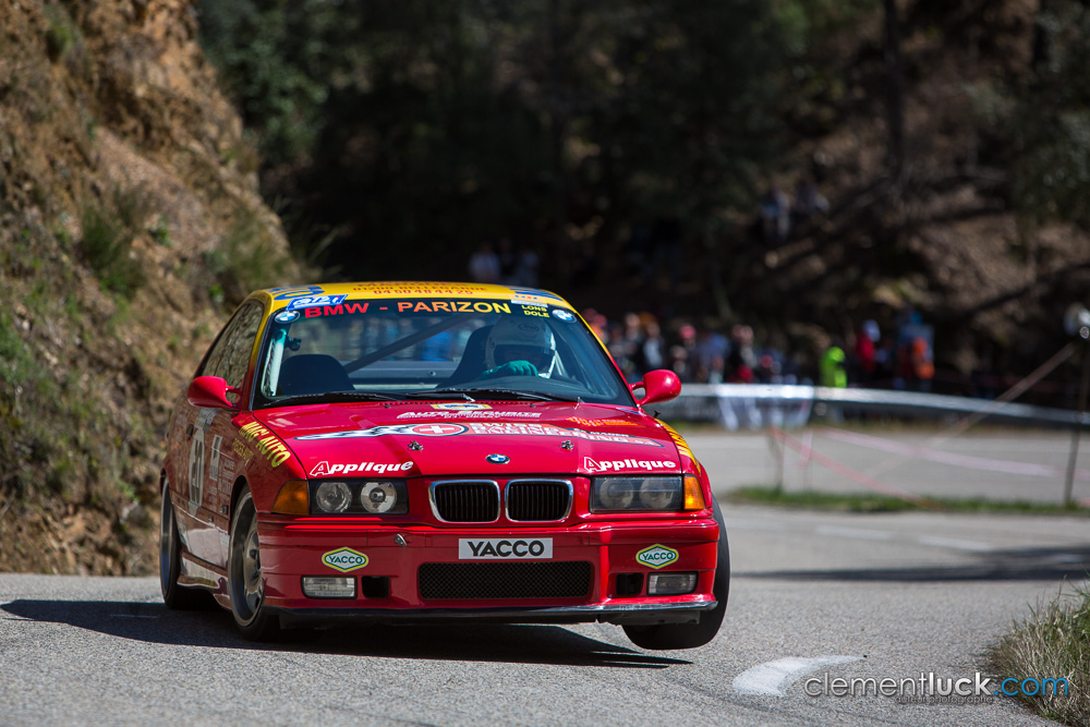

    La 4 est nickel avec un bon timing et une compo qui ouvre bien sur la changement d'appuis

    pour la 3, il s'agit bien de la voiture de Romain Dumas, mais ce n'était pas lui au volant.
