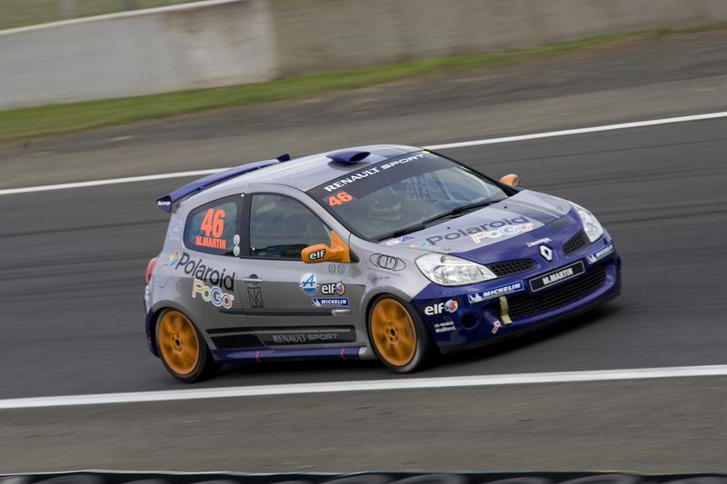

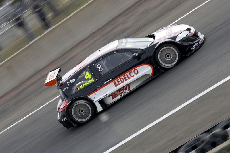

    eu égard la vitesse de la bête, tu n'étais pas obliger de descendre à 1/60 (ce qui explique que tu ai autant de déchets) !
    pour exemple, voici une clio cup et une megane trophy qui roule 10x moins vite qu'une F1et j'ai un beau filé à 1/200 :
    • EXIF: Canon ( EOS-1D Mark II) | 200mm | 1/200s | f/7.1 | ISO 100
    • EXIF: Canon ( EOS-1D Mark II) | 122mm | 1/200s | f/8 | ISO 100

    je le trouve sympa ce filé Bendi et au 1/60 pas évident mais le résultat est meilleur qu'au 1/200

    Thefallguy : effectivement belles tofs, une preference pour la 2.
