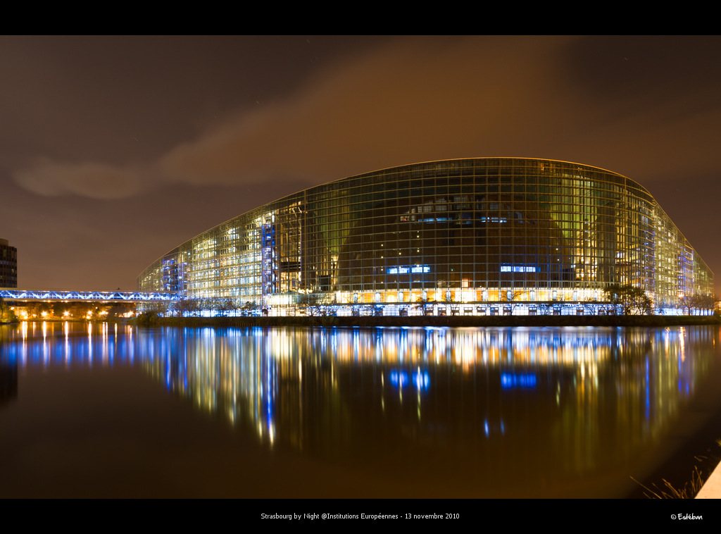

    Pour avis et critiques, une photo du parlement européen à Strasbourg de nuit.
    Certainement un classique, mais un bon coin toujours bon de s'améliorer en photo nocturnes :-)
    N°1 :
    • EXIF: Canon ( EOS 7D) | 15mm | 101s | f/7.1 | ISO 100

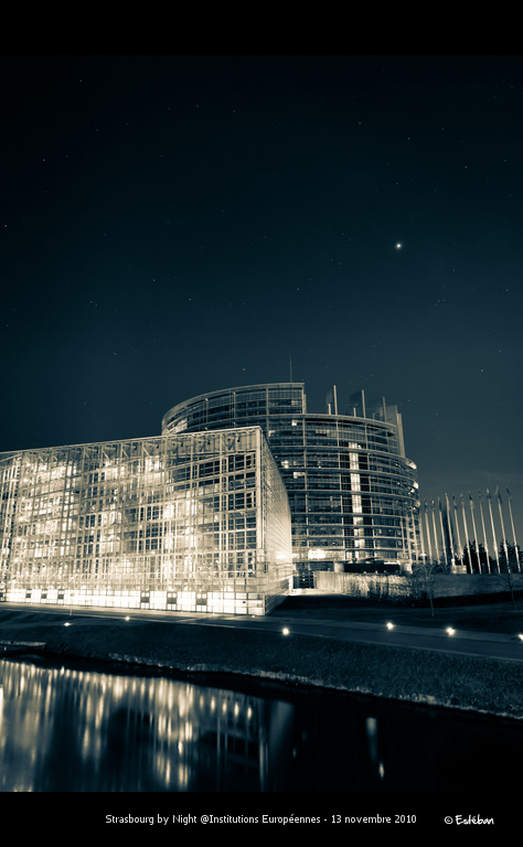

    N°2 : en référence à Star Wars : l'étoile noire en construction
    • EXIF: Canon ( EOS 7D) | 14mm | 20s | f/4 | ISO 100
    L'ensemble est traité avec Lightroom. Par contre, pensez vous qu'on peut améliorer le ciel avec Photoshop ? Genre plus "homogène" ou autre ? Si oui, je poste le raw.

    chapeau pour le traitement et la compo de la 2 ! j'aime bcp.
    Je trouve la une en revanche plutot quelconque (ce qui ne veut pas dire ratée)

    un +++ pour la 2 trés beau traitement ....

    La pause me parait trop longue sur la 1 du coup les lumières sont cramées.
    Tu aurais du enlever le morceau de mur en bas à droite qui attire vraiment trop l'oeil...
    Je préfère nettement la 2

    Parfaitement d'accord avec l'ensemble des commentaires (sauf sur le cramage sur la n°1 --> g limité mais résiduel). Merci d'avoir laissé un com !
    En réalité, si j'ai posté la n°1, c'est pour savoir comment traiter ce type de ciel. Je suis preneur de conseil, notamment sur photoshop (que je ne connais que très peu).
    Pour supprimer la couleur de l'éclairage au sodium? Une BDB, nan?

    j'aime également beaucoup la 2 ! une affiche de film/jeu video post-apocalyptique en puissance !
    La couleur me va bien, mais certains ici (notamment Shiver) arrive à claquer des fonds / ciels de dingue ! Mais je ne sais pas par ou commencer / quoi faire...

    pour la une, peut etre essayer un hdr?
    Je vais voir ce que ca donne... mais de nuit, j'ai un doute sur un pseudo hdr.

    T'as essayé la 1 avec le traitement de la 2 et un léger recadrage en enlevant le coin droit et l'immeuble à gauche ?
    Je pense en effet que tu as un peu abusé sur le temps de pose. 101 secondes ça me paraît long bien que le bâtiment ne soit pas super éclairé. C'est pifométrique ou c'est ce que tu as calculé ?
    Pour avoir des beaux ciels en pose longue c'est assez compliqué à moins que les nuages soient parfaitement immobiles.
    - Soit il y en a pas mal et tu joues sur l'effet filé que tu peux augmenter avec un flou directionnel sous PS
    - Soit il n'y en a pas et tu obtiens ce que tu as sur ta 2ème photo ce qui est nickel
    Là tu es entre les deux : un gros nuages centré sans grande consistance.
    Autre conseil : Si tu veux que les spots ou autres lampadaires soient en "étoile" pense à bien fermer, genre F13 et plus.

    Bien vu le rapprochement avec Star Wars

    Chapeau bas pour la 2! quelle genre de traitement?

    Merci pour vos commentaires sur la n°2 ! Voici une autre version avec un rendu à la "star wars".
    Tout est fait avec LR :
    - passage en N/B
    - virage partiel tons clairs en "or"
    - virage partiel tons foncés en "bleu nuit"
    - ajustements de la saturation sur les deux virages

    Citation Envoyé par Cildyddd Voir le message
    OK, je fais faire des essais avec photoshop... je galère avec !
    Pour le temps de pose, en effet c'est "presque" du pif. Je règle l'ouverture en ensuite je choisis la vitesse (mode M). En live view, l'indicateur d'exposition m'indique alors si je suis sur/sous exp. Enfin si j'ai bien compris ! :goodluck:
