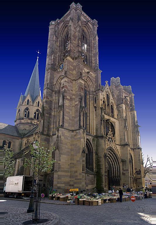

    Par défaut eglise +post traitement
    que penser vous de se post traitement , j'essaye d'inover avec photoshop bon ou pas bon votre avis ??

    on voit l'ancien ciel à travers les vitraux!!

    Par défaut bof
    Non pas terrible, le degradé bleu fait des artefacs le petit cloché est mal détouré.

    Je n'accroche pas, le ciel est trop artificiel; le détourage est trop visible et effectivement on voit l'ancien ciel à travers les trous...
    Il y a des artéfacts (espèces de rayures) en bas à droite et à gauche de la photo (ou c'est encore ma carte graphique qui me joue des tours).
    Pourquoi remplacer le ciel ?
    Tu peux essayer de changer son aspect juste en utilisant des calques de réglage sur cette partie du ciel (et en incluant les "trous") pour le rendre plus dramatique par exemple, s'il y a quelques nuages....

    En plus ta lumière n'est pas cohérente avec le ciel.
    A l'origine il devait être très blanc et un peu crâmé par endroit ?
    Tape dans des bleus plus naturels si tu veux rajouter un calque de couleur (en faisant gaffe à tes jours).
    Si tu veux augmenter l'effet dramatique, essaye Nuages, dans les filtres, vers 25 ou 30% d'opacité, et en jouant sur les modes.

    J accroche pas du tout non plus pour les mêmes raisons sus-citées

    merci pour vos avis a tous , merci pour le conseil des filtres a utiliser c est se que je cherchais en postant cette essai , a part les niveaux et autre chose basique en retouche je suis un gros nul , je crois qu un moment ou un autre il va falloir que je m achete un bouquin pour essayer de m ameliorer grandement dans se dommaine de la retouche , surtout tous se qui est effets

    Pas vraiment besoin de bouquins. Tu trouves sur internet des tonnes de tutoriaux super bien faits, qui t'expliquent comment faire ce genre de traitement.
    Cela dit, fait gaffe en dramatisant ton ciel, parce qu'on voit que la photo a été prise par grand soleil.

    Tiens. Vite fait sur le gaz en utilisant photoshop.
    Pour sélectionner tout ton ciel, même celui dans les petits interstices. Tu vas dans "couches". Tu sélectionnes la plus contrastée que tu dupliques. Là, "Images"->"Réglages"->"Luminosité/contraste", et tu pousses les deux au max, jusqu'à ce que tu n'aies plus qu'une silhouette noire sur fond blanc. Un coup de pinceau sur les blancs qui ne t'intéressent pas, et en bas à gauche de le fenêtre des couches, tu as un petit symbole en forme de roue crantée. Tu cliques dessus, et PS va te sélectionner tout seul le ciel.
    Clique droit, et tu mémorises la sélection. Le tour est joué, en 3 min chrono.
    Tu repasses sur ton image, tu rajoutes un calque en conservant ton ciel sélectionné. Tu prend un beau bleu céruléen. Là, outil "Pot de peinture", il va tout te passer en bleu, et tu joues sur l'opacité. Pour remplir un peu ton ciel, crée un nouveau calque, ensuite "Filtres"->"Rendu"->"Nuages". Tu passes ton calque en "densité linéaire +", et tu joues sur son opacité (là, il est à env. 30%). Je t'ai fait un traitement soft, qui rempli juste un peu ton ciel, mais en jouant sur l'opacité des calques, tu peux facilement forcer l'effet.
    Et voilà. Bon après, ça se peaufine encore, mais c'est juste pour t'expliquer.
    Je t'ai fais une version noir et blanc assez dure, avec le même effet, mais en le poussant à 100%, pour que tu juges de l'effet dramatique que ça peut avoir. (Bon, ici ça le fait pas, à cause des ombres naturelles qui trahissent la prise en plein soleil). Tu peux aussi rajouter un filtre photo bleu à 20% qui va accentuer l'effet.
    Photoshop a une prise en main un peu ardue au démarrage, mais très vite, tu te rends compte que c'est un soft surpuissant, et finalement assez ludique.

    c est super sympa de ta part toutes ses explications je te remercie , et je vai essayer de mettre tous cela en oeuvre , merci beaucoup
