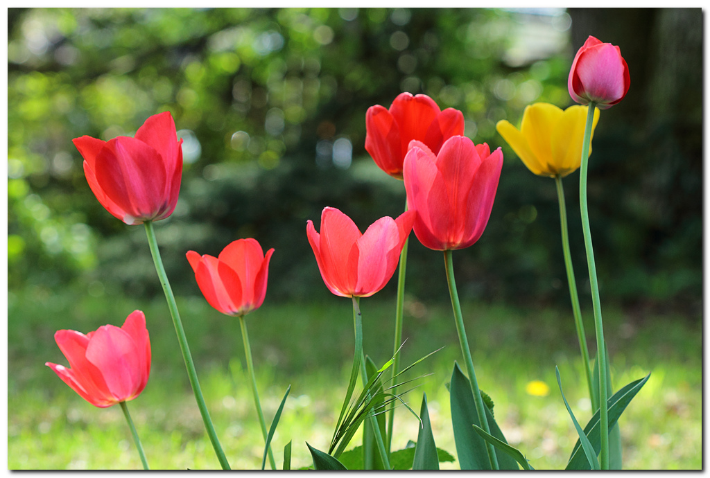

    [1] EF100 mm 2.8 Macro USM | 1/125 | f:5.6 | 200 ISO

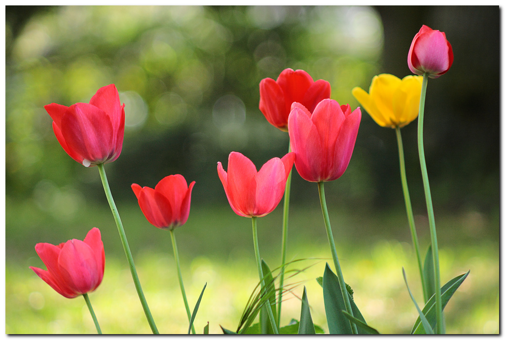

    [2] 85 mm 1.8 Pentax + bague | 1/1000 | f:1.8 | 100 ISO
    Il faut se dépêcher : les tulipes, c'est bientôt fini. Dans cet exemple, le champ des deux photos est identique. La PDC avec le 100 mm à f:5.6 sur la [1] est bien plus importante. Ça se remarque sur le fond mais pas sur la profondeur des tulipes (la jaune reste flou).

    Bonjour, de plus tu ne semble pas être placé vraiment en face de cette ligne de tulipes,
    la 8 de gauche à droite est aussi en retrait,
    chez moi elle ne sont ouvertes que hier, il a bien refroidi en deux jours
    un temps à se pendre...
    Merci pour le partage
    ronald

    tu étais à quelle distance des tulipes avec les 2 objos ? A 85+bague ça donne peut être une focale plus longue que 100 ,tu étais donc plus éloigné ? Dans ce cas ça expliquerait la tulipe jaune floue et le bokeh different . Je trouve quand même le piqué et la transparence des tulipes meilleures au 100 .
    Une photo très agréable et un comparatif intéressant

    Il s'agit d'une bague d'adaptation de monture K -► EF (avec puce). L'infini de l'objectif (avec la bague) correspond, en gros, toujours à l'infini de MAP (presque). De toute façon, une bague allonge n'aurait pas modifié la focale. Dans le cas présent j'étais assez loin, environ 3m. A cette distance le 100 mm fait 100 mm.
    Je vais tenter un nouvel essais toujours à cadrage identique mais à ouverture identique ce qui devrait induire la même PDC. Il faut choisir l'ouverture. Retenir f:2.8 est tentant mais on est alors au max d'ouverture du 100 mm.

    ok , je pensais qu'une bague allonge modifiait la focale , tu étais donc plus près du sujet avec le 85 (?) si j'ai bien compris...
    Si tu fais un essai à f2.8 ( le 100est bon dés f2.8 ) peux-tu le poster sur ce fil ?

    Je préfère celle qui a été réalisée avec le 85mm, je trouve le rendu bien plus sympathique.
