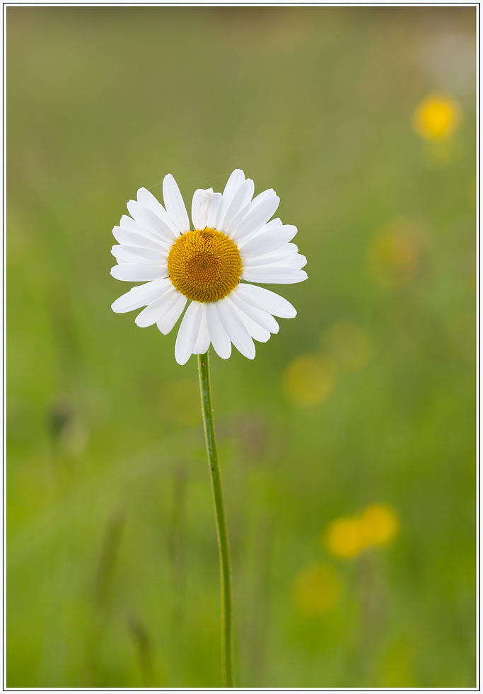

    Bonjour à tous,
    Je vous soumets pour critiques une simple pâquerette le résultat n'est pas super glorieux je le sais bien, je débute en macro, je rame terriblement c'est rien de le dire, je ne sais quoi choisir comme réglages (ouverture et distance a avoir entre photographe et sujet)…
    La mise au point en manuel, je n'y parviens pas, ça me semble bon dans le viseur, une fois sur l'ordinateur c'est la désillusion la plus complète, l'image est flou…
    Quand je vois les images de Canon33 (par exemple) je suis loin du compte, une ouverture de 2,8 à moins d'un mètre du sujet je suis bluffé par le rendu alors est ce qu'une formule magique existe ???
    Bref voici en image ma fameuse pâquerette :
    • EXIF: Canon ( EOS-1D Mark III) | 105mm | 1/640s | f/5 | ISO 400
    Bonne soirée

    La formule magique c'est 10 000 tirs sur des aiguilles, des bouts de cartons pliés en hiver et de sujets en saison
    La MAP manuelle (après dégrossissage à l'AF), je pratique souvent. Pourtant avec le viseur riquiqui de mon 600D c'est pas facile. Les déchets pour netteté, c'est 80%; les déchets pour raisons perso c'est 18%... Reste pas grand choser à traiter. Sinon tu as la rafale.
    En tout cas ta tof, je l'aime bien. Belle idée que de profiter du blanc des pétales comme tu l'as fait ! Un Fab peut-être (pano vertical)

    pour ma part ,je trouve ce résultat plutôt bon ,la netteté est bonne est le bokeh plutôt plaisant !
    pour la MAP manuelle ,je ne suis pas sur que ce soit une obligation (pour ma part je ne l'utilise que pour environ 30/100 du temps )
    pour les réglages,il n'y en a pas de miraculeux (malheureusement)
    tout dépend de ce que tu recherches
    le mieux est d'essayer différents réglages d'ouvertures ainsi que de jouer avec la distance du sujet

    Perso, je suis en M 95% du temps. Quand je reprends la main après quelques temps d'inactivités, l'AF aide à être plus rapide, mais je termine ma MAP quasi systématiquement en manuel (je ne sais plus si ton objo le permet). Après quelques temps, le besoin de paser en MF se fait ressentir, d'autant que l'AF patine parfois.
    Après comme cela te l'a déjà été conseillé, il faut forger... forger sur le moment avec plusieurs essais, des tours autour du sujet, et essayer de pratiquer souvent .
    En ce qui concerne ta propsition, MAP et PDC semblent très bonnes. Le fond me fait penser à un dessin, y compris dans ses couleurs (vert un peu flashy/vif peut-être, mais c'est du détail de PT).
    Tu n'as donc pas à rougir, tu peux être fier de toi, et rassure-toi, nous avons tous du déchet, l'avantage en numérique étant qu'il ne coûte pas trop cher

    Merci pour vos retours,
    Pierre, je retiens l'idée, je vais faire un entrainement de map manuel sur des aiguilles...

    Par contre pourquoi mon image me semble bonne au viseur puis une fois à l'ordinateur c'est le flou complet
    Est-ce du au fait que je bouge légèrement au moment du déclenchement ?
    Encore merci à vous 3 pour vos avis c'est sympa
    20 621
    Bonsoir nico et merci pour l exemple c est tres flatteur !!!
    Elle est très bien ta photo , la netteté qui est ton principal soucis , est très bonne ici !! L ensemble est meme fort reussi pour moi !
    Pour ton problème de netteté entre l image dans le viseur et sur ton ecran , il est possible que tu bouges , il ne faut pas grand chose pour que la map soit décalée , j essaie toujours dans la mesure du possible d avoir une position bien stable , comme je te disais en MP j ai aussi de bons résultats en liveview avec le zoom X 5 ou 10 et en manuel bien sur ...
