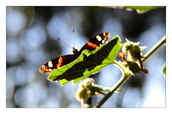

    Par défaut Une "belle rouge" dont j'ignore le nom...
    Cette série a été réalisée avec un 28.135 IS USM... A priori, avec l'IS plus de problème de flou de bougé. Alors, de deux choses l'une : Soit je suis éternellement insatisfait, soit mon boitier (EOS 40D) a un problème de mise au point.Car, même si je ne suis pas un cador, je n'en suis pas à mon premier appareil ni à mes premières photos. Et mon ancien Dinax 5D faisait aussi bien... Voir mieux... Franchement, je ne sais plus quoi penser... Et vous ? Votre avis m'interesse au plus haut point.
    • EXIF: Canon ( EOS 40D) | 135mm | 1/320s | f/11 | ISO 400
    • EXIF: Canon ( EOS 40D) | 135mm | 1/320s | f/7.1 | ISO 400
    • EXIF: Canon ( EOS 40D) | 135mm | 1/320s | f/5.6 | ISO 400
    • EXIF: Canon ( EOS 40D) | 135mm | 1/200s | f/5.6 | ISO 400

    pensse à vérifier que l'is soit en mode 1 et non 2 qui lui est reservé au mouvement lateraux.
    Essaye la mise au point manuelle.

    Effectivement, je n'ai pas verifié le type de mode de l'IS ! Reste un espoir ... Quant à la mise au point manuelle j'ai essayé... C'est kif kif pareil. Je suis bien loin de la netteté du collègue qui a réalisée les photos du martin pecheur mis sur le forum hier !

    J'ai pas l'impression que c'est "bougé" car il y a sur chaque photo une partie nette, a mon avis il faudrais plutôt revoir la profondeur de champs!

    J'y ai pensé aussi. Mais je trouve que la zone "nette" n'est pas située ou elle devrait être... Cad dans le "point rouge" du colim central... Et puis m.... ! Quand je vois ce que font les collègues, franchement y a un truc qui ne va pas. Je me dis que c'est ma faute mais quand même je pense que cela ne peut pas tout expliquer. Bref je m'interroge ...

    Je me joins à toi sur l'interrogation !
    J'ai moi aussi l'impression sur mon 40D que la mise au point est "à coté" et pourtant le "point rouge" est la ou il faut !
    Bon une chose est sur il faut faire attention en photo rapprochée, le moindre mouvement du boitier vers l'avant ou l'arriere et plouf à coté la mise au point ! et bien sur plus on ouvre plus c'est vrai !
    Mon interrogation va aussi pour la prise de vue plus "lointaines". c'est souvent nette mais pas la ou je voulais !
    Maintenant, se sert on du bon mode de mise au point ? (spot ou autre...)
    si quelqu'un peut nous eguiller sur un post que je n'ai pas reussi à trouvé ca serait cool !

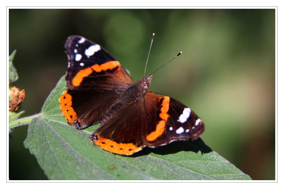

    sinon pour ces clichés, la 1 est sympa mais la brindille un peu brulée peut etre.
    J'ai du mal a lire la 2 le dessous de l'insecte est trop bouché par rapport aux ailes en pleine lumiere.

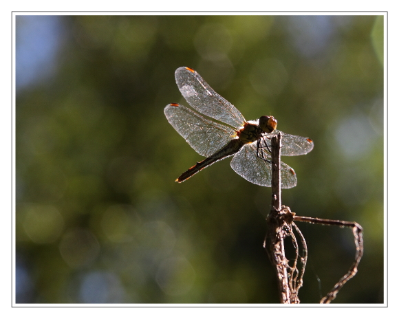

    La 3 est originale avec l'ombre projetée du vulcain à travers la feuille, le cadrage est trop au centre je pense.

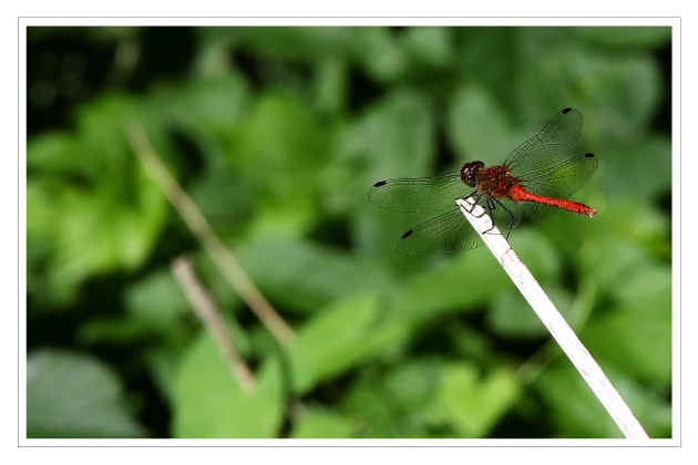

    Belles couleurs sur la 4 mais pareil pour le cadrage je verai bien le vulcain à gauche de la photo plutot qu'au centre.

    Je confirme tes impressions... Cet après midi, j'ai agrandi à l' écran (ordinateur) une photo quelconque que j'ai prise avec l'intention de "vérifier " ... Palsembleu ! La zone de netteté ne correspondait pas du tout au point rouge qui brillait de mille feux sur l'écran de mon boitier ! A coté qu'elle était la gueuse ! Je me donne jusqu' à fin aout et je renvoie tout ça au SAV de chez Canon . ( Doivent tous être en congés !) Finalement ça me rassure un peu de ne pas être le seul à avoir ce problème. Peut être que finalement ma maladresse n' y est pour rien...
    Je te remercie pour tes comm sur les clichés.
