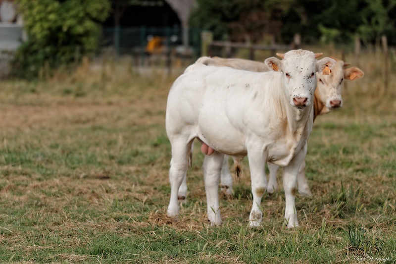

    Bonjour
    ce matin en me promenant et en voulant tester mon 150mm macro, j'ai voulu m'essayer à une première
    en terme d'animaux, je ne sais pas ce que ce travail vaut, du coup je le poste pour avoir des avis et critiques qui me permettront de mieux
    penser les prochaines

    Ta mise au point est ratée.. je suspecte le grand méchant front focus, comme le 600D n'a pas de micro-réglage... c'est mal.
    La ligne d'herbe en bas de l'image est nette et doit être pas loin d'1m devant ton sujet.

    Ok
    tu peux développer ce qu'est le front focus
    il m'avait semblé voir que le l'herbe était détachée du reste
    J'ai besoin de progresser donc tout conseils et critiques sont les bienvenues

    Citation Envoyé par Naska Voir le message
    Ok
    Si tu es certain d'avoir fait ta mise au point automatique vraiment sur l'animal, que le collimateur a confirmé en rouge dans le viseur.. et que sur l'image la mise au point est devant le sujet, c'est que l'objectif et le boitier se sont trompés. Si ça te le fait à chaque photo tu peux imaginer que c'est pas bien.
    Moi je teste d'une manière assez simple.. la télécommande de la télé sur une table, avec une bonne lumière, en pleine ouverture à F2.8, pas trop pres, pas trop loin incliné a 45°... tu fais quelques photo avec la mise au point sur une rangée de touche, ou sur une touche de couleur vers le milieu et tu vois si c'est plus net devant ou derrière l'endroit ou t'as fait ta MAP. Après à plus grande distance, pareil.. dehors sur un mur par exemple, tu te mets environ à 45°, tu vises un détail assez fort qui fait accrocher la MAP et tu vois si tu as tendance à te retrouver plutot devant..
    Mon Sigma 120-300 souffre de ce problème, mon boitier permet de corriger automatiquement pas trop mal et dans une certaine limite.. ca passe bien, mais sans correction ca me ferait tout le temps la même chose que sur t'as eu sur ta photo.

    Le Front Focus c'est quand la netteté se produit en avant de la zone où fût faite la mise au point
    Après il peut aussi s'agir d'un mauvais chois de collimateur (voir de les avoir tous sélectionnés) ...

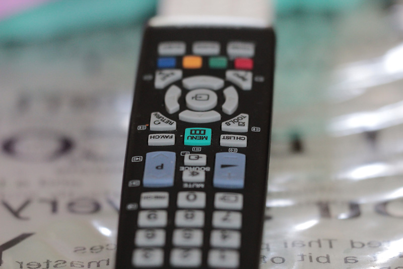

    ok merci pour vos explications
    Je viens du coup de faire le test pour avoir la réponse.
    Test fait sur trépied avec déclencheur filaire
    le soucis de ma photo vient de moi visiblement, peut être avais laissé tout les collimateurs en fonction

    Front focus expliqué= bon à savoir!
    Merci pour l'info à Quaker77,et à Naska qui a pris le taureau par les cornes SJPDpour la démo.
