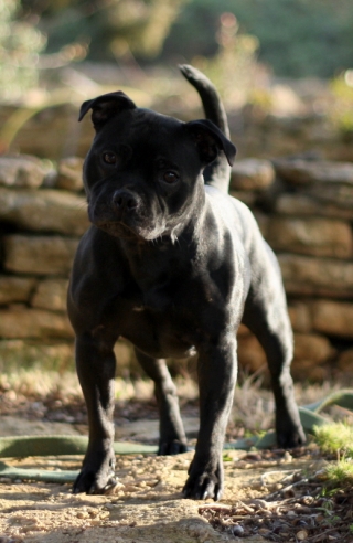

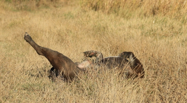

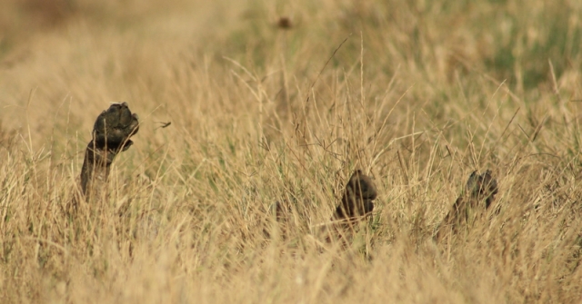

    ma passion premiere ce sont mes chiens :
    130mm- 1/2000- f/6.3 - iso 400
    300mm-1/2000- f/5.6- iso 400
    300mm- 1/2000- f/7.1- iso 400

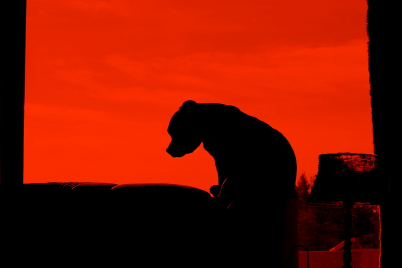

    50mm- 1/1250- f/16.0- iso 1600

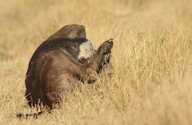

    50mm- 1/1250- f/1.8-iso 200
    Les trois premières sont très originales, et peuvent ne pas convenir à tout le monde du fait de la dite originalité ; rien à redire techniquement, c'est net, et les couleurs sont bien rendues.
    Quatrième : également originale et réussie ; mais il conviendrait peut-être de recadrer afin de supprimer les parties verticales noires à gauche et à droite ; concernant les réglages, pourquoi f/16? Tu aurais pu ouvrir davantage et diminuer la sensibilité.
    Cinquième : le sujet est trop sombre ; essaies de diminuer le contraste ; bonne composition, bien que le clébard soit un peu à l'étroit dans la composition.

    Des trois premières, je retiens la 3e, juste les bouts de pattes qui dépassent de l'herbe de ce qu'on devinne être un iench qui se roule dans l'herbe, je trouve l'effet intéressant, j'accroche.
    La 4 est trop rouge pour moi.
    Je n'adhère pas spécialement à la 5 et m'en remets sur celle-là à l'avis ci-dessus. Lumière trop dure, et limite cramée sur le dos.

    f/16 parce que je n'arrive pas a faire de photo sans arriere plan flouté, et je pensais que c'etait dut à l'ouverture, car quand je met f/1.8, la zone nette est tres reduite.

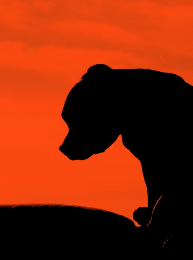

    pour la compo orange, je vous met celle que j'avais retenu en la retraitant, et que j'ai d'ailleurs sortie sur toile
    http://nsm05.casimages.com/img/2010/...2187294040.jpg
