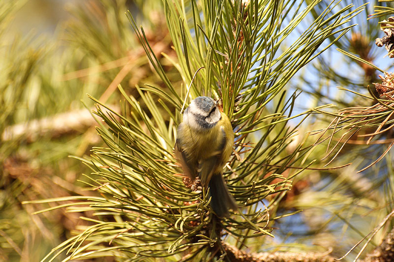

    Bonjour à tous,
    Je viens de faire une nouvelle tentative de shoot d'oiseaux au parc de Cergy, en cherchant à optimiser le piqué des photos (comme conseillé par gérard paredes ou deufre entre autres). De plus, j'ai post traité un peu sur photoshop (accentuation/luminosité/contraste/teinte/saturation).
    Pouvez-vous me donner un avis sur ces photos ?

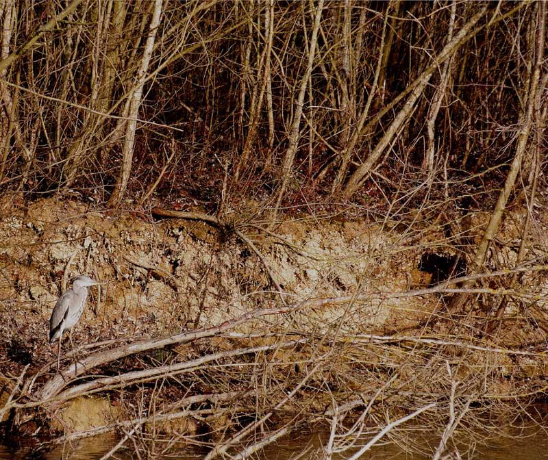

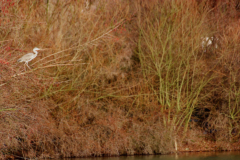

    Je suis à un moment tombé sur un héron que j'ai eu toutes les peines du monde à approcher avec mon 70.300...bcp plus nerveux que les cygnes ou les canards, même par température négative !
    • EXIF: Canon ( EOS 350D DIGITAL) | 238mm | 1/200s | f/7.1 | ISO 200
    Héron avant fuite
    • EXIF: Canon ( EOS 350D DIGITAL) | 300mm | 1/320s | f/9 | ISO 400
    Héron perché

    Voilà un cas d'école qui mérite justement d'être étudié (héron):
    - tu as un oiseau qui est plutôt clair dans un environnement qui est plutôt foncé !
    Pour le réussir (le héron) il faut que l'exposition soit bonne sur lui. Comme tu as recadré tu doit mémoriser l'expo que lui demandait ou sous exposer ta prise pour que lui n'apparaisse pas cramé comme ici. De plus dans la 1ère comme le fond est fouilli choisi comme sur la seconde une ouverture plus "ouverte" comme F6.3 ou F7.1 plutôt que F9
    Ici la fontion personnalisé Cfn4 apporte tout son potentiel car elle permet d'aller mémoriser l'expo de l'oiseau puis de recadrer/ajuster map et shooter.
    La solution sans cette fonction est de faire du One Shot mais dans ce cas d'utiliser la touche * en ayant centré le héron, recradrer puis shooter. Ou encore en n'importe quel mode AF de sous exposer en vérifiant sur ton LCD ce que dévient l'oiseau et en ajustant jusqu'à que celui ci soit correctement exposé même si le fond apparaît trop obscure, car après tout c'est le héron qui nous intéresse et non les arbres de l'arrière plan
    EDIT: si tu as shooté en RAW vérifie le cramé de l'oiseau et modifie l'exposition pour que lui apparaisse bien et oublie le décors

    Citation Envoyé par gparedes Voir le message

    sur la mesange tu aurais du monter a 400 iso a fin d'avoir une vitesse beaucoup plus élevé et évité le flou de mouvement sur les ailes.
    D'une maniere general sous expose toujours tes photos car en post traitement c'est toujours plus facile de recuperer une photo sous expose
    qu'une photo surexpose

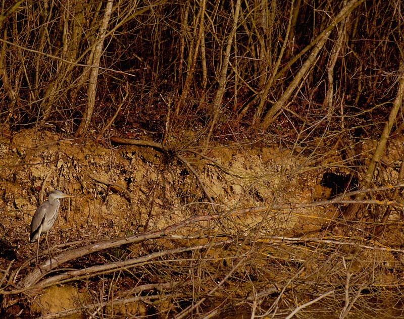

    J'ai effectivement shooté en RAW et la retouche de la luminosité / Teinte est en effet beaucoup plus efficace que sur un JPEG avec photoshop.
    Merci pour ton conseil qui me fait faire à mon niveau un grand bon !
    voici la photo retravaillée en RAW avec Digital photo professional
    Tu as raison Romu, je m'en suis rendu compte trops tard que ma vitesse était limite et qu'il fallait augmenter les ISO.
    Héron moins cramé

    Certes c'est bien mieux que la première mais faut pas espèrer de miracle à ces distances car la map est difficile à ajuster et la perte de qualité dû à la distance est discriminatoire, donc l'intérêt à ces distances c'est le support qu'il peut choisir et la présence d'un fond loin du support qui peut le faire cependant ressortir, car sur celle ci, distance et fond proche un peu fouilli n'en feront pas une super photo, disons quelle te donnera l'envie de le shooter de plus près et de tenter de trouver un lieu ou cela puisse être plus facile que dans des étangs ou les distances des lieux empêchent d'avoir cette chance
    Car j'avoue adorer cet oiseaux au regard impressionant et à l'envergure conséquante, qui de plus est un très bon pêcheur
