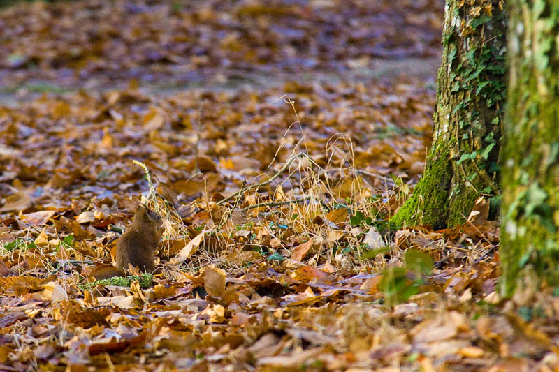

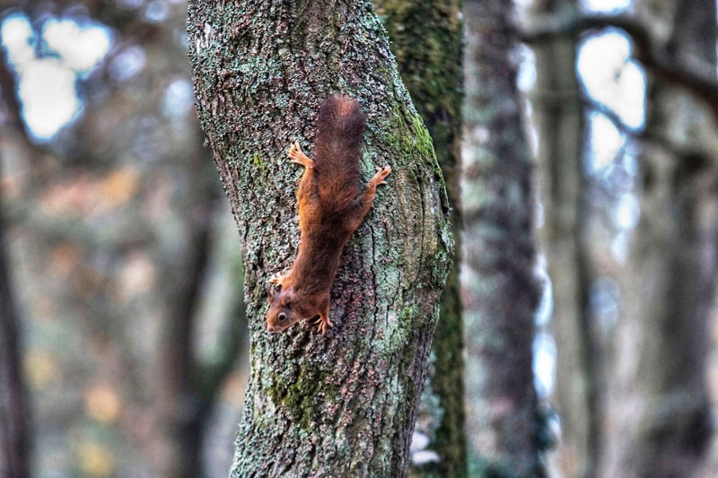

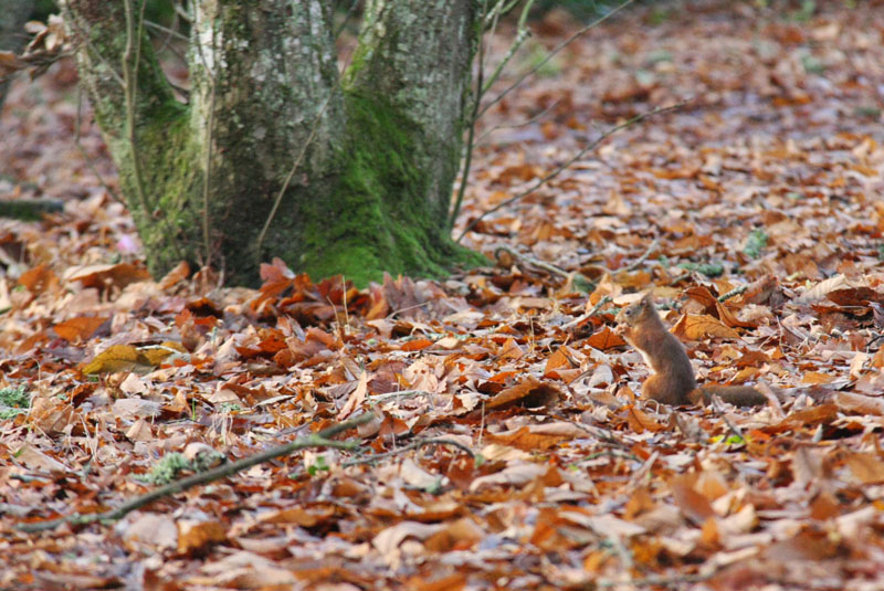

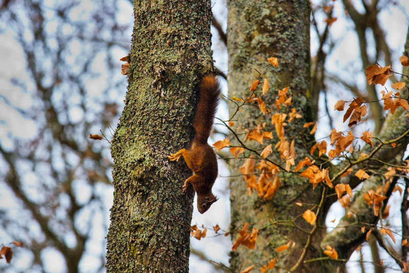

    Elles ont été faites hier matin.
    Ce sont mes premières à peu près montrables avec un sigma 100-300 - mais la météo locale n'est pas de la partie.
    • EXIF: Canon ( EOS 40D) | Sigma 100-300 | 300mm | 1/800s | f/7.1 | ISO 3200
    • EXIF: Canon ( EOS 40D) | Sigma 100-300 | 300mm | 1/500s | f/5.6 | ISO 3200

    Sur la 2 et la 4, ça fait un peu "Ou est Charlie?" pour voir la bête! (L’écureuil n'est d'ailleurs pas dans la zone de netteté sur la 4)
    Pour les 1 et 3, c'est mieux mais c'est trop centré pour moi.

    Citation Envoyé par Surfer77 Voir le message
    Pareil pour moi
    +1

    Plusieurs conseils ici :
    - tu était en Ai servo ? Car certaines ont une map pas OK
    - pourquoi 3200 ISO sur toutes alors que tu disposes d'un vitesse trop confortable ? Tu pouvais shooter au 1/400ème et moins si monopod et ainsi ne pas monter au delà de 800/1600ISO. De plus sur certaines tu es à F7.1, trouver de la vitesse en ouvrant plus permettait de ne pas utiliser les ISO extrêmes
    - quels collimateur utilisais tu ? tous ou le centrale ?
    - quel mode de mesure as tu utiilisé ? Matricielle, centrale, spot ? Car la 1ère était probablement très sous exposé à la prise
    - abaisse toi quand tu shoot, au moins sur les genoux, cela évite d'écraser le sujet au sol et permet d'avoir un arrière plan bien plus flou
    exemple:
    Certes je suis plus proche mais sans m'abaisser (ici au plus bas que je pouvais faire car le sol était complétement boueux et mou) j'aurais eu quand même un fond bien plus gênant) Ici ce fût mon choix de faire une pdc très courte sur l'oeil car la position tourné ne me laissait pas trop de choix.
    Donc
    Pour l'instant le résultat n'est pas top top mais je pense qu'en appliquant quelques uns de ces conseils (si possible répond aux questions que je pose) tu aura probablement bien mieux, qurtout que le 100-300 n'est pas un mauvais objectif

    Citation Envoyé par gparedes Voir le message
    Lu,
    exemple:
    Donc
    Hello, et merci pour tous ces conseils que je vais tenter de suivre.
    L'écureuil m'a pris par surprise (ou bien je n'étais pas prèt, au choix ). J'aurai peut être fait mieux sinon. Voici donc les réponses à tes questions :
    - 3200 iso car il n'y avait vraiment pas beaucoup de lumière; par ailleurs ces images ont été faites sans changer de règlage.
    - one spot, je passerai à l'ai servo la prochaine fois, merci pour le renseignement
    - j'utilise le collimateur central puis déplace le viseur - j'ai souvent du mal avec cette histoire de netteté, c'est la soluce la plus fiable que j'ai trouvé pour le moment
    - Pour ce qui est de s'abaisser, ce sera fait la prochaine fois...
    Merci pour tous ces bons cnseils et @ bientôt pour voir l'évolution/progrés

    Réponse en gras sous tes réponses données :
    Soit plus rapide que lui
    Toujours ajuster ses réglages par rapport au shooting
    Très important d'être en Ai servo car cela continue à maper en cas de mouvement sinon tu mémorise une position de l'animal alors qu'il n'y es plus
    A ne faire que si tu utilises la mémo d'expo sinon tu peux avoir des expo très différente une fois le recadrage effectué. Ne pas hésiter à retoucher la map à la main si le recadrage est important car cela influe sur la map si on décadre de beaucoup. D'autant plus important si tu es proche sujet et si tu utilises des ouvertures ouvertes (F4 par exemple)
    tu verra toi même la différence y compris dans le viseur
    attention maintenant on te regarde je ne veux pas te mettre la préssion
