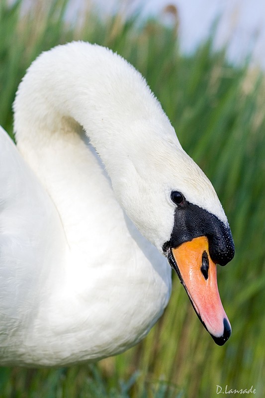

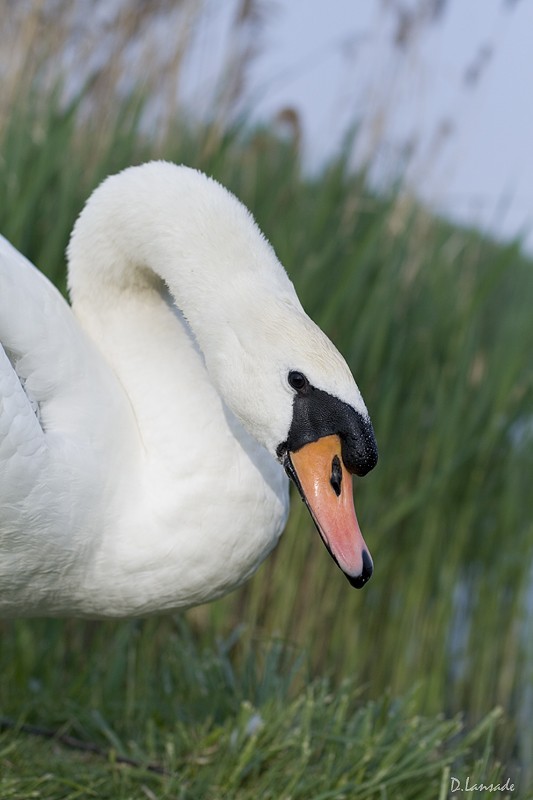

    Il est vrai que l'original n'offre pas de grandes lattitudes pour le recadrage, mais celui que j'ai fait vous parait-il optimal (cou entier, utilisation de la diagonale, bec à la jonction 1/3 inf et 1/3 droit, "cadre" vert de taille constante au dessus, dessous, et devant, voilà ...) ou un un carré vous parait-il plus adapté, etc ... ?
    Vos conseils de cadrages portrait d'oiseaux en tous genres seront les bienvenus ...
    Original
    • EXIF: Canon ( EOS 400D DIGITAL) | 50mm | 1/2000s | f/3.2 | ISO 100
    Recadrage

    Dans les choses que tu aurait dû faire et celles que tu peux encore faire:
    - tu aurais dû t'accroupir pour descendre bien plus bas et avoir une perpective plus bas au sol (visible sur tes images 3, 4, et 5)
    - F3.2 est probablement trop ouvert. Car il fait beau, il est blanc et si la pdc est trop courte cela va donner la sensation d'une masse blanche par floutage dû à la PDC. Même avec une PDC profonde il n'est déjà pas évident de garder des détails dans les plumes, avec courte c'est difficile de volumiser et de donner des détails au plumes. La 6 par exemple a fait que le bec soit flou par rapport au reste. Certes pour flouter le fond il ne faut monter de trop non plus, mais l'abaissement permet aussi de ne pas avoir le sol proche arrière plan de rentrer sur la photo, le flou d'arrière plan est déjà plus marqué et permet du coup de fermer plus. Si il le faut on tourne autours du cygne pour choisir un endroit ou le fond est loin de lui.
    - pour le post traitement tu peux foncer tes tons moyens, ici trop clairs qui rejoignent les tons claires et qui du coup rend peu de détails et de volumes. Les tons moyens plus bas et un contraste un peu plus élevé vont te permettre certes de faire que certaines zones soient plus blanches mais contrastera avec celles qui se seront obscurci. Un peu de saturation en plus ne sera pas de refus non plus
    En effet la 1 n'est pas le meilleurs cadrage, car un cygne est un oiseau assez imposant et il est assez rare d'utiliser un cadrage vertical, sauf en général lorsqu'on le shoot en portrait avec cou tendu ou portrait de face. Car sinon le vertical crée ici 2 zones vides. Les portrait de tête seul se font ici aussi presque toujours en horizontal sauf rares excéptions
    Voilà à peu près ce que j'en pense

    Merci de cette belle réponse bien complète !!!
    Pour la perspective : j'étais assis mais, promis, la prochaine fois, je me couche !
    Combien d'ouverture, alors ? 5,6 ?
    Je file en post-traitement tenter de récupérer les ombres (que j'avais éclaircies, en fait) et un brin de saturation !
    Comment puis-je donc "récupérer" ce cadrage vertical ?

    Citation Envoyé par sagedavid Voir le message
    Pour l'ouverture tu peux utiliser le bouton de PDC, car bien sûr cela évolue selon la distance qui te sépare du sujet et de la focale utilisé, donc pas possible de te dire l'ouverture exacte. F4.5/F5 aurait été probablement mieux
    Pour le cadrage je pense que ta version recadré n'est pas mal
