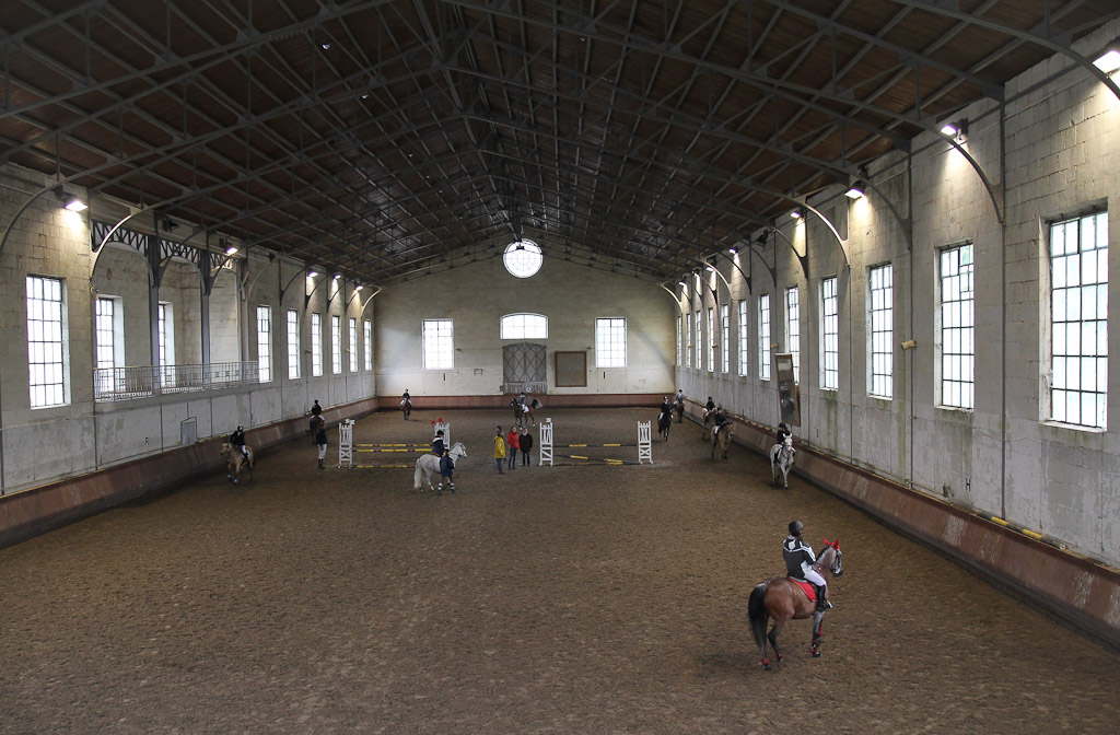

    • EXIF: Canon ( EOS 60D) | 21mm | 1/100s | f/3.5 | ISO 800
    je manque de technique en photo, du coup , dans un espace mal éclairé comme ce manège Saumurois, je ne parviens pas trouver le bon équilibre dans le trio vitesse , ouverture , iso...
    manque de lumière, sujet qui bouge et montée en iso du 60D qui ne pardonne pas...
    Je n'arrive pas dans ce cas ( mais j'ai le même problème dans les salles de judo...) à combiner une vitesse suffisamment rapide pour figer avec une PDC " correcte"......
    Si une âme charitable accepter de me conseiller, je me coucherais peut être moins bête ce soir...
    merci les Eossiens ...!!!

    je pense que nous connaissons tous le pb sans vraiment savoir le résoudre
    La seule chose que je pourrais te conseiller, c'est de te mettre à l'iso max de ton boitier(c'est à dire exploitable, 800iso pour le 60d? ) puis en fermant légèrement plus tu vas forcément sous exposer, et ensuite il faut espérer rattraper le tout en post-prod. Sinon, avoir une image nickel dès la pdv, je ne vois pas

    Passer en M, vu que la lumière est invariable ... et choisir une PDC assez forte tout en gardant de la vitesse, en montant en iso ...

    merci Nikko,
    Quid de l'utilisation des EV ? +1/3 ,+ 2/3 , +1 ? est ce une solution ? pour combler le manque de lumière...
    désolé de mon manque de connaissance...
    Merci...

    non...parce qu'en mode Av par exemple, la sur expo s'effectue par diminution de la vitesse
    La seule solution valable est de changer pour un boitier qui gère les hauts ISO

    je vais tenter la solution de Fredo_45...
    Ça nous embête ( moi et mon portefeuille ) de quitter l'APSC... j'envisage le 300 f/4............."480 mm à f/4"...??? j'ai envie de connaitre ça...

    ben déjà que tu galères à f/3.5 au 1/100 s, tu vas faire comment au 1/500e s à f/4?......trépied indispensable....

    Comme Fred : lumière constante = mode M.
    Peu de lumière et sujet en mouvement = photo difficile ! On s'en sort un peu mieux avec un objectif à grande ouverture (2.8 ou même 2), mais si ton boitier ne monte pas en ISO, il sera de toute façon difficile d'avoir une vitesse suffisante. Pour info, dans ce genre de situation (manège mal éclairé) pour exposer correctement à f/2.8 1/400, je suis souvent obligé de monter à 6400 ISO.
    576
    5D3
    Toujours!
    Sujet très délicat. La photo que tu nous montres fait apparaitre des contrastes forts (fenêtres) qui peuvent perturber le boitier. Ici les fenêtres seront blanches de toutes les façons.
    Ta prise de vue est, selon moi, trop générale pour accrocher le regard. Je pense que dans le cas présent, tu dois serrer un peu plus, fermer un peu plus, disons 5.6, ainsi tu tomberas au 1/60-80 (F3.5 -> 7.1, donc 1/100 -> 1/50), c'est encore jouable pour figer, et tu fais une mise au point juste après ton premier plan (entre le premier cheval et le plan du haut parleur, pour tenter l'hyperfocale). Pour garder une haute vitesse, pousse tes isos à 1600, le 60D sait le gérer avec un minimum de traitement après. Enfin, essaie de rester droit, cela penchouille!
    Et puis, n'hésite pas à shooter...

    Je pense que d'un moment à l'autre l'éclairage peut être différent. Je suppose qu'il y avait peu de soleil non? Autant la photo peut être top que pourrie
