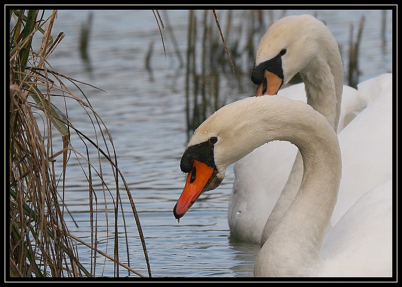

    un ptit couple de cygnes...
    • EXIF: Canon ( EOS 20D) | sigma 50-500 | 191mm | 1/1600s | f/6.3 | ISO 400

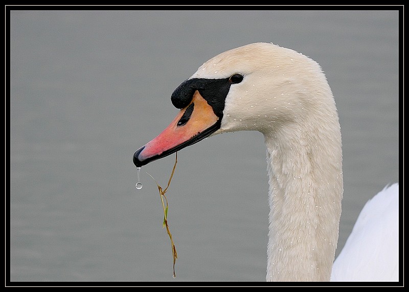

    un cygne tout seul qui a la goutte au nez ...
    • EXIF: Canon ( EOS 20D) | sigma 50-500 | 161mm | 1/1600s | f/6.3 | ISO 400

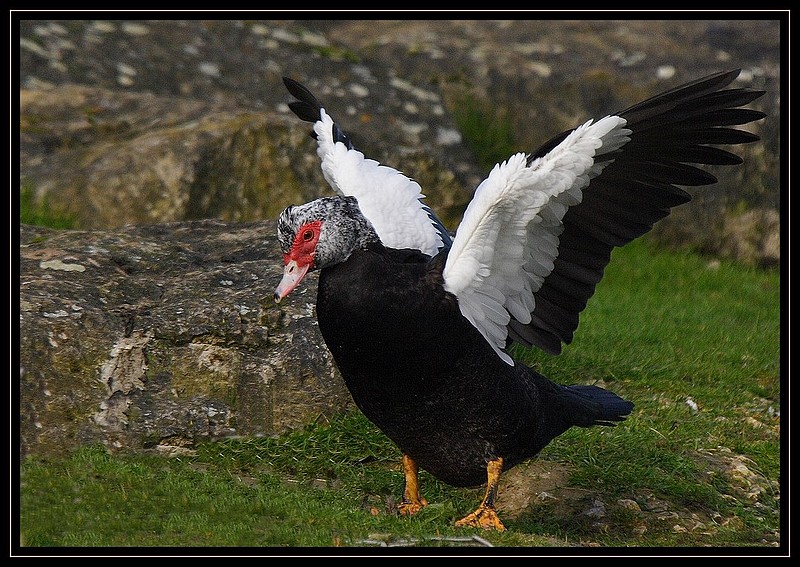

    un canard de barbarie
    • EXIF: Canon ( EOS 20D) | sigma 50-500 | 417mm | 1/800s | f/8 | ISO 200

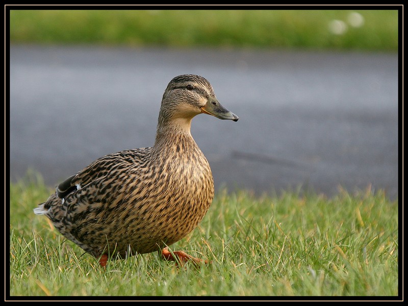

    Dame canard en ballade
    • EXIF: Canon ( EOS 20D) | sigma 50-500 | 313mm | 1/500s | f/5.6 | ISO 400

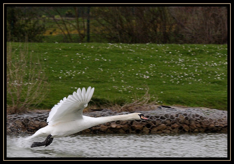

    et celle qui m'a crée le plus de soucis ... un cygne en vol !
    le spectacle était sublime mais surprise par cet envol soudain je n'ai pensé qu'à la mise au point et je n'ai pas eu le résultat que je voulais , je ne sais pas ce qui cloque ?? vitesse , ouverture ??
    • EXIF: Canon ( EOS 20D) | sigma 50-500 | 191mm | 1/500s | f/8 | ISO 800

    Salut Kiki, je vais analyser ici quelques détails qui te serviront:
    - Modes Sport pour certaines : à oublier vite en tant que mode même si le Colvert femelle est très bien.
    - Mode M sur certaines: très difficile de bien exposer avec en mouvement en plus, car en cas de mauvais choix c'est surexp/sousexp garantie, d'ou les quelques photos bruités obtenues, probablement très sombres dès la PDV
    Ensuite:
    - La 1: 191mm 1/1600ème !! F 6.3 et 400iso . C'est un Cygne donc sauf envolé pas prévu vu ici leurs intention d'approche des rivages, donc ici tu pouvais atteindre des vitesses bien inférieures et donc ISO 100 car déjà il t'offrait du 1/400ème à 191mm donc sans problème, tu pouvais même fermer à F7.1/F8 en plus au pire en optant pour du 200ISO et en oublinat ici le mode sport.
    - La 2: 161mm 1/1600ème F6.3 400ISO mode Sport !! Même constat. De plus lorsqu'on se place ici au niveau de l'oiseau en s'accroupissant le flou d'arrière plan est de suite énorme car rien de proche existe entre la tête de l'oiseau et le fond lointain, donc ici c'est F8 ou F9 voir F10, ce qui augmente le piqué est donne une netteté térrible en plus de toujours bénéficier du flou d'arrière plan. Mode Sport une fois de plus et là encore des ISO qui peuvent descendre. La photo est cependant bien.
    - La 3: 417mm 1/800ème F8 200ISO Mode M. Ici c'est l'inverse, tu pouvais ouvrir plus car à 417mm et justement isoler le sujet du fond, les ISO sont en plus plus bas que les précédentes mais la vitesse avec une ouverture plus ouverte en plus serait monté, mais le mode M n'est pas à privilégier, car le mode M demande des ajustement. L'oiseau ne refera pas la pause pour te permettre cela. Ici l'expo devait aussi être sous exposé d'ou le bruit d'arrière plan pour un 200ISO
    - La 4: 313mm 1/500ème F5.6 400ISO Mode Sport ! Le mode Sport encore La photo est cependant très bien et même si les ouvertures F5.6 sont pas les meilleurs ici le résultat est bon, probablement la mieux exposé de toutes. Le 400ISO étant ici meilleur que certaines à 200iso grace justement à une bonne exposition. Mais le mode sport à dûr ouvrir un max pour offrir une vitesse de sécurité. Avec monopod le 1/500ème et moins pour 500mm est faisable, donc tu pouvais fermer un poil, mais la photo est bien quand même, tu as fais le bon geste de t'accroupir pour dégager l'arrière plan.
    - La 5: 191mm 1/500ème F8 800ISO mode M. Une fois de plus le mode M a crée une sous exposition ici (d'ou le bruit d'arrière plan) car en plus en oiseau en vol on n'a pas le temps de tout vérifier et modifier pendant l'envol, du coup même en rafale on peut avoir le tout sous exposé. Certes ici le fond grillagé n'est pas top. Ici tu aurais pu tenter un filé pour l'effacer, et le mode Tv se serait imposé.
    Au final pour l'animalier bosse en Av (pas de Sport) Le mode M est à réserver à certains cas particulier mais peut être utilisé mais pas ici. Le mieux ic est le mode Av avec ajustement surexp/sousexp selon les sujet et ajustement des ISO selon focale et vitesse obtenu. Le TV pour des filés marche bien.
    J'espère que cela t'aidera dans l'utilisation du Bigma
