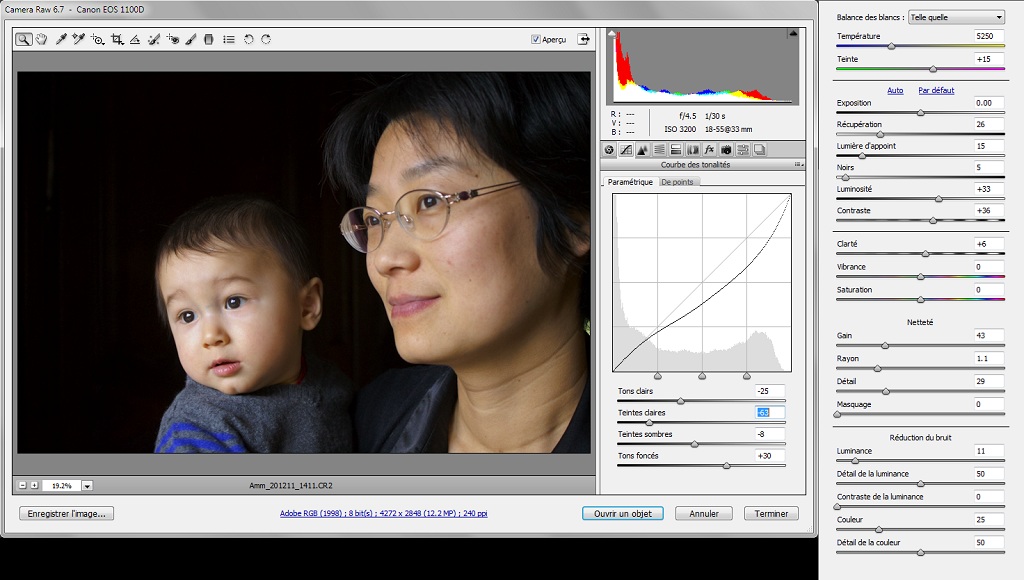

    Je ne sais pas si ça t'aide mais je te propose, vite en vitesse, à peaufiner, le tout avec Camera Raw:
    • EXIF: Les paramètres modifiés |
    • EXIF: Canon ( EOS 1100D) | EF-S 18-55mm IS II | 33mm | 1/30s | f/4.5 | ISO 3200
    Dis-moi dès que je dois virer les images...

    Merci mais je préfère que tu laisses. Si d'autres ont une solution, ils la posteront en lien. Ça a en effet, un peu, réduit le coup de jour. Le ciel était pourtant nuageux, derrière la fenêtre. Avec un enfant tu n'as pas trop le temps de fignoler, refaire et refaire. Pour une fois, la petite fille de la [2] a bien voulu que je fasse quelques photos; ça a rendu possible la MAP manuelle et comme en portrait on doit pas mal ouvrir, ça aide.
    Tu as fait ça avec les courbes. J'avais essayé avec les masque mais je n'y suis pas arrivé. Je vais tenter une application "courbes" CS3
