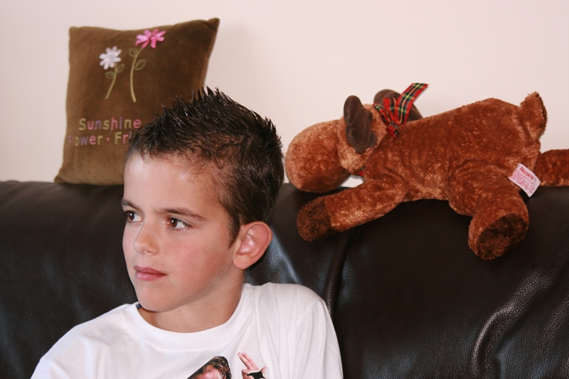

    Depuis que j'ai acheté mon 400D les photos ne sont pas exceptionnelles.
    j'ai acheté un SIGMA 70-300 APO-DG et mes photos sont nulles.
    Avez vous une idée ?
    • EXIF: Canon ( EOS 400D DIGITAL) | SIGMA 70-300 APO DG | 76mm | 1/60s | f/4 | ISO 400

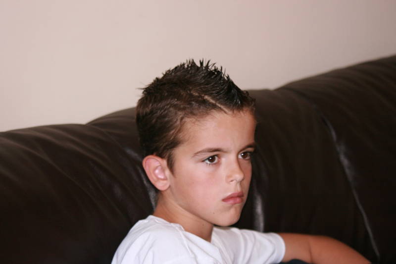

    Par défaut une autre en portrait
    En voici une autre, pourquoi est-elle aussi flou ?
    • EXIF: Canon ( EOS 400D DIGITAL) | SIGMA 70-300 APO DG | 86mm | 1/60s | f/4 | ISO 400

    Sur koi as tu fait la mise au point ?
    puis a 1/60 tu peux commencer a avoir du fou de bougé
    233
    EF 17-40mm f4 L USM + EF 50mm f1.8 II + EF 70-300/4.0-5.6 IS USM
    Bonjour, dans un 1er temps, augmente la vitesse.
    En règle générale, la vitesse doit être au minimum = a la focale.
    Exemple:
    dans ton cas 1/60 contre 86mm.
    Essaie avec un trépied, ou en montant dans les isos pour arriver a shooter plus rapidement.
    Histoire de ne plus avoir de flou de bougé.
    Autre chose, fais la mise au point sur l'oeil le plus proche de toi.
    Dernière chose, si ton modèle regarde à droite, alors positionne le a gauche lorsque tu cadres.
    Merci Tom_hb
    J'ai fais la mise au point sur lui
    j'ai mis le mode portrait et focale manuel
    vois tu autre chose ?
    y a t il un autre mode pour les portraits ?
    merci Tom_hb

    Mets toi en mode Av, ajuste ton ouverture (en générale la plus grande ouverture possible pour les portraits afin de flouter l'arrière plan et vérifies que la vitesse est suffisante. Dans le cas contraire, il faut augmenter les isos.
    Pour la MàP tu te mets en MàP "one shot", tu sélectionne le collimateur central (le plus sensible sur le 400D), tu appuis à mi-courese du déclencheur, une fois que l'AF a fait son boulot tu recadres pour mettre de l'espace dans la direction du regard et tu shoot.
    Le mode auto ne peu pas savoir ce que tu veux comme rendu.
    Membre Avatar de FAFA
    95 PIERRELAYE
    EOS 5d MkII + Pana Lumix DMC-TZ20 GPS
    CANON 24-70 L f2.8 / CANON 70-200 L f2.8 USM / CANON EFII 50 f1.4
    Salut mon ami !
    ...moi j'ajouterai même un petit problème de "front focus" si je ne m'abuse car j'ai eu cet objectif il y a déjà pas mal de temps et il souffrait de ce problème ....
    On distingue sur les photos que c'est plus l'avant du canapé (premier plan) qui est plus nette, Sacha est flou et le reste aussi.
    Il faut bien entendu comme déjà évoqué dans une réponse de ce post, faire la mise au point sur l'oeil le plus proche et avec de préference le collimateur central uniquement....:rudolph:

    comme le dis FAFA le pb de front focus n'est pas a mettre de coté par rapport a ta premiere photo, par contre juste un p'tit conseil, shoot au flash pour tes tests, en mode rapproché, cadre le portrait serré, le sigma va ce mettre a f4.5 (si mes souvenirs sont bon) et le tu fait le point sur l'oeil avec le collimateur central, si tu as encore des soucis de nettetés la y'a un vrai soucis, sinon si il n'y a aucuns autres soucis c'est que soit tu a bougé soit c'est ton modéle qui bouge pendant tes autres prises de vue.

    Salut,
    Pas de recette miracle de mon coté je ne suis pas encore en mesure d'en donner de "clairs" .
    Mais pas de panique. je pense que si c'est ton premier reflex, tu aura les mêmes griefs que tous avons eu dans ce cas la. a même te dire dans un premier temps que ton brave compact etait plus performant, etc ...
    Ce que j'aurais comme suggestions (corrigeables par des plus experimentés car je suis débutant aussi au sens peu de pratique photo et d'heures de vol dans ce domaine)
    70 mm de départ, F4. Cet objectif est a mon avis peu adapté aux photos en interieur et faible luminosité a main levée (la ou rassure toi il excellera sans doutes dans d'autres circonstances). Il conviendrait pour du portrait peut etre, mais en exterieur ou avec une bonne lumière. Tu aura donc a tout coups du bougé du a une vitesse qui sera trop lente. Donc du flou.
    Essaie un truc : pose le sur un pied ou sur une table ou n'importe quoi de stable. Vise un sujet statique, mise au point et actionne le retardateur. laisse le faire son déclenchement au bout des dx secondes sans y toucher et regarde après. ça donne quoi ?
    Pour ma part, je pense que les modes "préprogrammés" sont inutiles et donnent des résultats parfois aléatoires. Les seuls modes qui retiendrons d'ailleurs ton attention dans quelques semaines de pratique, j'en suis sur, seront sans doutes priorité ouverture, puis manuel, puis priorité vitesse.

    Peut être un peu tard, mais étant moi même équipé du 400D et du sigma 70-300, j'ai eu exactement le même pb que toi.
    En effet, en condition sombre, l'objectif n'est pas terrible. Ma première photo fu en intérieur pour un portrait le soir. Résultat méga front focus (MAP en avant du sujet d'environ 20cm).
    J'avais apparement un petit soucis avec les collimateur du 400D, après réparation j'ai tjs ce petit front focus, mais en condition lumineuse, il est plutot pas trop mal, pas si facil que ca a maitrisé.
    Perso, avec j'ai fait de la macro et ca m'a bien appris les rudiment de la photo, profondeur de champ, flou de bougé, etc...
    Dans de bonne condition essai de faire une MAP manuel pour voir si ca rend mieux ou pas. Si vraiment c'est plus net, tu as peut etre un pb d'autofocus.
