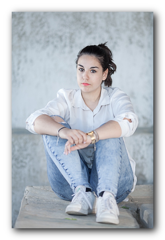

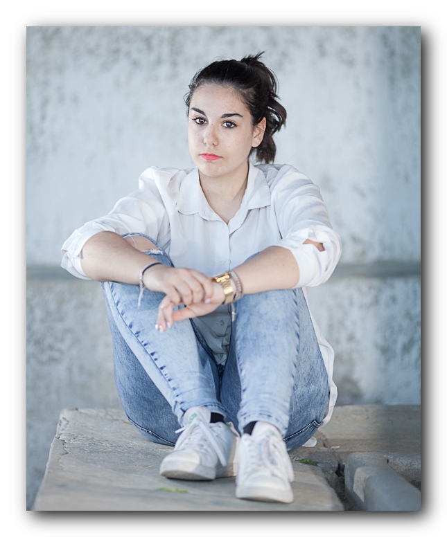

    Salut à vous, je poste une photo tres banale, mais c'est pour par la même occasion vous soumette un petit problème... Je débute en portrait avec flashs en exterieur.. (le modèle etait à l'ombre pendant le shooting) J'ai donc 4 flashs youngnuo 560 III (ils me servent surtout en waterdrop). Mon premier flash (reglé en mode "maitre") est déporté et relieé à mon boitier par les cactusV5.. Les trois autres flashs sont réglés en mode "esclave"..
    Bien sur, je ne peux que progresser dans la maitrise de l'éclairage lol..(Sans parler Des reglages comme la pdc... Mais je dois dans un premier temps regler un problème gênant : j'ai sur mes images une bande noire. Elle n'est pas complètement opaque mais sa prèsence me déplait fort logiquement... :-(
    je vous poste donc deux photos la première non recadrée.. Je pensais qu'en réglant ma vitesse au 1/250 eme c'etait le bon moyen de ne pas la faire apparaitre, mais hélas elle est bien présente... ;-(
    Voila mon problème exposé et si vous avez une reponse je vais vous lire très volontier.. A+ et bonne semaine...
    • EXIF: Canon ( EOS 5D Mark II) | 135mm | 1/250s | f/2.2 | ISO 200

    il me semble mais je ne suis pas un spécialiste que tu dépasse
    le vitesse syncro flash du boitier qui est il me semble a 1/200s sur ton boitier
    thierry

    Salut,
    Si tes flash ont la fonction HSS ou haute vitesse : elle doit être activée sur tous les flashs pour dépasser la synchro flash ... pour faire que la bande n'apparaisse pas il faut que la vitesse soit pile ou en dessous de la vitesse Synchro X permise par le boîtier (1/200 pour ce boîtier) donc normal qu'elle apparaisse ici puisque tu le dépasse d'un chouilla ... Faut aussi que le transmetteur soit compatible haute vitesse, ce qui est le cas avec les cactus v5 qui apparemment peuvent monter jusqu'au 1/1000, tu ne pourra pas dépasser cette vitesse contrairement à d'autres transmetteurs qui eux permettent la vitesse maxi du boîtier
    Donc comportement normal dans ce cas même si je trouve qu'il n'étais pas utilise d'avoir 4 flashs
    Merci pour vos passages
    merci Gerard pour cette explication limpide.. Purée je pensais que c'etait 1/250 la synchro.. Donc prochain essai a 1/200 eme.. Pour le nombre de flashs je crois que tu as raison aussi..
    Encore merci et bonne journée...
