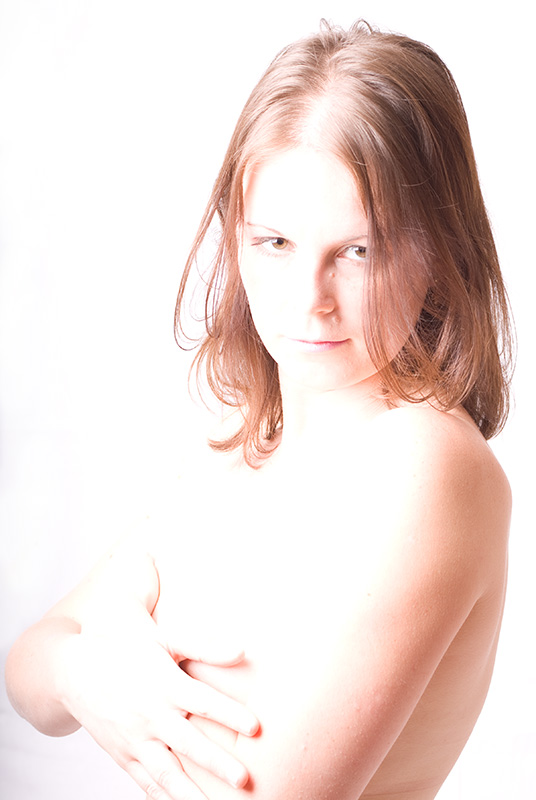

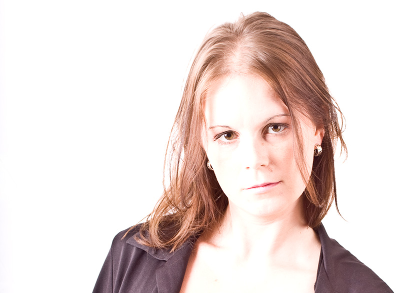

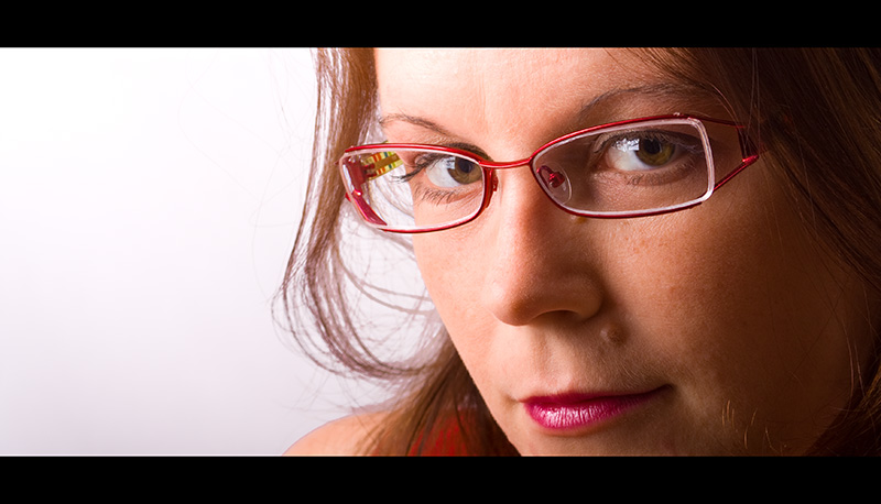

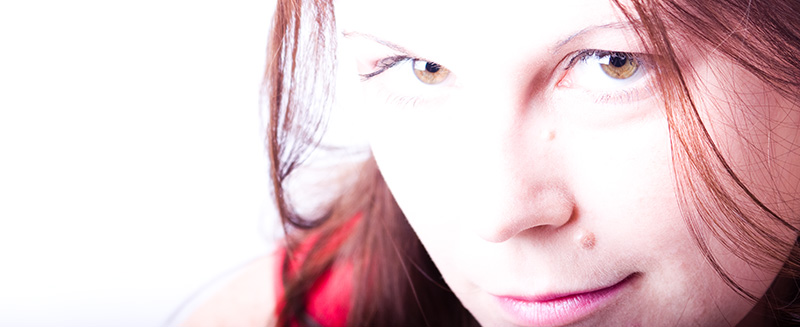

Voici une petite série "haute lumière" pour Esther.
C'est la première fois que j'essaie le "High Key", je soumets la serie à votre critique et vos avis.
Pouvez vous me confirmer que j'ai bien fait du HK ( à part le cliché avec les lunettes
1)
- EXIF: Canon ( EOS 40D) | sigma 24-70 | 70mm | 1/250s | f/6.3 | ISO 100
2)
- EXIF: Canon ( EOS 40D) | sigma 24-70 | 39mm | 1/250s | f/7.1 | ISO 100
3)
- EXIF: Canon ( EOS 40D) | sigma 24-70 | 48mm | 1/250s | f/7.1 | ISO 100
4)
- EXIF: Canon ( EOS 40D) | sigma 24-70 | 56mm | 1/250s | f/11 | ISO 100

Je trouve qu'il y a une dominance un peu trop rouge. Sur la dernière, la moustache est un peu trop visible à droite.
Joli modèle.
GeorgesDernière modification par giorgioeos ; 14/07/2008 à 10h46.

On peut associer le terme HK dès que l'histogramme est positionné sur le coté droit. Cherche le spost d'Olivier_C pour avoir tous les détails
Pour ces premières tentatives, c'est trop à droite, trop cramé. On ne distingue plus les volumes dans ces parties. Essaye de moins surexposer au développement et d'utiliser le curseur récupération si tu utilises LR pour récupérer les zones brulées.

la 2 et la 4 pour moi avec petite preférence pour la 4...jolie model:clap:

géniale la 4, je me croirais chez mon opticien, en fuilletant ses catalogues :clap:

Déso, mais à part la 4,cela ne ressemble à rien du tout. C'est pas ça de L'HK.
C'est brûlé.
La 4 par contre .... quoi que pourquoi couper le menton ?

Désolé mais tes photos ne sont pas hight key.... elles sont surex!
Une photo hk est une photo dont la luminosité tend sur les valeurs claires, donc comme on te l'a précisé précedement: histo à droite, mais en aucun cas, elle ne doit comporter de zones cramées...!
Ton éclairage est mal positionné, la lumière n'est donc pas homogène sur le visage.
Attention à ta bdb, il y a une dominante rouge.
Sur la 4, le détourage des cheuveux au dessus de l'épaule est à revoir.

Mes clichés ne sont donc pas high key, c'est ce que je voulais savoir.
Effectivement, après analyse de l'histogramme, c'est cramé... voir très cramé !
Après consultation des differents posts, nicobuffat a raison, en HK l'eclairage semble etre plus homogène sur le visage, pas de difference droite gauche.
j'ai pris bonne note des remarques, à la prochaine séance je tenterai quelques "vrais" HK
