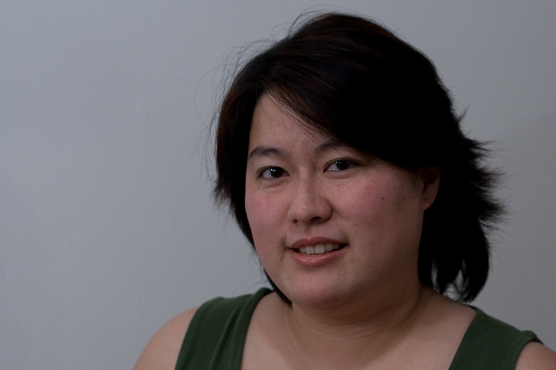

    j'essaye de me lancer a faire des portraits, mais c'est pas évident, et j'aurai besoin de vos conseils pour m'améliorer.
    Eclairage : 5 spots Thungstène disposés de 6h à 9H (éclairage ambiant)
    Retouche : Bdb refaite sur le mur. Portraiture 2 pour lisser un peu les imperfections de la peau (y'en avait moult)
    • EXIF: Canon ( EOS 350D DIGITAL) | Canon 50mm f/1.8 | 50mm | 1/50s | f/2.8 | ISO 400
    Merci d'avance pour toutes vos critiques (négatives ou positives).

    Penses tu à appliquer portraiture sur un calque à part ??
    Cela te permet grâce à un masque de fusion de ne pas concerner les yeux et les cheveux par le filtre.
    Éclairage et bdb bluffants.

    Attention au gros gros flou de bougé. 1/50 pour un 50mm sur APS-C, c'est trop peu. L'ordre d'idée, c'est un 1/ (Fx1,6) sur APS-C, soit au moins 1/80. 1/100 pour être sûr. Mise au point sur les yeux pour faire ressortir le regard.
    A moins que ce soit un exces de "portraiture", il faudrait avoir l'original, mais pour moi, ce n'est pas net. Désolé.

    je trouve la lumiére et la bdb tres bien gerés

    Le reflet des multiples spots dans les yeux gène un peu AMHA
    Un seul point lumineux par oeil ?
    Le montage spots donne un rendu doux .. A retenir

    Merci Ardeas, bricecom et the cat pour vos remarques judicieuses.
    Voici le portrait d'origine avant retouche:

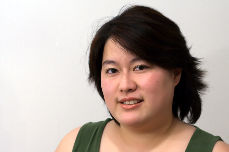

    Ardeas, tu as raison pour le masque de fusion, voici une nouvelle version avec le masque refait correctement :
    • EXIF: Canon ( EOS 350D DIGITAL) | 50mm | 1/50s | f/2.8 | ISO 400
    Bricecom, tu as raison pour le flou de bougé, malheureusement, si je monte en ISO pour gagner en vitesse, je dois passer à 800 ISO, et sur un 350D, c'est vraiment crade...
    J'attend avec impatience mon 40D commandé la semaine dernière pour palier à ça :p
    The Cat, c'est pas un montage spot, c'est juste les spots de l'eclairage ambiant de mon salon, je peux pas les déplacer mais je prend en compte ta remarque qui est pertinente, merci à toi.
    Encore merci pour vos remarque qui permettent de s'améliorer. :thumbup:

    sur la dernière, ta bdb n'est plus bonne, ca part dans le vert.

    C'est corrigé...
    Quand je fait un export direct a partir de Photoshop, les couleurs sont bizares, pourtant je choisis sRVB. Sous lightromm je n'ai pas ce prb...
