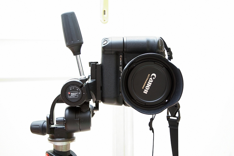

    Voila : https://www.eos-numerique.com/forums...e-lauze-2.html
    Boitier 5D + Canon 24-70 f/2.8 en position verticale ; trépied Manfrotto 055ProB et rotule Manfrotto 468MGRC2 ; des questions???

    OK. Faut beaucoup d'équipement pour pas grand chose.
    Je reste convaincu que le petit trou pour la butée sur un boitier plus solide aurait été beaucoup plus simple que cet équipement d'alpinistes.
