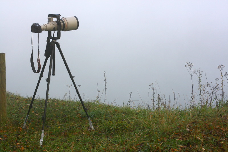

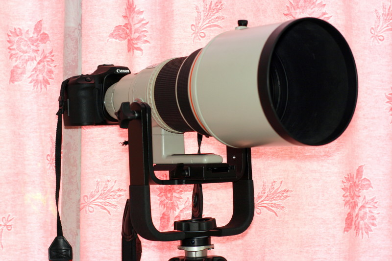

    Avec le 400/2.8 j'utilise comme trépied le Manfrotto 055DB qui est donné pour une charge de 7 kgs et la rotule 393 du même fabricant. Voici ce que cela donne:
    https://www.eos-numerique.com/maphot.../124280323.jpg
    https://www.eos-numerique.com/maphot.../124280108.jpg

    superbe reponse ! j'en en attendais pas tant !!! avec les photos et tout et tout !!!
    merci
