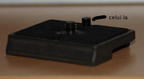

    Bonsoir a tous et encore joyeux Noël , moi j'ai eu en cadeau un magnifique trépied manfrotto 190 XDB et d'une rotule 390 RC2 accompagné de son plateau rapide 200 PL , celui ci me pose probleme ...il y a la vis du filetage qui se visse ds l'appareil (ça ok)mais derriere celui çi y a un petit picot que ne bouge pas et fixe, ça tape ds l'appareil ou pied du 100-400 et ça crée un décalage .. je voudrai savoir si cela est normal:34:

    Ce petit picot est destiné à positionner un camescope qui possède un logement pour cela, il est amovible et s'enlève en le poussant.
    N'y a-t-il pas une vis, sous le picot? Si oui, un tournevis et tu feras descendre le picot.

    Ok merçi les Eossiens , oui y a une entaille de vis , c'est dur mais vais l'enlever, merçi encore

    C'est ok vous pouvez fermer le topic , en faite il fallait le tirer et non essayer de le dévisser du haut, mais que suis je :censored: merci encore
