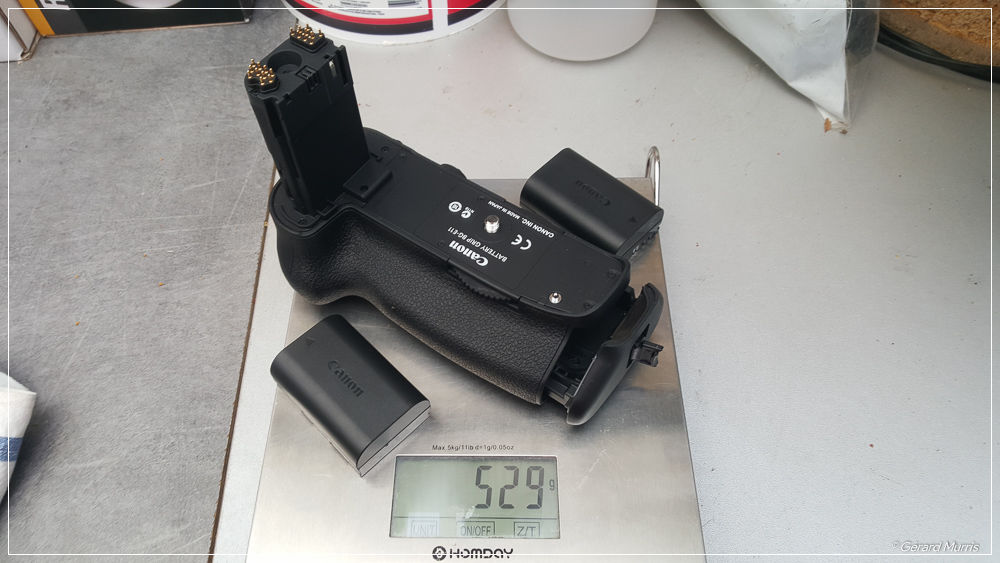

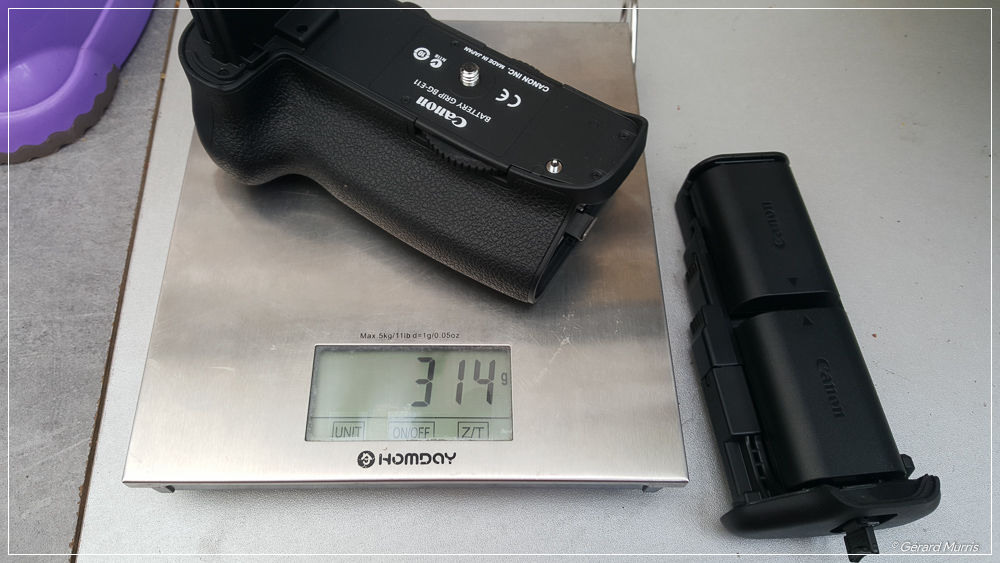

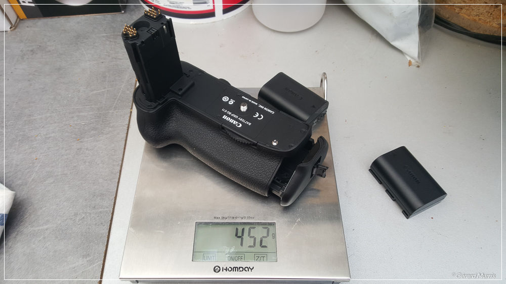

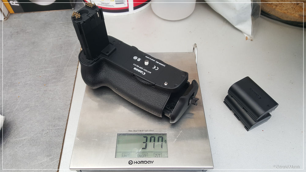

    1 Dx, 1 Dx et 50D grippé
    • EXIF: samsung (SM-G9208) | 4.3mm | 1/30s | f/1.9 | ISO 50
    • EXIF: samsung (SM-G9208) | 4.3mm | 1/30s | f/1.9 | ISO 64

    Les batteries ont la même charge
    Abonné Avatar de tartugue
    septembre 2012
    la montagne, ça vous gagne
    3 575
    Ben , on dirait que non ; l'une pèse 75g. , l'autre 77 !

    C'est une little ion
