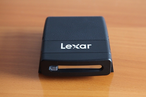

    Un petit post pour le retour d'achat du lecteur de cartes compact flash LEXAR FIREWIRE 800 UDMA:
    liens: Lexar - Lecteurs de carte mémoire flash - Lecteur CF UDMA Pro
    EXIF: Canon ( EOS 5D Mark II) | 24-105 F/4 IS | 47mm | 1/20s | f/6.3 | ISO 3200
    Après quel que 30 min passé derrière mon PC(Win) a attendre après mes photos, pour info j'ai 1CF de 16go udma lexar et deux de 4 en 300x jusque ici pas de problème je suis pleinement satisfait de mes CF, je me décide donc à acheter ce lecteur de carte LEXAR (80€) pour me rendre la tâche plus rapide !!
    Content d'être passé à l'acte samedi, je m'apprête aujourd'hui à décharger mes photos de ma CF 16, j'adore ça prendre le temps de déballer la boite, lire le mode d'emploi et tout, bref.
    Le lecteur en lui-même est très sympa, un peu gros, mais très sympa, il est revêtu de caoutchouc façon boitier sur le dessus, 2 câbles son fournies, un pour le relier au PC ou MAC et l'autre pour pouvoir les monter, brancher en série pour plusieurs déchargements de cartes simultanés ( pour les pros )...

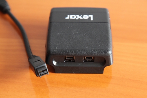

    Et voici que tout ce petit package fort sympathique devient problématique
    Je m'explique:

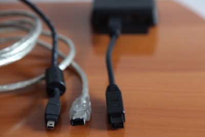

    les câbles Firewire fournis ne sont pas très rependus ce sont des pin 9/9 aussi appelé BETA jamais vu peut être que pour les MAC cela ne pose pas de problème, mais pour PC je n'ai pas ce type de connexion Firewire sur mon PC qui est, je le souligne de cette année !
    EXIF: Canon ( EOS 5D Mark II) | 24-105 F/4 IS | 105mm | 1/15s | f/6.3 | ISO 3200
    câble 9/9 LEXAR

    En images photos des differents cable chez moi:
    EXIF: Canon ( EOS 5D Mark II) | 24-105 F/4 IS | 105mm | 1/50s | f/6.3 | ISO 3200
    DE GAUCHE À DROITE :
    FIREWIRE 4
    FIREWIRE 6
    FIREWIRE 9 Lexar

    les 2 connecteurs de gauche sont prévus pour le firewire 400 (thin 6 pins et 6 pins)
    le connecteur de droite est prévu pour le firewire 800.
    le lecteur Lexar étant prévu pour du fw800, c'est tout son interet, n'est pas fourni en standard avec un cable fw800->fw400.
    le lecteur lexar a un prix exorbitant, uniquement pour un lecteur CF seulement et la nécessité de posséder une carte FW800 pour profiter pleinement de ses performances.
    c'est sur, la package et le lecteur sont jolis.

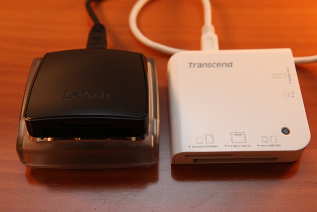

    au passage, une petite photo du dernier lecteur transcend P8 pour 15-20 euros
    au niveau performance, j'ai trouvé ce comparatif :
    Lexar Firewire 800 et CompactFlash 300X
    Lecture: 40.94 Mo/sec Écriture: 35.22 Mo/sec
    Lexar USB2 et CompactFlash 300X
    Lecture: 23 Mo/sec Écriture: 17.43 Mo/sec
    mes tests à la maison :
    avec le transcend P8 USB2 et une carte CF 133X , j'obtiens
    Lecture: 28,5 Mo/sec Écriture: 9 Mo/sec
    avec le transcend P8 USB2 et une carte CF 300X , j'obtiens
    Lecture: 31,8 Mo/sec Écriture: 16 Mo/sec
    donc en déchargement de carte, c'est la vitesse de lecture qui nous intéresse.

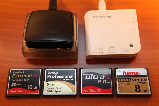

    Pour les PC - je n'ai pas comparé avec les Mac - il y a trés peu de différence de vitesse entre un excellent lecteur USB et un en Firewire 400.
    Le seul défaut de l'USB est (était) de plus utiliser le processeur, mais, vu la puissance de ces derniers et avec une bonne quantité de mémoire, maintenant, la différence est nulle.
    Lorsque je récupère mes photos depuis les CF sur le PC par l'intermédiaire de mon lecteur (multicartes) Samsung, celà prend trés peu de puissance CPU et uniquement dans un temps trés court.
    Par contre, selon a vitesse des cartes, les temps de transfert ne sont pas identiques. Il y a une sacré différence entre les 120- 133x et les 266 - 300X.
    J'ai des Transcend 266x et des Sandisk Ducati Edition, les temps de transfert des cartes 8 Go sont relativement courts, plus courts que les 4 Go en 120 - 133X.
    Idem en branchant les APN (D5 avec CF 120-133X et 5D2 avec CF 266-300X) directement sur le PC portable (qui n'a pas de lecteur CF). La différence est flagrante au bénéfice du 5D2. Par contre, si on lui met une carte lente (non UDMA), il n'y a pas de bénéfice.

    Arrow Test lecteur transcend m5 vs sandisk udma
    Re,:rolleyes:
    Bon, j'ai réalisé un petit test avec mes 2 lecteurs de cartes.
    Le transcend M5 lecteur multicartes et le Sandisk UDMA USB double slot SD&CF.
    • EXIF: Canon ( EOS 5D Mark II) | 24/70 f2.8L | 57mm | 1/30s | f/6.3 | ISO 1600
    Les résultats sont édifiants :blink:
    • EXIF: Canon ( EOS 5D Mark II) | 24/70 f2.8L | 57mm | 1/25s | f/6.3 | ISO 1600
    RESULTAT:
    TRANSCEND: M5 lecteur multicartes usb 2
    16 GO SANDISK EXTREME III 30/mb/s édition # 19.4 MB/S
    8 GO LEXAR 300X UDMA 45/mb/s # 19.4 MB/S
    8 GO HAMA 200X # 18.8 MB/S
    2 GO SANDISK ULTRA II # 13.5 MB/S
    RESULTAT:
    SANDISK: lecteur 2 slots CF&SD(HC) udma usb 2
    16 GO SANDISK EXTREME III 30/mb/s édition # 27.3 MB/S
    8 GO LEXAR 300X UDMA 45/mb/s # 33 MB/S
    8 GO HAMA 200X # 29.3 MB/S
    2 GO SANDISK ULTRA II # 13.6 MB/S
    blink::blink:
    VERDICT :
    LE LECTEUR DE CARTES SANDISK UDMA L'EMPORTE HAUT LA MAIN.
    Cependant, il est intéressant de voir que les cartes type no name (8GO HAMA 200X@ 25€) ne sont pas très loin en termes de performance, quand à la fiabilité je reste convaincu qu'en faisant attention à son matériel avec les précautions d'usages, elles sont d'un très bon rapport qualité-prix...
    Les détracteurs me diront que les cartes sandisk sont plus fiables, mais la différence de prix est énorme et à mon humble avis n'en vaut pas la peine...
    Zed.
    Je m'explique:
    câble 9/9 LEXAR
    Après plusieurs recherches sur le net je trouve enfin une solution :goodluck:
    Solution qui fait tout de meme grimper la facture finale puisque le câble Firewire 9/4
    ou 9/6 au choix, cela dépend de vos besoins et de votre ordi (portable plutôt du 9/4)ou(PC de bureau du 9/6)
    PRIX 9/4 15€
    PRIX 9/6 15€ meilleurs prix trouvé !
    FIREWIRE 4
    FIREWIRE 6
    FIREWIRE 9 Lexar
    TOPO:
    Je ne peux malheureusement pas utiliser mon lecteur de cartes (i will survive)
    j'ai du commander les deux câbles manquants et oui j'ai besoin des deux
    1 pour le PC de bureau 9/6
    1 pour le PC portable 9/4
    Soit au total 110€ pour décharger mes cartes plus rapidement !!!!
    Voici la raison de ce post je me suis fait :censored:j'espère que cela n'arrivera pas à d'autre ou au moins qu’en connaissance de cause !!
    POURQUOI LEXAR UTILISENT CE FORMAT 9/9 ?
    AU PIRE POURQUOI NE FOURNISSENT-ILS PAS DES ADAPTATEURS ?!
