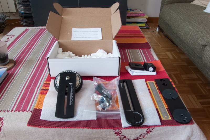

    La tête est livrée très bien emballée. On sent que la conception a été prévue pour durer dans le temps, belle finition et un bon sentiment de solidité.

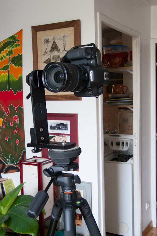

    J'ai suivi la procédure pour le montage et le réglage.
    J'avais prévu de laisser le grip avec le 7D + 17/55 (poids de 2,1Kgs, la tête supportant entre 4 et 5 Kgs) mais la mesure entre la base et le centre de la lentille dépasse la longueur du support horizontale (9cm avec grip, 5,5 sans).
    Par contre il faut être extrémement rigoureux pour trouver le point nodal : j'y ai passé 2 bonnes heures pour avoir un réglage optimal (peut-être moi qui ne suis pas doué, c'est possible aussi) pour chacune de mes focales (18, 20, 28, 35 et 55mm).
    Autre point : mon trépied (Vanguard Espod 233) me semble bien légé... Je sens qu'il va falloir prévoir quelque chose de plus stable et solide pour supporter le tout.

    Quelques clichés de la réception et du montage :

    Je corrige quelques données (le manque de rigueur) : la distance entre la base de l'APN et le centre de l'objectif :
    - sans grip : 42mm (et non 55mm comme précédemment annoncé) ;
    - avec grip : 90mm (ca c'était bon).
    Il y a les données des distances sur ce site (mine de rien, ça m'a permis de voir qu'à peu de chose prêt, j'étais dans le bon au niveau de ma procédure en comparant les valeurs du site. Mais ça aurait pu aussi me faire gagner un temps fou ).
