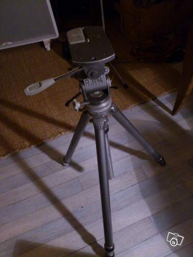

    Je cherche à acheter un trépied.
    Jusqu'à maintenant on me prêtait un trépied gitzo avec une tête manfrotto.
    Je n'étais pas très convaincu au début car il était très lourd et encombrant mais à l'utilisation je me suis aperçu que son poids était plutôt un avantage pour moi car la stabilité est remarquable ! Je crains beaucoup moins un faux mouvement qui enverrai tout le matériel par terre ou un coup de vent pas prévu ! On m'a également prêté lors d'un stage photo un trépied brembo beaucoup plus léger avec une rotule balle. Au début je trouvais ça bien pour régler l'horizon et beaucoup plus léger à transporter mais également nettement moins stable !
    Au final pour l'instant comme je ne fais pas de randonnée et que je n'ai donc pas à le porter très longtemps je me dis que je préfère de prendre quelque chose de lourd pour gagner en stabilité.
    Du coup je suis allé voir les annonces d'occasion sur un célèbre site et je me suis rendu compte que le prix était moins élevé que ce que je pensais ce qui me va bien car j'ai un budget très serré (150€).
    Je vous poste une photo de l'annonce comme je ne peux pas mettre le lien :
    Qu'en pensez vous ? Le vendeur en demande 110 €
    Il ressemble fortement au trépied que l'on m'a prêté ce qui me va bien ! Quelles sont les choses à vérifier lors d'un achat d'occasion de ce type ?
    Merci !

    Il ressemble à un mini trépied avec très peu de sections et un gros plateau sans attache rapide. Perso, je n'achèterais pas.

    Ce qui est sûr c'est que ça n'est pas un petit trépied il monte à 2 mètres Il a 3 sections.
    Par contre au niveau de l'attache je n'y connais rien... Sur celui qu'on m'a prêté je fixais une petite plaque en dessous mon appareil que je laissais dessus et j'avais juste à l'emboîter sur le pied, c'était très facile à mettre et à enlever.

    Je ne serai pas aussi catégorique que les autres. C'est un tres bon trepied qui ne bronchera jamais meme avec un 1D + 400 2.8 + vent.
    C'est un trepied qui fonctionne tres bien aussi pour du moyen format ou chambre.
    Bon attention c'est un peu lourd, mais pas autant que l'on pourrai croire. C'est plus à mon avis l'utilisation qui determine le choix.
    Clairement pour celui-ci c'est studio, paysage, affut.
    Au dessus c'est une rotule type 3d mais sans plateau rapide.
    Vérifier la bonne marche des pieds; la fluidité de la rotule dans les 3 axes.
    En plus le gars est de Nantes comme toi, donc tres facile à vérifier. Tu peux négocier à 100€ car il manque une molette.
    Cette derniere est facilement trouvable dans les foires photos près de chez nous (varades 28.04.2013, pont st martin en novembre)

    En fait comme je le disais je me suis concentré sur ce type de trépied car j'ai eu l'occasion d'en utiliser un pendant quelques mois et ça me plaisait franchement bien (par contre il était équipé d'un plateau rapide mais ça à priori ça peut se rajouter facilement)
    Ça peut paraître bizarre mais finalement moi j'ai trouvé que le poids lourd était plutôt un avantage.
    Je pense que je vais au moins aller le voir car comme tu disais poupou c'est tout prés de chez moi !
