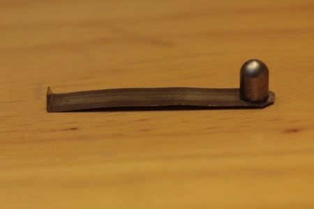

    J'ai la même pièce que celle-ci, et se que tu à perdu c'est le petit téton qui est rivé sur la lamelle métallique et qui doit dépasser par le trou rond, je fais une photo du mien et je te l'envoie.

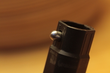

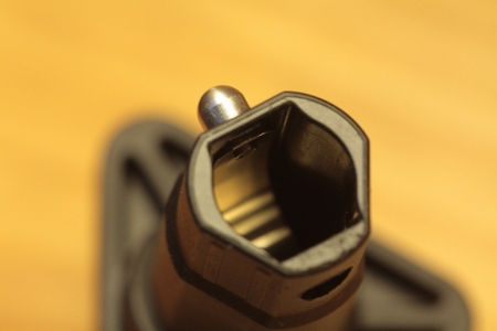

    Par défaut Pour Luham photos piéces
    • EXIF: Canon ( EOS 450D) | 150mm | 1/24.67551695208s | f/4.967431 | ISO 400
    Ceci est la pièce métal avec le petit téton.
    [LIST]EXIF: Canon ( EOS 450D) | 150mm | 1/20.749470888492s | f/4.555154 | ISO 800[/LIST
    • EXIF: Canon ( EOS 450D) | 150mm | 1/16s | f/4.555154 | ISO 800
    La pièce en place .
