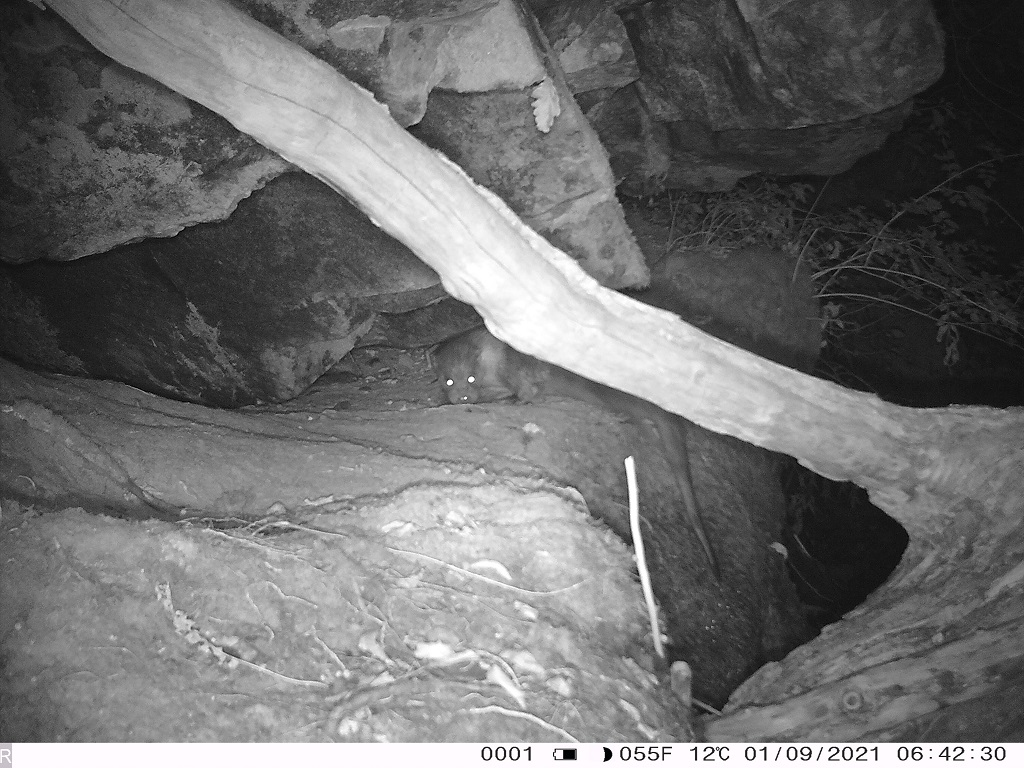

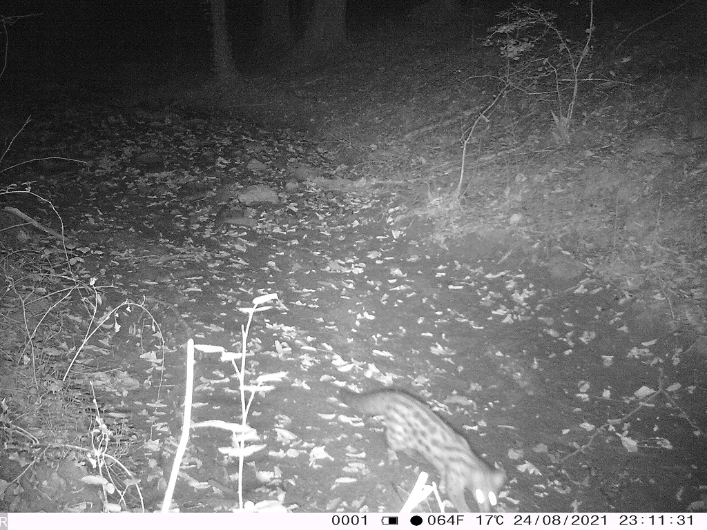

    Un exemple d'image pourrie avec temps de déclenchement censé être de 0,4sec sur le caméléon. Une genette qui est arrivé très probablement de face dans ce ruisseau asséché. Si on était réellement à 0,4sec, j'aurai du l'avoir en photo au moins 2m en arrière, vers les blocs de cailloux au sol
    [IMG]
    • EXIF: SY (3.0CG) | 1/15s | f/2.8 | ISO 800
    [/IMG]
    Une chouette hulotte...trop proche du piège, laissé à 56leds d'éclairage (que 2 options sur le caméléon, 28 ou 56) ça ne s'adapte pas forcément
    [IMG]
    • EXIF: SY (3.0CG) | 1/15s | f/2.8 | ISO 200
    [/IMG]
    Une loutre, dommage, derrière le bout de bois !

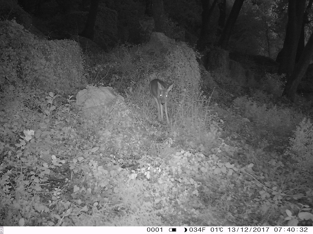

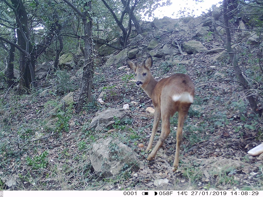

    J'ai retrouvé mes images et video du Cameleon, en revanche les quelques séries sur le Patriot...disparues!
    [IMG]
    [/IMG]
    [IMG]
    [/IMG]
    Je voulais t'en mettre d'autre, jour/nuit, chevreuil, renard, fouine, genette... mais j'ai le message "erreur serveur" du site eos numerique lors du chergement de la photo...

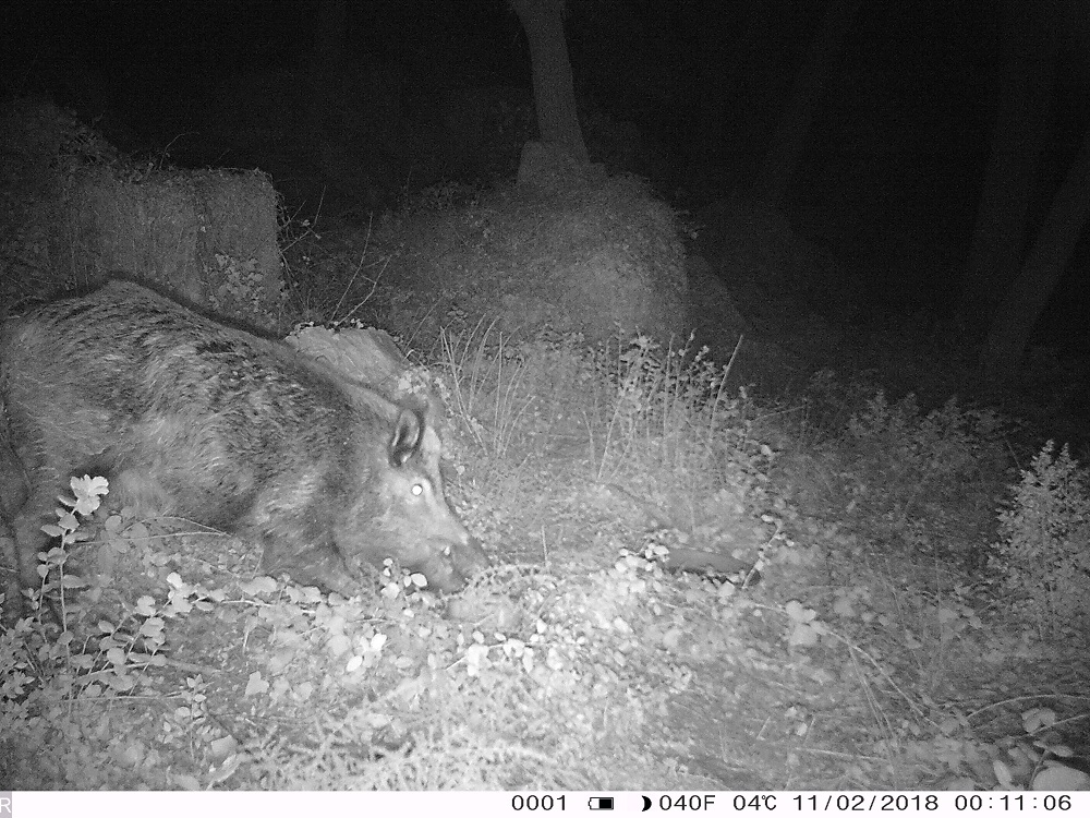

    du coup j'aurai voulu en publier d'autres, plus "qualitatives", les résultats sont assez variables en fonction de la météo et j'ai l'impression de la température parfois.
    Autres détails de retour d'expérience;
    * parfois près d un plan d'eau/rivière les pièges déclenchent tout seul, je ne sais pas à quoi c'est dû...à moins que ça détecte les poissons , j'ai ce phénomène présent sur le cameleon (plus ancien), quasiment pas sur le Patriot
    * J'ai eu un souci de condensation là récemment sur les pieges, j'ai une petite grotte pas loin de chez moi avec une entrée de renard, une galerie dans la grotte. De l'extérieur j'ai filmé les entrées mais j'ai essayé de laisser le piege dans la grotte... tout plein de condensation sur l'objo/détécteur/led, que des photo/video floues.
    Sur la sortie grotte, le Patriot délenche sur les passages de chauve souris, pas le Cameleon...on voit rien à l'image, mais j'ai un déclenchement presque quotidien vers 20h 20h30 et je sais qu'il y a 2 espèces de chauve souris dedans.
    La genette, quand j'habitais dans le sud, je l'avais observé à la lampe la nuit, je n'ai pas été surpris de sa présence. Ici en Dordogne ça a été une surprise (la genette flou en 1ère image).
    La loutre, ici en dordogne est une découverte (et d'ailleurs en échangeant autour de moi, elle n'a jamais été observé où je l'ai filmé), j'avais trouvé des crottes en bord de rivière et plus tard des empreintes. Le piège photo me permets de voir ses heures et des lieux de passages (malheureusement que la nuit), plusieurs dizaine d'affuts depuis 6mois ... bredouille!
    Je réessaie des images si le serveur eos ok

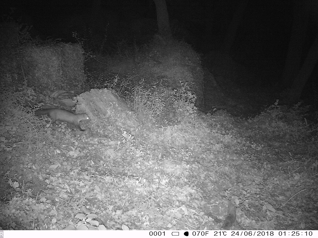

    La fouine !
