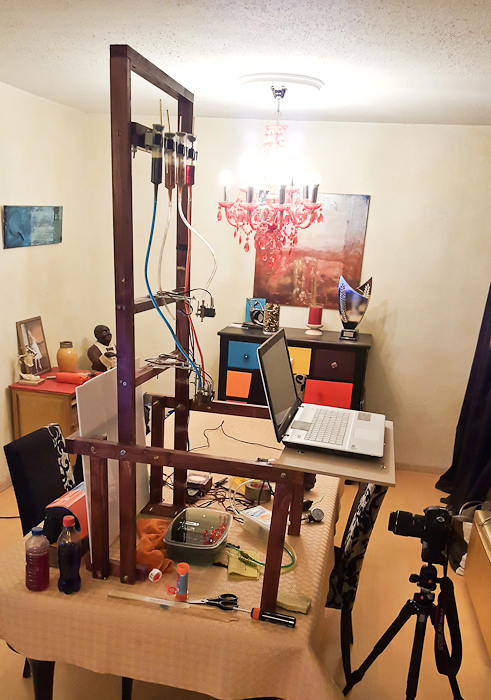

    Salut, pour la video je vais tenter mais pas certain que ca fasse progresser le schimblick... :-) Ci dessous, (désolé pour la qualité d'image) une photo de mon installation..

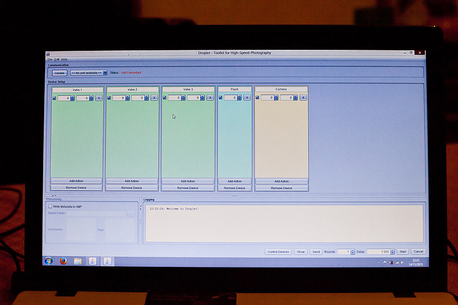

    Le logiciel : il a pour nom "droplet", avec lui on règle les chutes des gouttes, le déclenchement des flashs et de l'APN...Ci dessous un exemple sur l'ecran de mon PC. chaque colonne equivaut à une periphérique ; electrovanne pour lacher des gouttes, flash, APN...

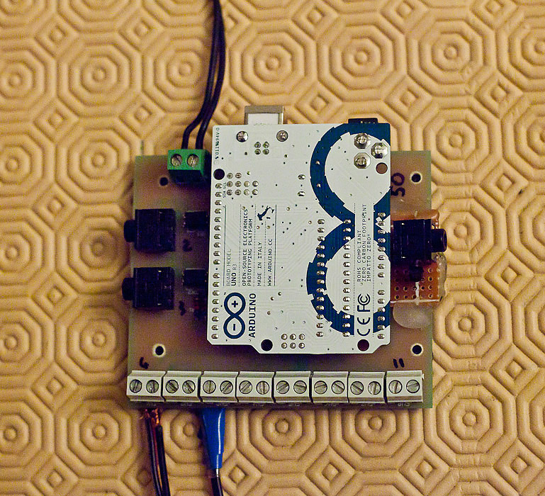

    L'automate : il sert à relier aux periphériques (flash, APN, etc..) les données programmées dans droplet.. Ci dessous une photo de "l'engin".. C'est un prototype, un copain en fait des plus esthétiques en les mettant dans un etit boitier... :-) ... Sur la photo, il manque des branchements, c'est juste pour exemple...

    Ensuite il y a le matos pour les gougouttes :
    -pour les reservoirs j'ai utilisé des grosse seringues
    -pour lacher les gouttes des electrovannes achetées sur ebay à environ 16 euros l'une...
    -pour relier les deux du tuyau souple acheté en magasin de bricolage
    -pour colorer l'eau du colorant alimentaire acheté au rayon patisserie en grandes surfaces
    -pour épaissir l'eau colorée un épaississant naturel acheté sur le net (à base de gomme de Xanthane)
    Ensuite vient la partie "photo" proprement dite :
    -un ou des flashs que je place derriere un plexiglass opacifié à 40 % pour une lumière pas trop agressive.. (Perso j'ai 4 flash youngnuo qui sont très bien car tout manuel et je peux donc les regler comme je veux)
    -un objectif macro avec trépieds reglé sur mode manuel et MAP faite au préalable où vont tomber les gouttes
    -un boitier reflex normal réglé en mode bulb avec open flash... pour une bonne PDC je le règle sur f16...
    Voila, j'ai tenté de résumer au mieux... Pour de plus amples renseignements je suis bien sur dispo sauf au momeent de matchs de football ... :-)
