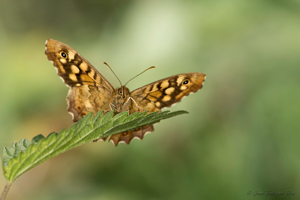

    • EXIF: Canon ( EOS-1D X) | 180mm | 1/320s | f/14 | ISO 320
    Bonjour à tou(te)s
    Chouette cette image; on ne sent pas trop le flash. Pour du f/14 : le fond est top et si la MAP est bonne, je suis déçu par la PDC. Je me répète : au point de MAP, tu as autant de netteté 'devant' que 'derrière'. Si tu fais ta MAP sur le point le plus proche de toi (la trompe ou les pattes antérieurs en l'occurence à ce qu'il me semble), ta moitié 'arrière' de netteté ne te sers plus à grand chose. Si tu avais fait ta MAP plus loin, tu aurais eu la trompe (zone arrière) et, je pense, le bord des ailes (zone avant)

    jamais vu celui-ci, chouette compo sur ce papillon avec une belle attitude, flash bien maitrisé mais MAP, il me semble, en avant sur la feuille, du coup manque de PDC sur les ailes

    ..au point de MAP, tu as autant de netteté 'devant' que 'derrière'...
    Pas certain de ça Pierre, il me semble que c'est à peu près 1/3 devant et 2/3 derrière ; merci si quelqu'un peut confirmer ?

    Je persiste et signe : moitié-moitié pour ce qui est des zones de netteté aux distances de macro/proxy. Après je te l'accorde, ça change et je pense que tu as juste.
    Dans le cas présent, avec un 180 à disons à 60 cm, avec f/14 pour un FF tu as 0.33 cm devant et autant derrière théoriquement. à 60 m pour les mêmes éléments, tu as par contre 26.5 m devant et 225 derrière si j'en crois mon calculateur.

    Tres sympa comme image, meme si tu sais que mes preferences vont à des cadrages et reglages differents... :-)
    20 619
    Salut , trés belle cette image , bel angle de PDV et posture , joli bokeh préservé malgré l'ouverture ...j'aurai peur etre remonté un chouilla l'expo ...

    Merci Pierre,
    J'ai vérifié le collimateur sur le RAW; il est en plein sur son œil gauche. Oui moi aussi je suis déçu par le manque de pdc (netteté) sur les ailes! Position inconfortable et à main levée mais ce n'est pas une excuse!

    Merci Alexis!
    Je te rejoins tout comme Pierre et je pense que j'ai dû bouger. Effectivement la feuille parait nette au détriment des ailes.

    Merci Jean-François,
    Je vais revoir tout cela de plus près.

    Merci Fabrice

    Merci Pierre pour ces renseignements précieux! Non pas que je me mette de suite au stack mais c'est bienvenu de savoir que tu utilises aussi le mode rafale.
    Pour le flash, normalement en synchro hautes vitesses, il devrait déclencher à chaque prise de vue mais cela me reste à vérifier.
    Je n'ai encore pas fait de MR sur mon 180 macro.
    Je vais revoir tout cela de plus près. Encore merci!
