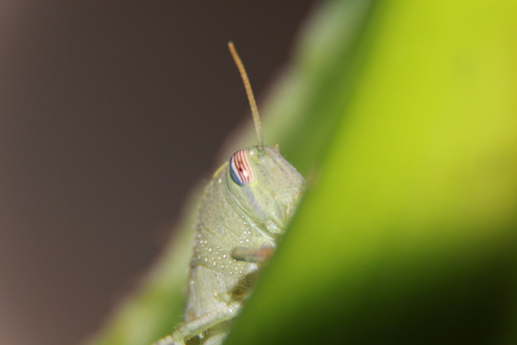

    Bonjour! Voici mes tous premiers essais avec mes tubes allonges kenko...
    j'ai eu beaucoup de mal car la mise au point patine sans cesse donc je suis passer en Manual focus mais la c'est mes yeux qui ne savaient plus trop ou donner de la tête...
    J'ai essayer de faire la MAP sur les yeux mais...
    Merci d'avance pour vos avis et conseils afin de faire mieux la prochaine fois.
    • EXIF: Canon ( EOS 50D) | ef-s 18 200mm 1:3.5-5.6 IS + Bague kenko 12+24+36 mm | 170mm | 1/60s | f/5.6 | ISO 400

    peut etre un cadrage en portrait aurait été plus adapté.
    je regrette de ne découvrir ni pattes ni mandibules.
    sinon, effectivement un problème de mise au point et peut être un peu plus de PDC.
    mais les spécialistes de la macro sont les bienvenus pour donner leur avis objectif.

    Les tous premiers essais montrent que la macro est un exercice difficile, la pdc très courte ne tolère pas l'erreur, mais il faut persévérer, c'est avec de l'entraînement que les résultats concluants arrivent. Bonne continuation, ça ira de mieux en mieux.
    Citation Envoyé par beber06 Voir le message
    C'est normal.
    L'AF ne fonction fonctionne pas avec les bagues. La mise au point se fait en avançant ou en reculant.
    La bague de mise au point sert a modifier le rapport de grossissement.
    Maintenant, avec une bague une focal longue, l'AF fonctionnera, mais seulement si le rapport de grossissement est faible, et aussi dans une certaine mesure.
    Donc, oublie l'AF.
    F5.6, me parait aussi un peut faible, faut fermer plus.

    Me conseilles tu d'utiliser ma focale fixe 50mm f1.4 afin f'avoir de meilleurs resultats?
    Oui oui, j'ai la même config, 50mm et bagues.
    Par contre, c'est pas évident.
    Faut pas trembler, bien retenir sa respiration et quand tu pense que c'est bon, tu lance une toute petite rafale (3-4 images).
    faut bien se dire que le rapport de grossissement dépend de la focale et de la lobgueur de la bague. Dans l'atelier macro, il y a une théorie la dessus.

    Avec le 50mm tu pourras obtenir un meilleur rapport d'agrandissement (~1.5:1 avec les 3 bagues), par contre tu devras te "coller" à ta cible, la zone de netteté sera à 3-4cm de ta lentille frontale.
    Bonne continuation!

    j'essaie de faire des test a la maison mais lorsque je fait la configuration dont tu me parles ( 50mm 1.4 + les 3 bagues )
    je n'arrive jamais a avoir quoi que ce soit de net. toute l'image est floue sans meme voire un peu les trit du sujet...
    sait tu ce que je dois faire?

    Il n'y a pas de truc spécial à faire, mais comme je te l'ai dit, la zone de netteté est à qqs cm à peine de la lentille frontale, donc déjà, exit le pare-soleil.
    Commence par mettre une seul bague, disons celle de 24 (pas plus) pour commencer.

    Et c'est plus "facile" comme ca? (avec une seule bague)
    Disons que le rapport de grossissement est plus faible, donc plus de PDC, et un poils plus loin du sujet.
    Ensuite, tu empiles une fois l'habitude prise ...

    mais j'ai achetez les nouvelles bagues kenko, celle qui permettent de garder l'auto focus...
    lorsque je change la focale sur le boitier je n'ai pas l'impression que cela change la PDC....
    Essaies avec le 50, et tu verras.
    Ou relis ce que j'ai écrit plus haut, j'ai les même bagues ...

    Avec les 3 bagues la zone de netteté est très faible même en fermant, par exemple sur cette photo réalisée avec cette config, fermé à f/8, et sachant que l'araignée fait ~6mm, tu imagines un peu la pdc...

    Merci, alors si je comprends bien pour avoir l'araignée entière dans ce cas précis il aurais fallut fermer à F22?!? Comment faire alors pour avoir un temps de pose raisonnable?

    Et encore, je ne pense pas qu'à f22 elle aurait été entièrement nette...
    C'est une des grosse difficulté de la macro: il faut souvent fermer assez fort pour assurer un pdc "correcte", du coup, pour avoir un temps de pose raisonnable, on doit monter les isos ou avoir recours à un ou plusieurs flash.
    Ou alors, avoir un sujet peu mobile et utiliser un trépieds/monopode/support pour éviter tout flou de bougé.

    D'accord merci d'avoir éclairé un peu ma lanterne.
    Me reste plus qu'as mettre en pratique.
