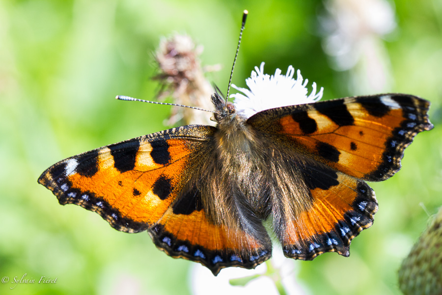

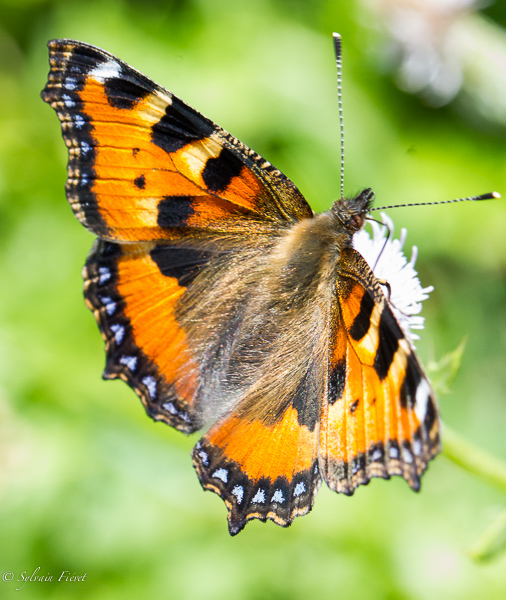

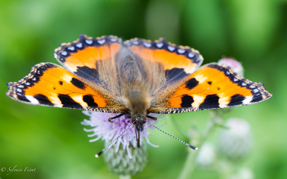

    Mon premier papillon avec ce superbe cailloux acquis récemment!
    j'ai encore du boulot pour maîtriser la mise au point et la profondeur de champ.
    Je suis un peu limite en vitesse malgrès mais 800 isos et pas mal de lumière un peu dure a mon goût d'ailleurs et en ouvrant plus la zone de netteté était vraiment très petite!
    Mais quel pied ce 100mm!!
    • EXIF: Canon ( EOS 7D) | 100mm | 1/80s | f/7.1 | ISO 800
    • EXIF: Canon ( EOS 7D) | 100mm | 1/80s | f/10 | ISO 800
    • EXIF: Canon ( EOS 7D) | 100mm | 1/125s | f/10 | ISO 800
    26 014
    Tu es tombé dans la 2nd tentation de l'objectif maco (la première étant d'ouvrir le diaph à fond, tu as bien compris que cela ne rendait pas service au débutant) : vouloir remplir le viseur avec le sujet.
    Laisse lui de l'air, recule, ta PDC aumentera naturellement à la même ouverture, et ton besoin de lumière sera moindre.
    Après viendront, l'expo (certaines zones un poil crâmées), les compos, la position par rapport au sujet (un peu trop en plongée ici)...
    Bienvenue dans le monde des c....rs !
    Douvrin
    93
    450D/7D/6D
    Sigma 1O/20mm Canon 17/55, 70/200 f4L IS, 100mm f2,8 L, 50mm f1,4,
    Merci pour cette réponse rapide et instructive.
    Juste après avoir posté les photos c'est ce que je me suis dis ça ne respire pas, mais c'est sur que c'est tentant de vouloir remplir le cadre!
    En tout cas je découvre un monde passionnant qui n'est parfois pas visible à l'oeil nu et en deviendrais presque addictif et pour en revenir au cailloux que j'ai essayer en portrait c'est vraiment génial.
    Et puis l'idéal serais d"allais faire des clichés au lever du jour avec la rosée car en pleine journée je pense que ça n'est pas l'idéal et en plus la lumière est trop dure.
    26 014
    Oui, le matin ou le soir, aux heures où la lumière est la plus douce et donne de belles teintes est plus propice à la photo (en général d'ailleurs), mais tu peux te faire déjà la main la journée, d'autant que les jours vont baisser de plus en plus vite.

    tu as une bonne approche et il ne te reste plus qu'à appliquer les judicieux conseils de Fabien,
    avec de l'entrainement, tu verras que tu peux être nette au 1/80s (en fonction du grossissement...)
    pour pinailler : la 1 souffre peut être d'un léger flou de bougé (de toi ou du sujet..)
    Pierre à raison, le compteur défile très vite, et c'est en voyant ton taux de déchet diminuer que tu pourras mesurer tes progrès
