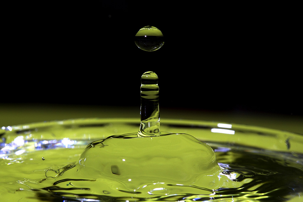

    Par défaut Pluie de Gouttes
    • EXIF: Canon ( EOS 5D Mark III) | 100mm | 3.2s | f/14 | ISO 100

    Superbe réalisation avec pref' pour la 1 !
    par contre, je soupçonne les données exifs de ne pas être du tout les bonnes .
    Je m'y attendais, mais les exifs sont bien correctes.
    NB:Photo en haute vitesse dans le noir complet avec un éclair du flash.

    haute vitesse ? 3.2s ????
    on m'aurait menti ????
    est il possible d'avoir une explication ?
    merci...

    Citation Envoyé par darrow Voir le message
    merci...
    Cela s'appelle de la synchro lente, une vitesse basse en apparence en terme de pause mais en utilisant un flash, permet de bloquer une image, car le flash lui ne dure jamais toute la pause, il est donc toujours rapide, ce qui permet de figer le mouvement, l'absence de lumière pour les secondes restantes n'a aucun effet sur la photo, car il en faudrait bien plus pour commencer à marquer le capteur
    Pour tester fait le test suivant :
    - place un sujet dans une pièce complètement sombre, utilises un mode M, et place par exemple une vitesse de 5s, à des ISO suffisamment bas pour être certain qu'il soit même nécessaire normalement de de faire une pose de 30s ou plus ... (cela peut aussi être fait en Av) et à main levé utilise même une focale de 80mm ... malgré cette pose de 5s, ta photo sera nette, car ton mouvement aura été figé au moment du flashage, mais pendant les secondes qui suivent, il n'y a pas assez de lumière pour voir les mouvements qui suivent ... c'est le même principe ici ...
    Idem pour une photo de nuit de quelqu'un devant la tour eiffel au flash + synchro lente. La personne devant ne peut pas tenir 20s sans bouger, le flash la fige, le reste de la pose s'occupe du fond, elle étant dans le noir, elle ne marque plus le film, il faudrait probablement bien plus de temps pour qu'elle puisse le faire ...

    Tu dois être très proche des gouttes pour avoir une PDC aussi courte à f14 ?
    Administrateur - Fondateur - Propriétaire Avatar de Baylyns
    mars 2004
    Belgique / France
    5 978
    EOS R7 * EOS 650D
    Citation Envoyé par jimjawa Voir le message
    +/- 40 cm

    Bravo, ça vient la haute vitesse ou high speed.
    Je soupçonne qu'il manque quelque chose dans les exifs pour comprendre comment la photo est prise
    La mise au point est bonne, la PDF aussi.
    Elle aurait été surement plus grande si tu avais utilisé un appareil à petit capteur comme je vois dans la liste de ton équipement. Mais il est vrai qu'avec le 5Dmk3 on peut cropper beaucoup plus facilement. Pour ce genre de photographie le choix de l'APN est un gros dilemme

    Très bien réalisé. J'ai également une nette préférence pour la 1; de plus sur les autres je trouve le reflet du flash un peu trop présent non? Utilisé avec diffuseur?

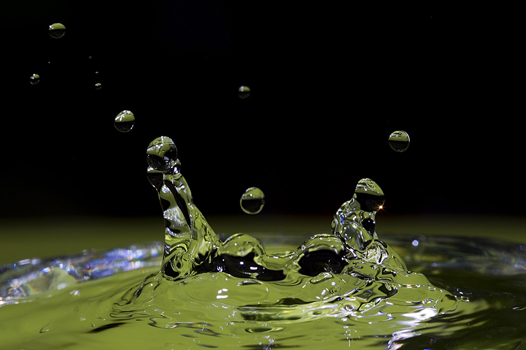

    magnifique , la 2 est celle qui pour moi est la moins intéressante, autrement , c'est top .
