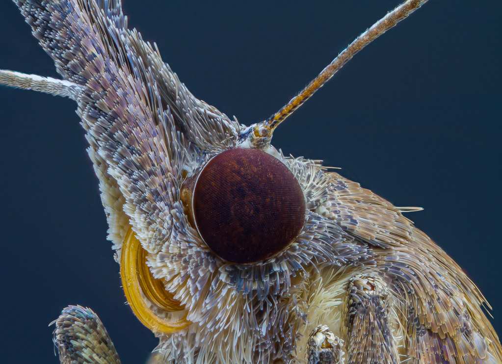

    un petit détour sur le fofo pour vous présenter un petit papillon de nuit,un " hypena proboscidalis "
    je l'ai trouvé marrant avec sont nez recourbé
    • EXIF: Canon ( EOS 7D) | 65mm | 2s | f/4 | ISO 100
    MP-E 65 / X3 / 0,04mm / 94 photos en Dmap + Pmax

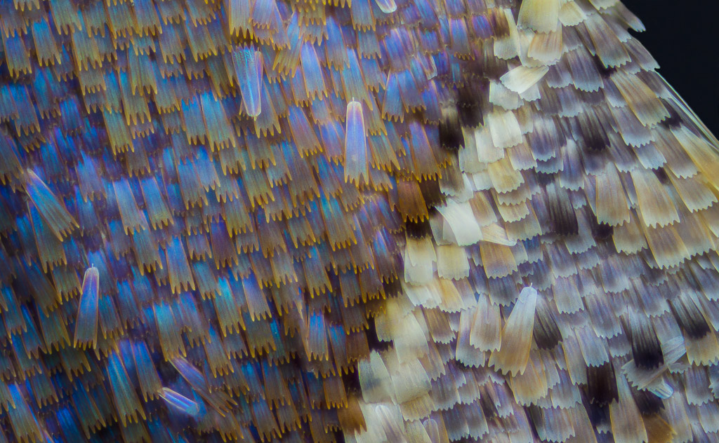

    gros plan sur une partie de son ail avec un objo micro
    • EXIF: Canon ( EOS 7D) | 50mm | 1.6s | ISO 100
    • nikon CF N PLAN achro X10 / 0,02mm / 49 photos en Dmap + Pmax

    ... Tu nous avais maqué avec tes stacks et ta lumière !
    Les deux premièrse sont superbes de netteté et de détails, mais à ramollir la bête tu aurais pu replier sa trompe et ses antennes ! La lumière est toujours aussi topissime !
    Le dernière ne te ressemble pas... superbes moirés; mais tu as du avoir un pb durant le stack, (ou bien, j'ai mes lunettes sales) il me semble que la netteté des premières n'est pas au RDV. Je pense que ça mérite une autre série d'empilements... Ou alors c'est ton objo (en général, tu fais ça au MPE ?)

    je te rassure,sa trompe est normale.c'est le pap qui est comme ça
    pour la derniere,c'est fait avec un objo microscope NIKON X10 et non avec le MP-E.
    j'avoue que je me sert rarement du NIKON ce qui fait que je ne le maîtrise pas encore comme il faut,surtout au niveau de la gestion de lumiere
    mais sa va venir

    c'est du tout bon pour moi! bravo! même si je suis bien d'accord avec pierre sur la 3 ...

    Vraiment du très gros travail dés la prise de vue, surtout pour les deux premières. Un grand bravo.

    ... Mea culpa... pas la trompe, mais le rostre....
    Ceci dit je pense que tu aurais dut ramollir tes bestioles pour les antennes... Pinaillons donc : sur la première l'antenne gauche est 'artefaquée' au niveau du cadre, de même que les deux antennes et le 'jabot' si je puis dire ainsi sur la deuxième.
    A priori les antennes ont du obéir à la loi de la gravité. J'ai eu le même pb avec mes plantes (il faut que je les poste, elles sont pleines de poils, même si la mise en scène n'est pas top). J'ai résolu je pb en les mettant au bout d'un fil pour qu'elles trouvent leur position d'équilibre et en les 'pinçant' ensuite en l'état. Je n'ai plus eu de mouvement parasite, et je n'ai eu qu'a les redresser ensuite.

    Très beau travail ! Tiens, je ne connais pas cet objectif microscope Nikon x10. Comment tu le montes sur ton 7D ?

    rousillous:pour les antennes,c'est bien ça !!! tout est dans la gravité .un antenne a bien voulu rester en l'air mais l'autre...pas moyen
    Citation Envoyé par Shashinman Voir le message
    tout est expliqué ici :https://www.eos-numerique.com/forums...oscope-191315/
