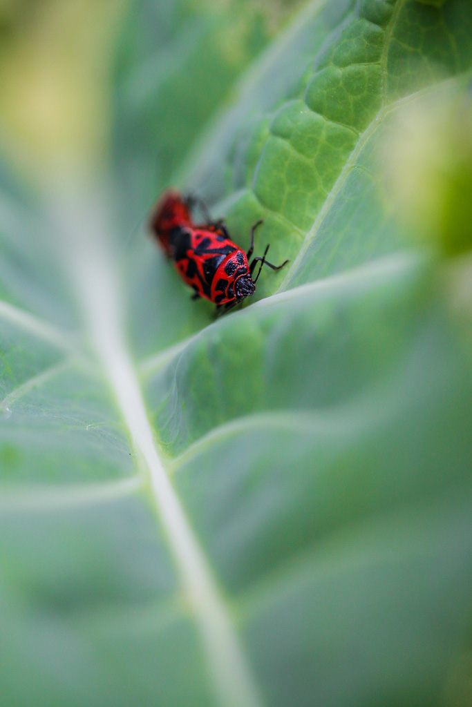

    • EXIF: Canon ( EOS 5D Mark II) | 105mm | 1/750s | f/2.8 | ISO 800

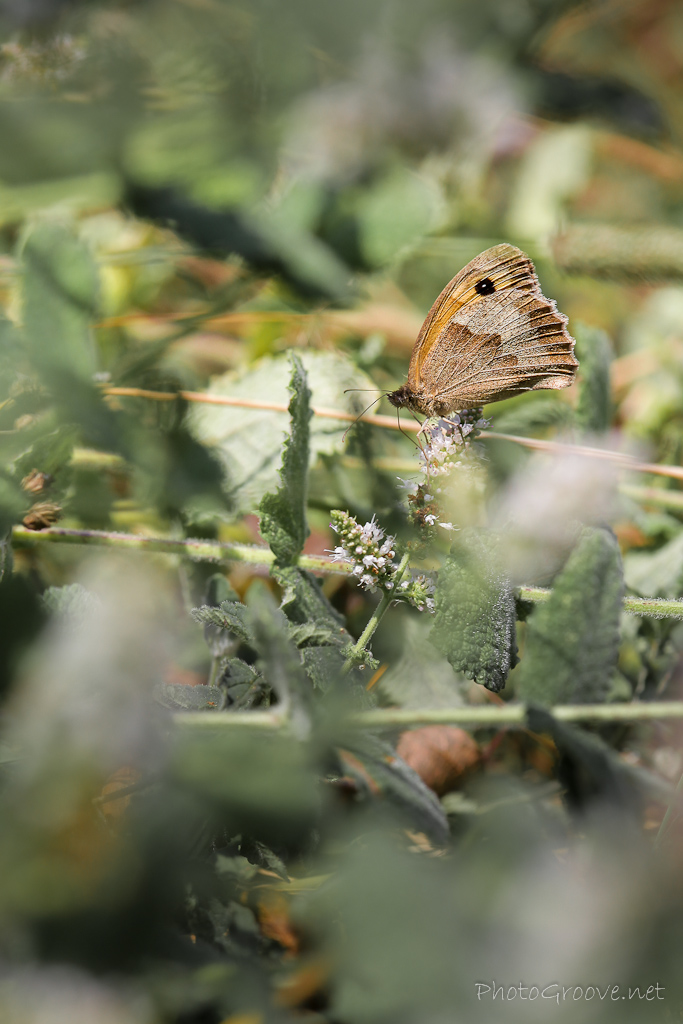

    • EXIF: Canon ( EOS 5D Mark II) | 105mm | 1/1000s | f/2.8 | ISO 800
    Celle ci avec un sujet ça m'aurait bien plus...

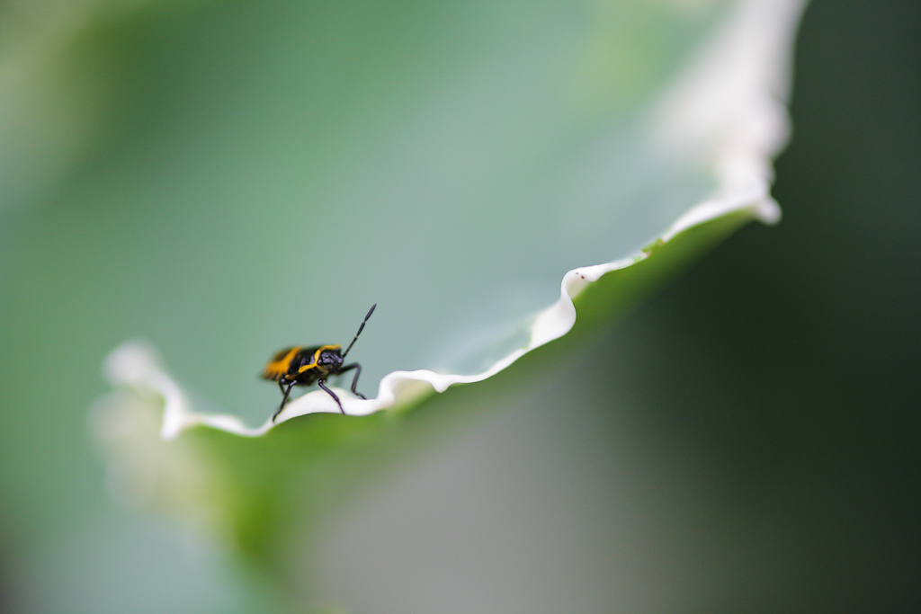

    • EXIF: Canon ( EOS 5D Mark II) | 105mm | 1/125s | f/4 | ISO 800

    C'est dommage pour la 1 ! la MAP est pas terrible mais je l'ai mise quand même pour la compo que j'aime bien...
    Je devrais surement fermer plus pour débuter...

    Alors je vois déjà 2 choses, pourquoi 800Iso alors que tu as des vitesses énorme, tu aurais pu descendre largement à 400Iso voir moins et garder une meilleur qualité.
    Ensuite je te conseillerai de fermer plus car à 2.8 en macro sur FF c'est très difficile, c'est faisable il suffit de voir Denis qui adore le plein ouverture, mais il faut déjà bien maitriser son sujet et son objectif pour y parvenir car le moindre décalage de MAP ou mauvaise angle de prise de vu ne pardonne pas.
    Sinon tu as choisis des sujets bien petits et autres que les habituelles papillons c'est un bon point

    dommage pour la 1 car la compo est bonne !
    il est vrai que tu aurais du fermer plus sur la 1 comme sur la 2 pour avoir plus de PDC

    Merci oMeR, J'avoue que 800 iso et 1/100e.s c'est pas cohérent, je suis trop consentré sur la MAP !!!
    Je gagnerais en facilité d'apprentissage en utilisant le 60D !?
    Ouvrir moins le diaph pour mieux réussir mes MAP's !

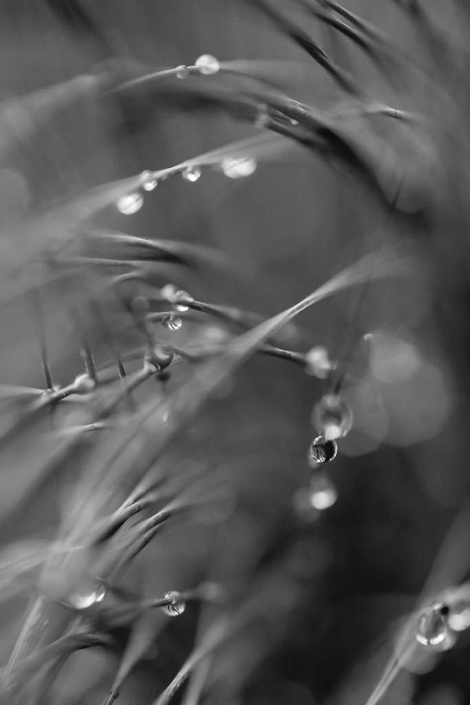

    Beaucoup de bons conseils ont déjà été donnés ! Je trouve que la 3 en noir et blanc est assez agréable à l'oeil, ça laisse présager de belles recherches artistiques une fois que tu maitriseras ton objectif !

    La 3 est super pour moi ! Beau N&B , reflet dans les gouttes et tout le reste... Bravo!

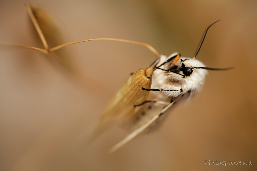

    Et celle là vous en pensez quoi ?
    • EXIF: Canon ( EOS 5D Mark II) | 105mm | 1/90s | f/4.5 | ISO 400

    Au delà des conseils déjà prodigués, je te souhaite tout d'abord bienvenue au club des quadripilosecteurs.
    Sympa la dernière avec son bokeh, mais je pense que tu aurais pu ouvrir un peu plus; tu as de la marge avec ton 5D2.
    Pour ce qui est des tirs à 2.8, c'est comme le forgeron : faut forger... Donc faire quelques 100aines de tirs sur des sujets "bateau" l'hiver...

    Merci pour l'accueil, pour ce qui est de la PDC tu dois vouloir plutôt dire que j'aurais dus fermer un peut le diaph, grâce a la marge que j'ai avec le 5DII ?
    Après je sent qu'avec l'expérience je vais avoir tandence a ouvrir grand le diaph car j'adore le rendu des photos a faible PDC, c'est plus difficile certes, mais c'est plus fort que moi...

    bonjour et bienvenue jj.c , j'aime cette derniére , le bokeh est trés beau et la compo est plutot réussi à mon humble avis , je suis débutant comme toi et je galére aussi un peu au niveau des compos , j'essaie de faire au mieux , mais faire de la photo c'est pas si facile que ça ...bonne continuation !

    en fait, il n'y a pas de vrai secret: le travail et ... le travail! il faut expérimenter pour se mettre le matériel en main, passer par les erreurs pour progresser!
    sur cette dernière, de petites choses àmha: pour la prise de vue, MAP on dirait sur la patte médiane? la prise de vue de 3/4 ne t'aide pas pour la MAP: de face ou de profil, elle t'aurait permis d'avoir la netteté sur un même plan / en post-traitement, les noirs sont un peu trop noirs et on ne distingue pas grand chose comme détail (problème du contraste entre les blancs de la pilosité et de la vestiture et les noirs des yeux et appendices)
    Oui mais aussi sur l'oeil gauche, a ce niveau la je suis pas mal là ? Après ma MAP est en fin de PDC ce qui donne un dégradé de flou sympa sur la plante.
    C'est sur que c'est plus délicat, deux autres tof avec un bon F8 voir F11 dans ce cas aurait été bien pour comparer.
