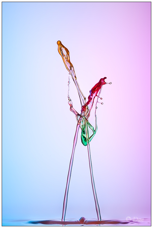

    Bonjour à tous.
    J'ai voulu essayer de reproduire ce principe des deux colonnes qui se rejoignent au milieux comme expliqué dans
    le pdf de M. Reugels.
    Le principe est simple ... 2 EVs côte à côte, générer deux hautes colonnes en utilisant la technique des gouttes qui se
    suivent de très prêt, bien régler tout ça et ensuite faire en sorte de faire monter les colonnes en biais afin quelles se
    marient. Ensuite, plus qu'à faire les collisions ... avec une troisième Ev positionnée entre les deux autres.
    Je dois dire que j'ai assez vite eu des résultats intéressants mais, quand les gouttes ne veulent pas coopérer, ça devient vite galère.
    En parallèle des colonnes, tout un tas d'essais sur la lumière. C'est ce côté là qui me pose encore le plus de problèmes.
    Si cela intéresse quelqu'un, j'ai traduit le pdf en français. La traduction n'est pas top mais compréhensible.
    A bientôt
    Cordialement
    Dan

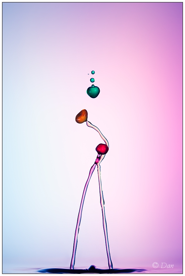

    3.
    • EXIF: Canon ( EOS-1D Mark II N) | 100mm | 1.5s | f/20 | ISO 250

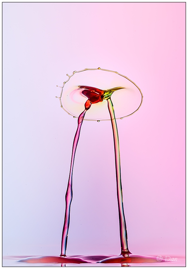

    4.

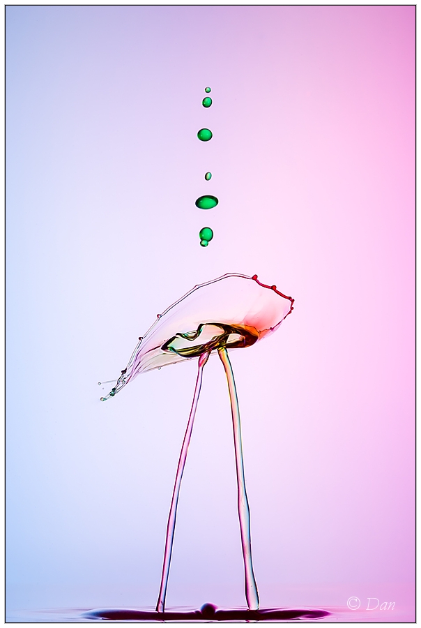

    5. Avec des bulles ...
    • EXIF: Canon ( EOS-1D Mark II N) | 100mm | 1.5s | f/20 | ISO 320

    J'aime beaucouops cette série et particulièrement la dernière où les domes donnent une nouvelle perspective.

    Arriver à coincer deux bulles au compte-gouttes, c'est un sacré niveau AMHA

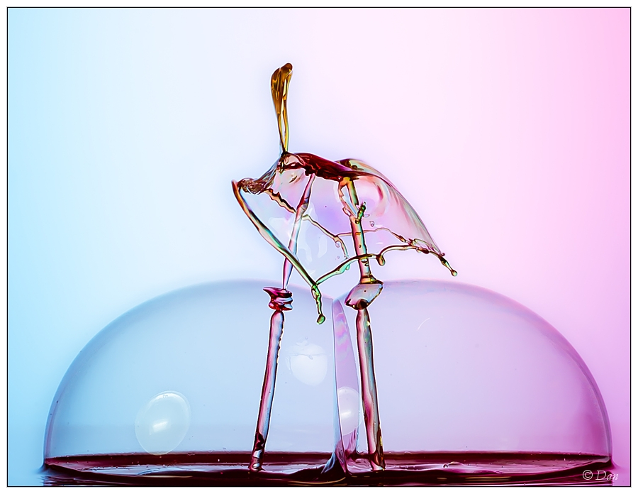

    Sur la dernière je vois un flamant rose (vue 3/4 arrière) et qui semble ouvrir à peine ses ailes transparentes tout en regardant un peu vers le ciel
    (ça aurait pu être un autre oiseau, mais c'est le seul auquel j'ai pensé qui puisse avoir une telle proportion entre la taille du corps, et la longueur du cou et des pattes )

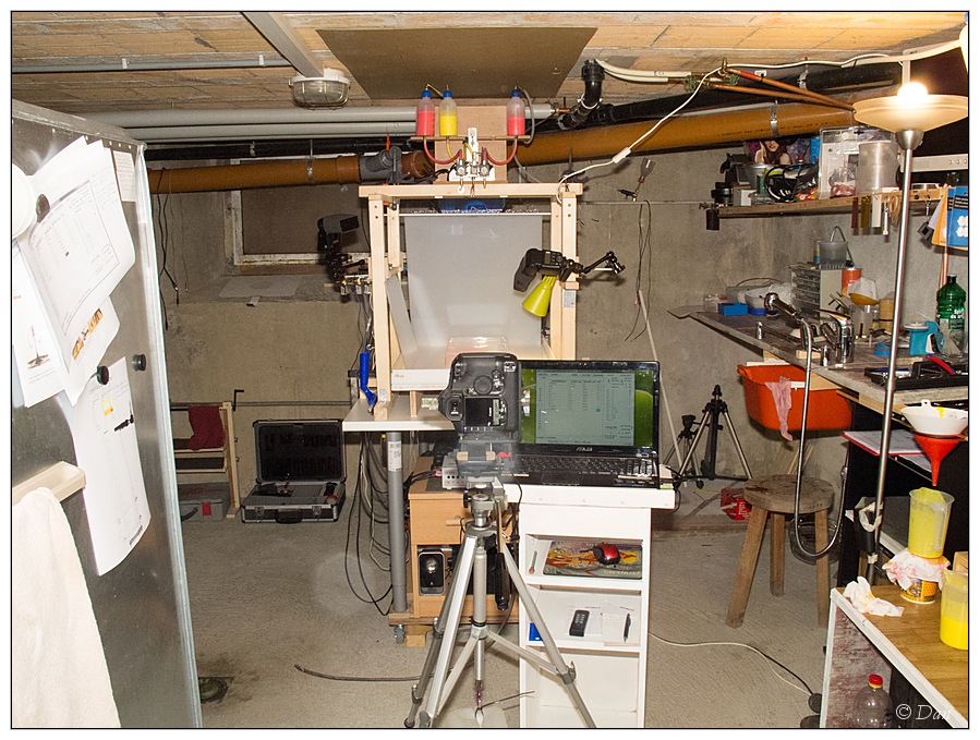

    Et sinon, c'est quoi "EV" ??

    Citation Envoyé par Aurel69 Voir le message
    Superbe
    Merci pour ton commentaire.
    EVs cela veux dire électrovannes. La chute des gouttes d'eau est commandé par plusieurs électrovannes via un automate.

    Ah oui donc il y a quand même un équipement très adapté pour réaliser ce genre de PDV

    Voilà ce que représente le " Setup "

    Sacré usine..... moi qui voulais testé ce genre de PDV, tu m'as découragé
