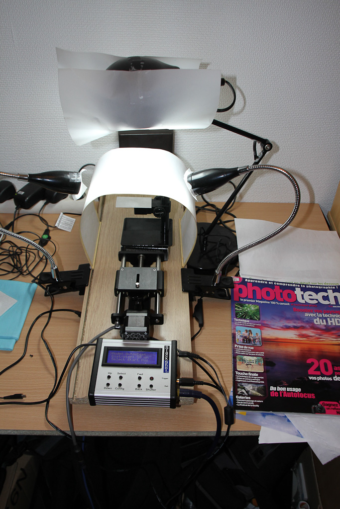

    aller,je vous dévoile tout mes secrets.c'est bien parce que c'est vous
    voila mon montage:
    -1 lampe de bureau recouvert de papier calque
    -2 mini lampes a led avec encore des petits morceaux de papier calque
    -l'arche de "gerard" faite en papier sulfuriser
    je rajoute sur l'arche d'autre "tranche" de papier sulfu voir même une "tranche" de papier éssuis tout selon les besoins
    -stackshot bien sur

    • EXIF: Canon ( EOS 7D) | 42mm | 1/60s | f/4 | ISO 400
    voila au final ce que sa donne
    • EXIF: Canon ( EOS 7D) | 21mm | 1/60s | f/4 | ISO 400
