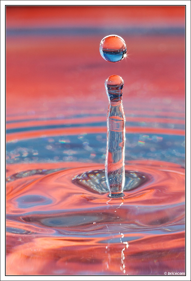

    Ce matin, nous regardions avec ma femme, Time Warp sur Discovery Channel (pour ceux qui ne connaissent pas, un scientifique et un caméraman filment à 500 images/seconde des actions aussi banales que échapper un verre, sauter à la corde, ou taper dans une balle, afin de voir ce que l'oeil ne voit pas. C'est assez impressionnant, instructif et toujours spectaculaire). Et ce matin, c'était les gouttes d'eau. Et voilà qu'elle me demande "Tiens, ce serait bien que tu t'y mettes aussi. On pourrait l'exposer dans le salon". Ni une, ni deux, je m'y attelle.
    • EXIF: Canon ( EOS 7D) | Canon EF 100mm F/2.8 macro | 100mm | 1/250s | f/8 | ISO 100
    • EXIF: Canon ( EOS 7D) | Canon EF 100mm F/2.8 macro | 100mm | 1/250s | f/11 | ISO 100
    • EXIF: Canon ( EOS 7D) | Canon EF 100mm F/2.8 macro | 100mm | 1/250s | f/22 | ISO 100
    • EXIF: Canon ( EOS 7D) | Canon EF 100mm F/2.8 macro | 100mm | 1/250s | f/5.6 | ISO 100
    RAWs developpés avec DxO 6.1.2.

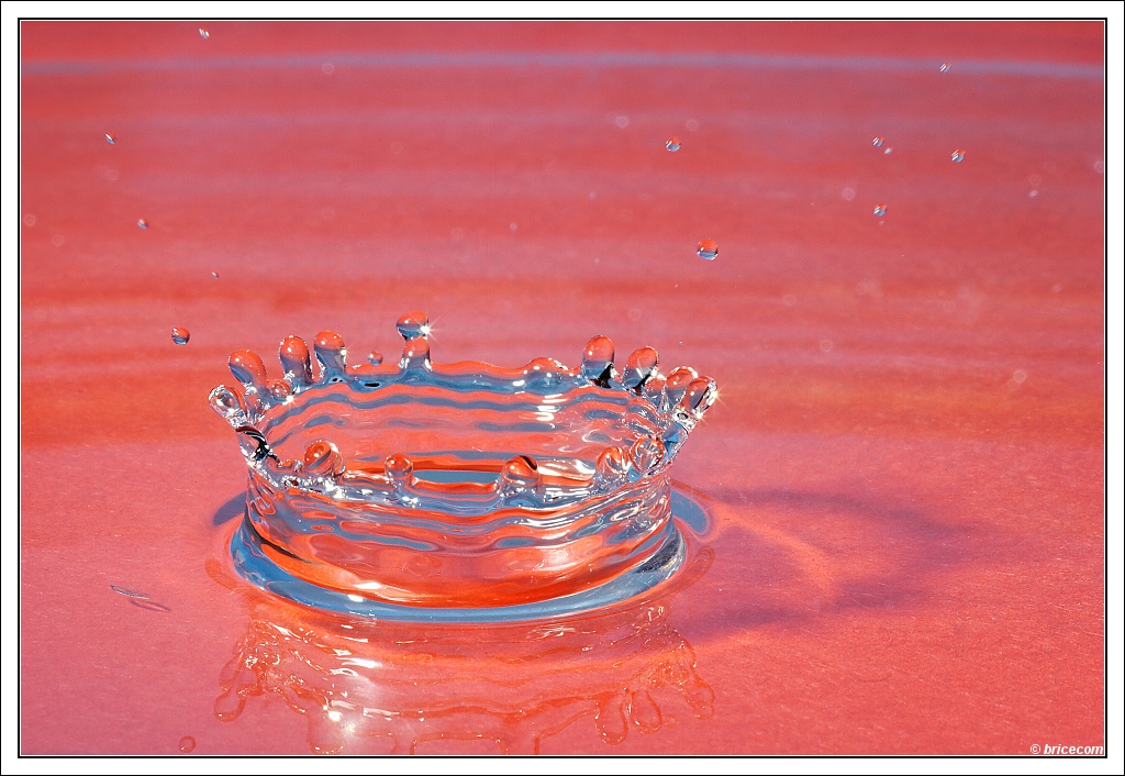

    J'aime bien la 2 avec l'éclat du Flash dans la goutte !

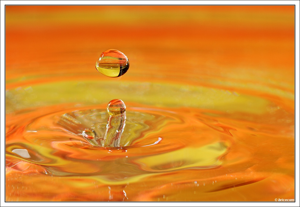

    j' adore la 3éme, la netteté est vraiment parfaite et oser fermer à f22 et lutter contre ses effets , un grand bravo.
    les couleurs sont très bien réussies.

    Concernant F/22 et les ouvertures (fermetures ?) extrêmes, en général : mon raisonnement est simple. Pour obtenir une couronne à peu près nette de A à Z, d'après mes essais, F/11 est insuffisant, F/16 aussi... Devrais-je m'interdire de shooter à F/22 au motif que l'on lit partout (et en particulier sur ce forum) qu'il y a la diffraction qui détériore le piqué ? Certes, la diffraction, je la vois à 100% le nez collé à mon écran, mais je parie qu'en A3, ça ne posera aucun problème, car en A3, le grandissement est moindre qu'à l'écran et en plus, je ne l'examine pas à 10 cm.
    De toute façon, la problématique était simple, c'était ou F/22 minimum ou pas la photo que je voulais. Cependant, la gestion de l'accentuation a été effectivement plus ardue que sur les autres.

    part ma part, j'adore les couleurs sur la première mais j'aime mieux l'effet de la goutte sur la troisième.. mais ce sera quand meme la 1 pour ces couleurs :surprise:

    Pour moi petit + pour la 1 et la 2 avec comme l'a dit fredo_45 le petit coup de flash sur la goutte (de la 2) qui est ...magique.

    Evidemment, ce petit reflet magique est dû totalement au hasard !! Au passage, c'est fou ce qu'on peut voir de l'environnement dans la goutte qui descend ou qui remonte ! Gaffe donc aux alentours !!

    J ai un faible pour la 3eme ca fait une bien belle couronne avec aussi ces reflets de flash !!

    Le petit plus pour la 2.

    Pour l'ouverture, la plupart des photos de gouttes et collisions de gouttes se font entre f/16 et f/20, avec un ou plusieurs flash. Pour ma part j'utilise trois YN 560 à 1/128 de la puissance et un 580EXII (aussi à 1/128) pour déclencher tout ce petit monde. La diffraction n'est pas un problème dans ce genre de photo, le principal étant le déclenchement du flash (ou des) au moment ou on le souhaite pour avoir la forme de goutte que l'on souhaite. Cela se joue à quelques millisecondes près.
