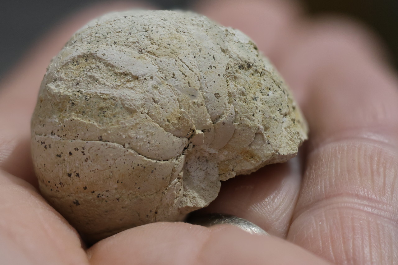

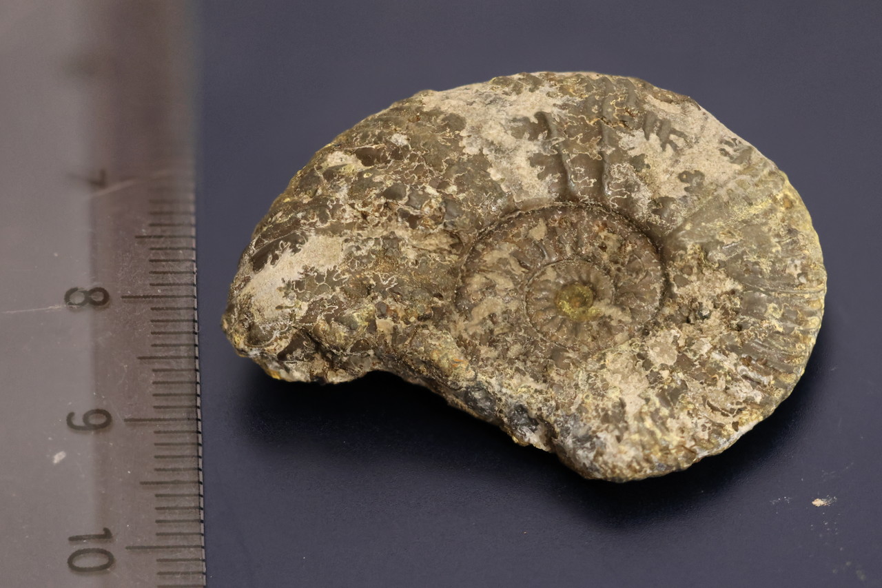

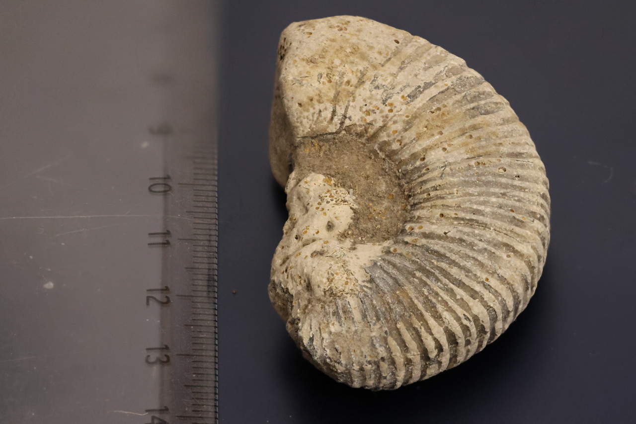

    Je n'avais rien d'autre sur la main donc j'ai utilisé des petits fossiles trouvés lors d'une de mes sorties paléo.
    A main levé avec 20 images et ouverture 2.8 (des ammonites posées sur un support, et une dernière tenue dans une main pendant que l'autre shoote ...)
    Le R7 fusionne les clichés tout seul ... que du bonheur:
    1)
    • EXIF: Canon ( EOS R7) | RF 100mm 2.8L | 100mm | 1/50s | f/2.8 | ISO 6400
    2)
    • EXIF: Canon ( EOS R7) | RF 100mm 2.8L | 100mm | 1/80s | f/2.8 | ISO 6400
    3)
    • EXIF: Canon ( EOS R7) | RF 100mm 2.8L | 100mm | 1/160s | f/2.8 | ISO 5000
    26 049
    Il manque quelques épaisseurs sur la 3, mais le résultat est prometteur. Hormis vouloir absolument un raw, on va pouvoir ranger les rails micrométriques (du moins pour les sujets de quelques centimètres...)

    le plus souvent, 20 images, c'est limite - tout dépend aussi de l'espacement et de l'ouverture... à f4 ou f5.6, l'objectif sera encore au top de son piqué et tu auras plus de chevauchement de profondeur de champ...
    pour ce qui est de ranger les rails, les stacks sur très petits sujets au mpe ou caillou du même acabit, ce sera toujours avec eux....

    oui, le réglage des paliers (ou focus increment) est assez approximatif une valeur qui va de 1 à 10 (j'ai mis 5 dans les cas ci-dessus), à sélectionner en fonction du nombre d'images ce n'est pas simple.
    20 c'est limites des deux cotés: ça fait beaucoup pour assurer la stabilité à main levé, c'est sans doute peu pour avoir la zone de netteté .... je sens qu'il va me falloir pas mal d'essai pour avoir les bons réglages en tête sur le terrain.
    Concernant les RAW ... habituellement je sauvegarde en JPEG sur une carte et en RAW sur l'autre ... là j'ai bien les deux et un JPEG fusionné enregistré sur chaque carte.

    Salut Marc , je m'y suis essayé aussi la saison dernière avec le R3 , c'est vrai que c'est sympa cette fonction , par contre je laisse faire la série au boitier mais en RAW , je vais le stack avec affinity après , mais je testerai pour voir ce que donne le jpeg directement fait par le boitier ... Prometteur pour la saison à venir !
    c'est strictement normal.....
    pour les stacks au 100 L sur des sujets un peu convexes de 1-4 cm, je pars au moins sur 30 images à f5.6 et un pas de 4. pour des ammonites, c'est sûrement encore plus au vu de mes estimations de taille
