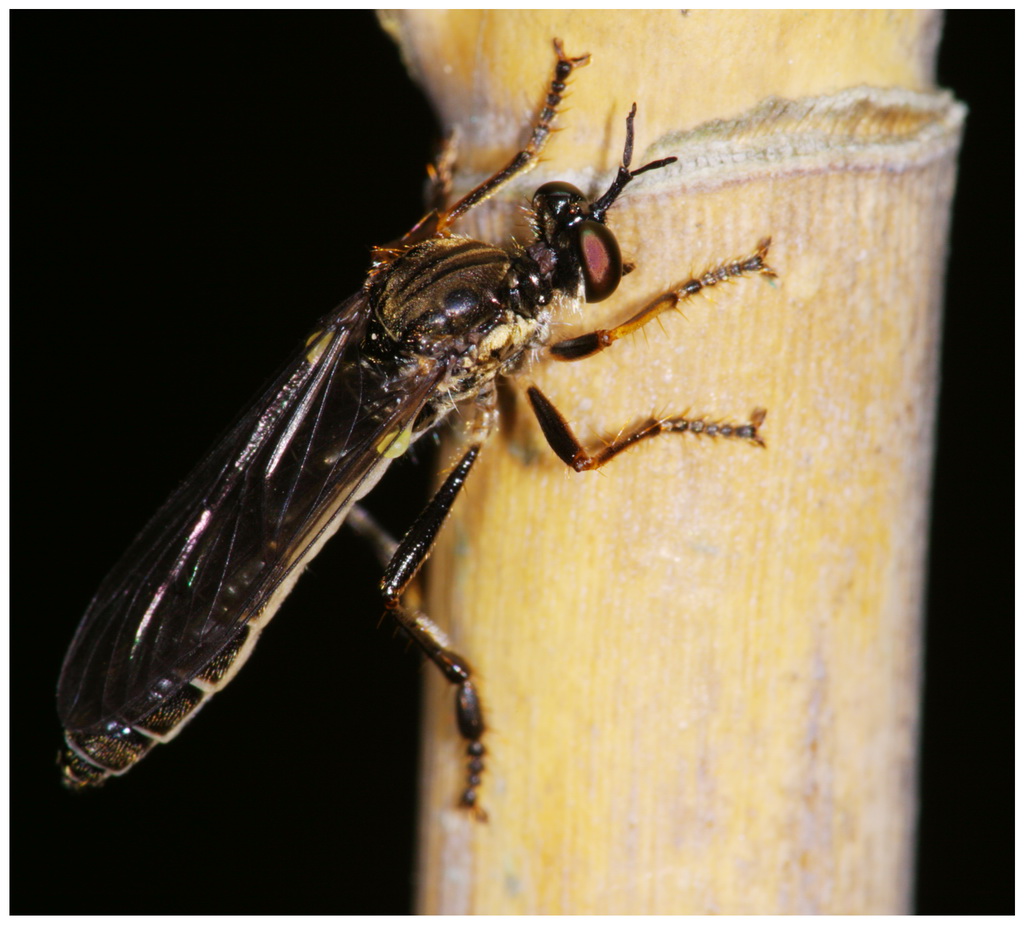

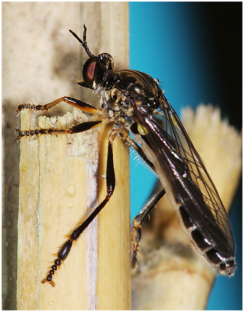

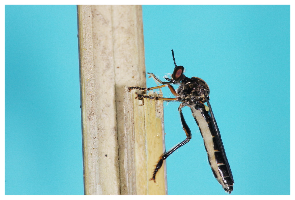

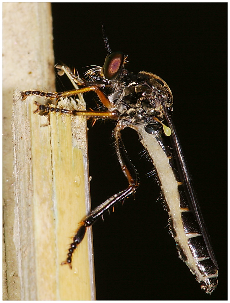

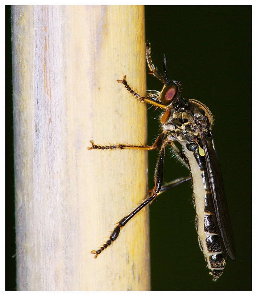

    Par défaut essais flash annulaire
    • EXIF: Canon ( EOS 50D) | 180mm | 1/200s | f/14 | ISO 200
    • EXIF: Canon ( EOS 50D) | 180mm | 1/200s | f/16 | ISO 200
    merci pour vos critiques instructives ;-) jpierre

    Pourquoi F16 ??
    Perso j'aurais ouvert vers f8 ou éventuellement F11 et augmenté la vitesse. Ca ne me parait pas super piqué. Tu étais sur pied ?

    sur pied, oui et flash, merci ;-)

    Ouvrir davantage oui. Augmenter la vitesse ?? surtout pas... les fonds sont déjà très sombres...
    Regarde les exifs de macros dont l'équilibre lumineux te convient Jean Pierre ça va t'aider, et régle le boitier sur M.
    Les deux en même temps bien-sûr, à EV constant.
    Est-ce qu'il y a des crops sur ces photos ?

    merci Daniel ;-) je suis sur M et le flash idem en manuel et deuxieme rideau et attenuation des lampes de chaque coté ... je vais regarder beaucoup plus (pourtant je le fais;-) les exifs pour un bon equilibre et Dieu sait si cela ne manque pas ici! a bientot jpierre

    oui il y a crop sauf quasiment pas la derniere...

    La dernière pique plus en effet !

    Bonjour ,
    Je suis étonné du manque de piqué de tes photos surtout sur pied et au 1/200s .
    Avec un 180 mm sur pied tu peux descendre au 1/80s mais il ne doit pas y avoir un poil de vent et surtout il faut toujours utiliser une télécommande afin de ne pas toucher au boitier .
    Pour le flash , ici avec un pied il faut travailler en " fill in " la lumière sera bien plus belle et F:8 ou 9 suivant la vitesse donnée .

    merci Christian et tous j'en prends bonne note! j'ai raté qq chose en route :-( mais merci de votre aide jpierre
