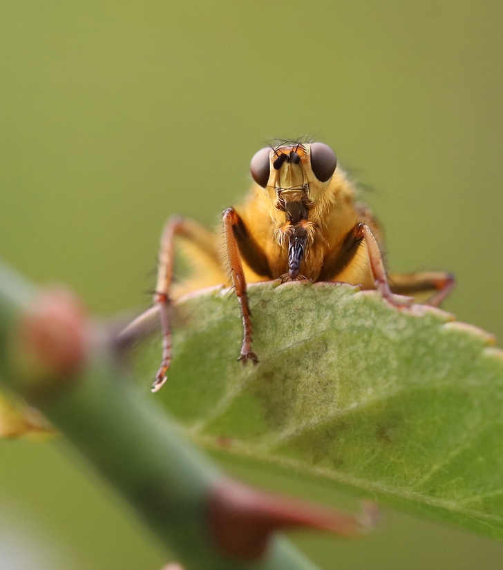

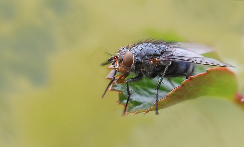

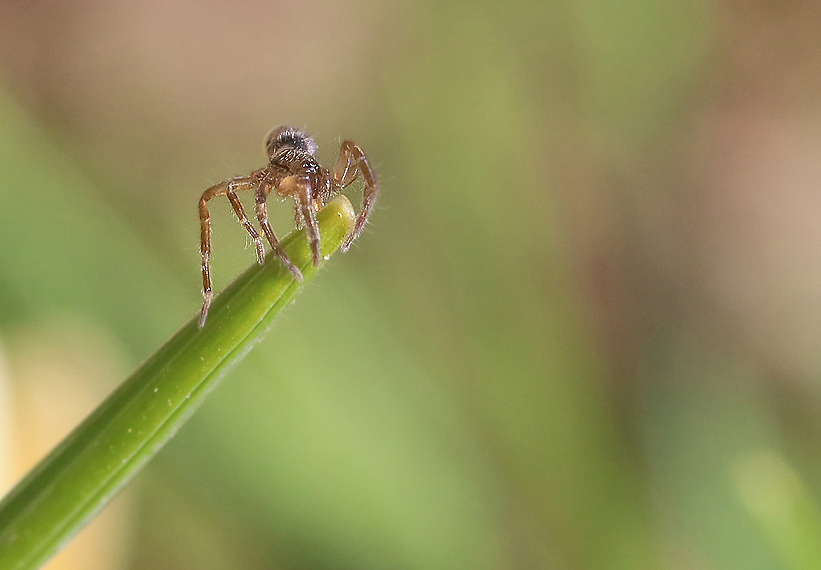

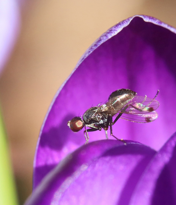

    Toujours à main levée et bagues allonges Kenko + bonnette Canon 250D.
    Je sais bien que la qualité n'est pas TOP ni homogène , mais c'est surtout pour montrer que c'est faisable ou du moins "envisageable" à main levée , avec de la persévérance !
    Je compte bien insister pour m'améliorer , quand la météo le permettra.

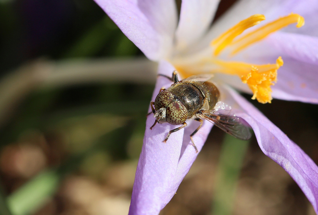

    résultats encourageants j'aime bien la mouche sur la 4 et les détails de la "langue"
    par contre une petite question la mise au point est encore auto ou il faut la faire a "l’œil"
    je suis très étonné par les réglages iso/vitesse/ouverture (plein soleil ou flash)

    Superbe la mouche. Pour la 4 dommage la branche devant. Bravo.

    Merci pour vos avis !
    Alors la MAP est manuelle , avec assistance du focus-peaking sans lequel je ne m'y hasarderais pas.
    Oui les réglages sont surprenants , mais je dis bien que j'en suis aux périodes d'essais , pour "apprivoiser" l'ensemble si je peux dire.
    Je suis toujours en mode M avec Isos auto. Ici j'ai choisi une vitesse de 1/500s pour assurer le coup et compenser les petites vibrations dûes au vent , car à cette échelle le moindre mouvement est amplifié. Etant en plein soleil ( d'hiver ! ) j'avais un bon éclairage naturel. Ensuite et bien les ouvertures F/8 à 11 ont été choisies suivant la taille de la bestiole, tout en étant conscient que la PDC recherchée variera très peu entre ces valeurs , et sera très relative en fonction de ma position/ l'insecte. Inutile de chercher à avoir entièrement nette une mouche de face par exemple. Mes choix ne sont certainement pas les meilleurs , mais je me fais la main !
    Avec l'empilage utilisé , c'est dingue la faiblesse des PDC disponibles , et le focus-peaking n'est qu'une aide appréciable mais pas totale , car ma vue n'est pas parfaite non plus loin de là.

    Bonsoir MICHEL,
    De très belles approches!
    TAFDAAT*, l'approche doit être lente et souple… , ne pas faire ombre au sujet, être en contre-plongée si possible.
    Selon la taille du sujet F16 est même nécessaire(?), mais alors il faut de la lumière embarquée.
    La 5 pour moi, a tout d'une réussite AMHA.

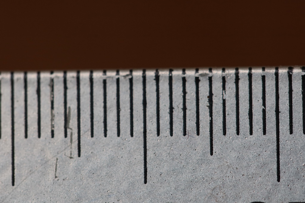

    Alors je reviens donc avec mes essais , comme promis. Et je suis très surpris car je ne comprends pas les résultats , tout au moins sur la première photo.
    Je me suis mis à la distance mini sur la fenêtre de l'objectif soit 30cm et j'ai fait 3 essais.
    1 = objectif 100L seul .......... = 23mm sur la règle
    2 = objectif + les 3 bagues Kenko ............= 12mm
    3 = objectif + bagues Kenko + bonnette 250D ...........= 9mm
    Et je ne comprends pas pourquoi j'ai 23mm avec le 100L seul , alors que j'aurai dû avoir 36mm , non ??? ....... ou alors je dis une connerie ?
    Sinon , en positionnant la distance sur l'infini sur l'objectif , je bénéficie de très légèrement plus de recul , mais ça diminue évidemment le grossissement ce qui ne présente donc guère d'intérêt sauf pour avoir plus de lumière.

    Il doit y avoir un mode apc
    en FF le 100 arrive au 1x maximum
    ça fait un bon grossissement 9mm équivaut à 4x

    Effectivement je m'attendais à voir 36mm avec le 100L seul , et non pas 23mm.

    Que veux tu dire par mode "apc" ?
    je voulais dire aps-c
    j'ai cru lire que le R s'adaptait en fonction des objectifs utilises
    d'autres parts avec les bagues allonges le 100 risque de ne pas couvrir le capteur en FF

    OK pour le recadrage des objectifs EF-S , mais ça n'explique pas pourquoi 23mm avec un objectif EF comme ici le 100L monté seul.
    Sinon pour ce qui est de l'adaptation des bagues allonges , tu as peut-être raison , il faut que je vois ça de plus près.

    Avant tout, tu es à huit photos au lieu des cinq par post! En cas de récidive c'est le resto pour tous les Modos !
    Mais non, c'est une boutade.
    Essai fait avec mon 5 D II: rapport 1:1, boitier réglé à la hauteur pour la vue nette en montant ou descendant l'appareil sur tréoieds et décimètre placé sur le bureau.
    La page 234 de ma notice dans les caractéristiques du boîtier:" capteur approximativement 36mmx24 mm.
    Mes relevés 34mm serré x 22m fort.
    N'es-tu pas en format APS-C, mis en place par inattention?

    Alors oui bien-sûr ça y est j'ai compris !
    Tout est expliqué à la page 119 du mode d'emploi. Il existe une option appelée "réglage du recadrage/ ratio aspect" qui permet donc d'appliquer si on le désire , un recadrage de X1,6 avec les objectifs EF. Et elle était cochée par mégarde , mais tant mieux finalement.
    Je suis donc bien content de pouvoir atteindre un agrandissement total de X4fois avec un simple équipement de bagues et bonnette sur mon 100 macro. Alors comme on dit , "y a plus qu'à" ...... apprivoiser la bête ! Il est pas mal finalement ce petit RP !!!!
