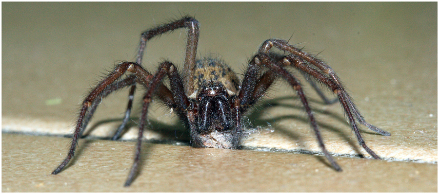

    Par défaut Encore un essai
    J'ai de la suite dans les idées, je vais la réussir ma macro de p'tite bête...
    Merci de vos avis et commentaires.
    • EXIF: Canon ( EOS 450D) | 100mm | 1/200s | f/19 | ISO 800

    La lumière est très plate et l'environnement pas très beau...

    +1 avec jp60
    Je trouve que les pattes avant son flou.
    Et j'aurais laissé un peu plus d'espace entre les pattes et le bas de ta photo.

    Effectivement environnement pas beau, lumière fade, mais cette rencontre c'est produite dans le couloir de ma maison.
    Pour le cadrage, il faut vraiment que je change, les quelques photos postées ressortent avec le même commentaire sur le cadrage;
    Je vais essayer différement, si vous avez des conseils je suis preneur.
    En tout cas merci de votre passage.

    Des réglages qui me paraissent un peu bizares
    Tu montes les isos à 800 comme si tu manquais de lumière et ensuite tu fermes à f19 surement parce que la vitesse est trop rapide et donc la PDC réduite !
    800 isos sur un 450D, ça doit déja être la limite dans les conditions normales, mais f19, tu ne peux plus obtenir quelque chose de correct.
    Limite toi à 200/400 isos et ne dépasse pas f11.
    Le canon 100mm Macro est un excelent objectif, tu doid arriver à mieux que ça

    Salut Balilaï
    Merci pour ces précieux conseils.
    J'étais à 800 parcque en intérieur et peu de lumière et f19 parcque pdc trés courte.Donc il vaut mieux que je sois plus bas en iso avec ouverture à f11 max et en baissant un peu la vitesse pour conserver une pdc importante ?
    Désolé pour ces questions digne d'un grand débutant, mais je viens d'acquérir le boitier et l'objectif et l'ensemble m'a fait découvrir une passion.
    Je révais depuis un bon moment devant les réalisations de certains membres de ce forum, et sur la qualité de cet objectif.Donc maintenant j'essaye avec pour l'instant peu de réussite.Mais quel bohneur....Merci

    J'ai un 400D et un tamron 90 f2.8 macro, je pense que ça doit être à peu prêt la même chose avec ton matériel
    En règle générale et quelque soit le sujet (portrait, macro, paysage etc):
    La sensibilité iso native du capteur doit être 200 ou 400 iso. dans un premier temps, évite de sortir de ces deux réglages.
    Tu règles le boitier en priorité ouverture.
    Avec la mollette, tu règles l'ouverture. Pour le 100mm, reste entre 2.8 et 8/11 maxi. Au dela, tu dégrades la qualité de l'image. Pour le Sigma, Entre 1 ou 2 crans en deça de l'ouverture maxi. Tu règles l'ouverture pour obtenir la vitesse qui te parait correcte. Si la vitesse te parait trop lente, passe à 400 isos.
    Pour la macro, je bloque l'Af en manuel, je le règle approximativement et c'est moi qui me déplace vers la cible d'avant en arrière pour obtenir la mise au point là ou je veux.
    Pour la profondeur de champs, plus tu te rapproches de la cible, plus elle sera courte, donc dans un premier temps, ne cherche pas systématiquement les très très gros plans.
    la vitesse influe aussi beaucoup sur la PDC. donc essaie de ne pas trop sortir de la fourchette 1/60s (moins = risque de flou de bougé) et 1/250s (plus = PDC très réduite).
    Ensuite, entraine toi, entraine toi, entraine toi !
    Shoote la même scène en modifiant les réglages et compare.

    Encore merci de partager ton expérience, je vais encore passer des heures couché dans mon jardin.Mon épouse va encore croire que je ne fais rien....
